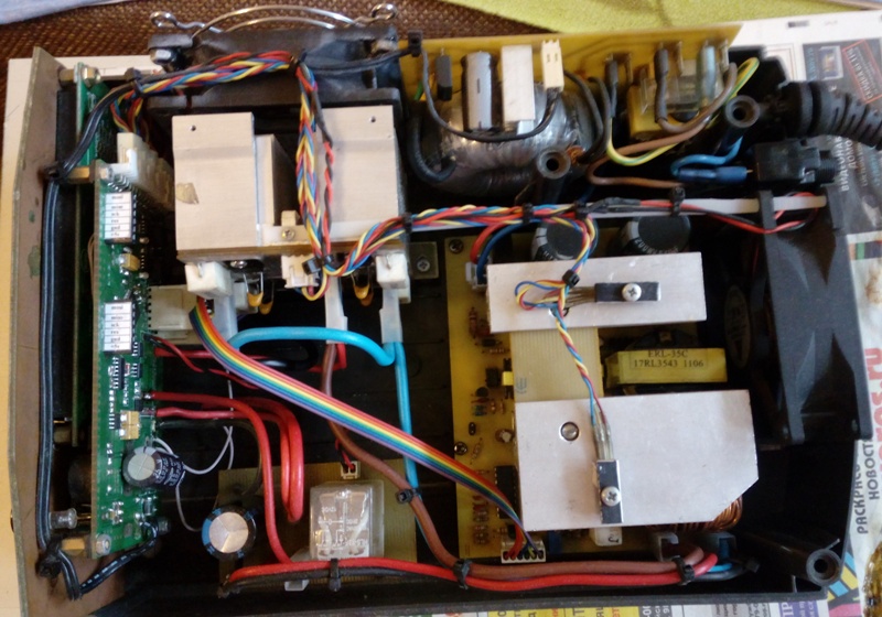

ЗУ у меня одно единственное. Алексей, Вы сами мне дали корпус.
IMG_20171006_130956.jpg [ 89.7 КБ | Просмотров: 16254 ]

Корпус красивый!Интересно от чего или где?

Вячеслав-1, если я скажу от чего корпус, вы не поверите! :ROFL:

Корпус и мне понравился, пришлось правда с передней панелью помучится.
IMG_20171006_134256.jpg [ 186.57 КБ | Просмотров: 16246 ]
