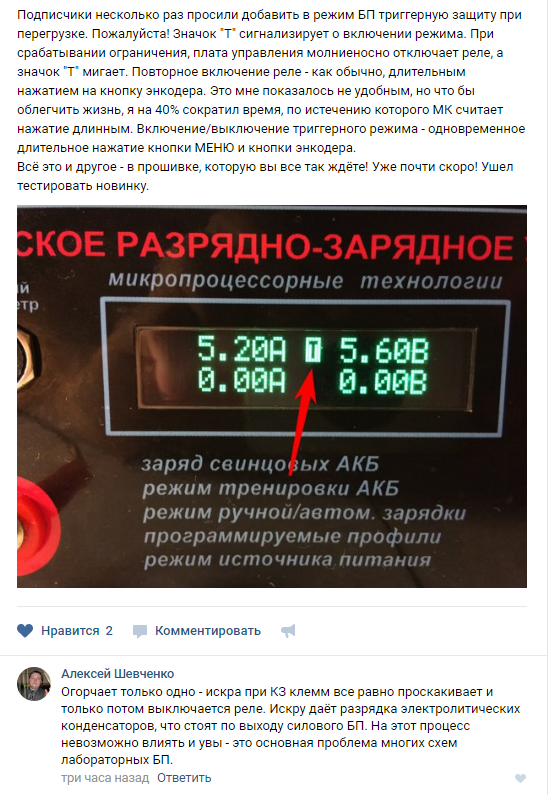

А можно ли в блок питания добавить функцию триггерной защиты по току .При достижении установленного тока отключается реле .

Дублирую ту небольшую новость сюда:
img-2017-08-01-01-50-56.png [ 297.52 КБ | Просмотров: 15460 ]
