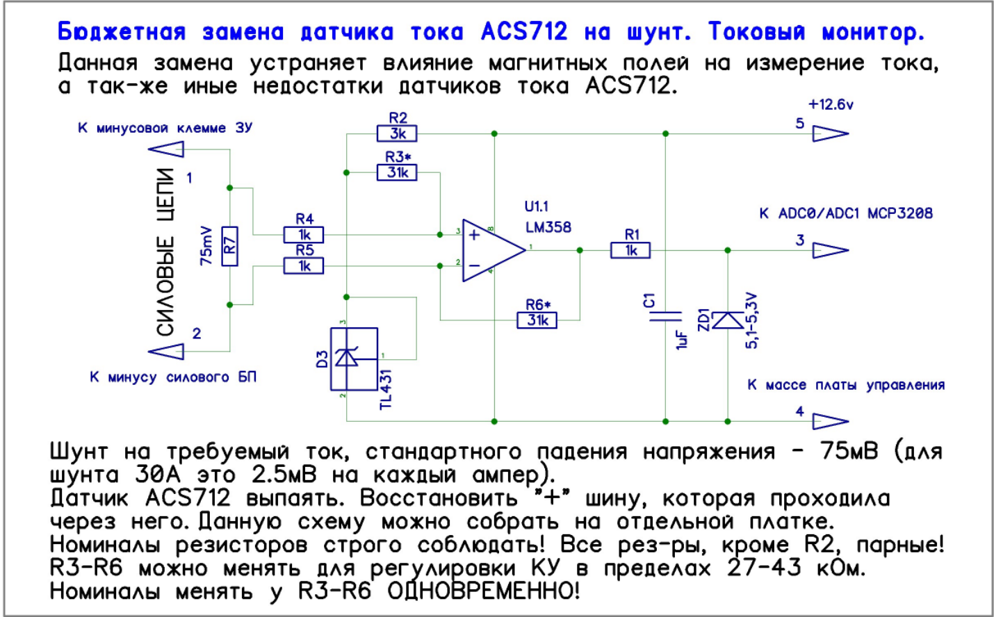

А ведь, о датчике тока (компасе) я упоминал. viewtopic.php?f=21&t=1316&start=6780#p45583
СообщениеДобавлено: 07 июл 2017, 04:01
Я помню, Олег! и про просьбу Вашу, тоже. Но вот крайний вариант меня особо заинтересовал, ибо повторяется достаточно легко. И не нужно заказывать спец.микросхемы. И народ этому будет только рад!
В общем, нужно выделять время и собирать прототип. А как придёт время тестировать, то сбудется и Ваша просьба заодно. Я надеюсь, это будет не глубокой осенью, а всё таки раньше. Лишь бы не было жары и время от работы оставалось.

Только что обратил внимание на опечатку в названиях моих выложеных файлах (читать как AD8418....). Кстати, эта замена работает уже несколько месяцев. И показала себя, довольно, стабильно и надежно. AD8418 - это дифференциальный усилитель с КУ=20. А ведь подобный принцып применен в ЗУ в наружном вольтметре. Нет ?
СообщениеДобавлено: 07 июл 2017, 13:11
В смысле? В имени выложенного файла по ссылке, надо заменить имя этого файла с AD8414 на AD8418? В этом суть опечатки?
Честно? Не примите за грубость - не знаю. В интернете всегда имеются готовые решени. Я выбрал подходящее, подобрал делитель, и как-то не было интереса выяснять - как этот метод включения ОУ называется. Потому, что мне это ничего не даст, ибо я практик. :) Работает - и хорошо! Удивил?
Да, в этом и внутри файлов. В описании на форуме правильно. Тоесть микросхема - AD8418 !!!
Ну почему удивили, нет. Я тоже практик. Но привык практику подтверждать теорией и расчетами. А о дифф. усилителях подробно https://ru.wikipedia.org/wiki/%D0%94%D0 ... 0%BB%D1%8C

Спасибо, Олег, за ликбез! :) (не ирония)
только вот думаю, что с шунтом в минусовой цепи, придётся делать внутренний вольтметр аналогично внешнему. Иначе будут лишние неточности. Но это поживём - увидим. Чешется у меня прямо на выходных попробовать спаять вариант на операционнике и тл431. Посмотрим..

Ну зачем же в минусовой. Шунт, на мой взгляд, должен стоять где стоит наш ACS712 - в плюсовом плече. "Правильному" Дифф. усилителю по-барабану где стоит шунт, ведь он измеряет только разность потенциалов на своих входах. Ведь наш наружный вольтметр тоже измеряет до 30 вольт. И ему без разници на каком силовом проводе ( плюсовом или минусовом) больше " просадка" под нагрузкой.
В выложеных, Вами, ссылках на youtube человек тоже применяет тот же диффусилитель. Только отрицательный измерительный вход ОУ через резистор 1К сидит на земле, потому как шунт у него в минусовом плече. Заметьте - многие строят БП с измерением в "МИНУСЕ". Это дает ПРЕИМУЩЕСТВО для токового усилителя, использовав простой низковольтный ОУ, и НЕДОСТАТОК указаный Вами. Поэтому токовый шунт рекомендую оставить в "ПЛЮСЕ", дабы не нарушать силовой алгоритм (чтобы вся земля в ЗУ была везде "чистой" и "ровной"), а изменить только схему усилителя-измерителя тока.
СообщениеДобавлено: 07 июл 2017, 21:23
Поразмышляв, можно смело делать вывод о том, что просадка всё равно будет - не важно где стоит шунт. С другой стороны приятно, когда по всему устройству присутствует ровная единая земля. Ладно, посмотрим. Натурные испытания многое покажут. Пока пауза.

В общем, поупражнялся сегодня с данной схемой. На первый взгляд работает отлично, а дальше покажет более детальное тестирование, к которому я призываю народ! Главное хорошо отмыть от флюса, а то был нюанс. Еще раз напомню, что идея токового монитора была взята отсюда https://www.youtube.com/watch?v=GGQ_V4EFRTY , хотя конечно ОУ и схемы его включения придумали давно. Но всё равно спасибо автору канала!
По поводу схемы.
Используется тот же самый операционный усилитель (далее ОУ), что используется в плате управления и разряднике (AD8542). Можно использовать более дешевый ОУ LM358, но, при питании от 5 вольт, максимальное напряжение на его выходе не может составить выше 3.8 Вольта. А для снижения дискретности измерений было бы здорово иметь полный диапазон (0...5 В)! Задача решается или установкой Rail-2-Rail ОУ, или LM358, но с питанием 12в. В данном случае резистор R1 должен быть увеличен до 1кОм и сразу за ним должен стоять стабилитрон на 5.3в в землю, что бы предотвратить выход из строя АЦП MCP3208 от перенапряжения на его входе.
В качестве шунта хотел использовать готовый, но не нашел пакетика с ними. Были резисторы 0.1 ома, но при токах до 30В это безумие. Намотал 4 витка медной эмалированной проволоки 1.5мм на оправке d=16мм на пробу. Пробовал сделать шунт из нескольких кусков проволоки от обычной канцелярской скрепки, но она сильно греется и сильно плывёт её сопротивление. Медь, хоть далеко не манганин, но показала куда более лучшие результаты. В общем, будет нормальный шунт - поставлю, а пока и так вроде не греется и показания не плывут.
Собрал схему, подал питание - на выходе ОУ установилось напряжение, равное 2.55 вольта. Вообще лучше, что бы было точно 2.5 вольта, но такая погрешность ни на что не повлияет. Итак, принимаем эти 2.55в за среднюю (нулевую) точку. Пропустил через шунт ток 15А - напряжение на выходе ОУ поднялось до 4.19 вольт. Сменил полярность и пропустил через шунт те же 15А (типа сейчас у нас режим разряда АКБ) - напряжение упало до 0.91 вольта. Проверяем: 4.19в минус 2.55в = прибавка составляет 1,64в., и 2.55в - 0.91в = убавление тоже составляет 1.64в, то есть на выходе ОУ прибавляется и убавляется (при одном и том же токе!) одинаковое количество вольт, значит ОУ сбалансирован и всё хорошо. Если же прибавка при прямом токе и убавка при обратном токе не одинаковы, то или контакт плохой, или подключаете силовой источник к шунту не в одном и том же месте (например, крокодилами за сам шунт - там каждый миллиметр играет роль), или ОУ разбалансирован - проверьте R3 и R6 (они должны быть одинаковы по сопротивлению,) а так же пару R4 и R5 (по одному килоому).
Однако 4.19 вольт при 15А - многовато, ибо нет запаса, а силовой БП у меня 30А. Получается аж 109 милливольт на 1А, а надо порядка 80. Значит надо или снижать сопротивление шунта, или менять коэффициент усиления ОУ. Решил использовать второй метод, заодно потренироваться. Сначала пробовал сменить резистор R6 на 33 кОм, но получил дисбаланс во-первых, во-вторых изменилось напряжение средней точки. Но после того, как заменил резистор R3 таким же номиналом (33кОм), средняя точка вернулась на место (правда стала 2.54в), но уменьшился коэффициент усиления и я получил 77 мВ на 1 А, то есть мои 30А (30*0.077) уложатся в 2,31 Вольта и максимальное напряжение на выходе ОУ составит: 2.54в (средняя точка) плюс 2,31в = 4,85 В. Отлично! Запасик даже есть небольшой. При разряде, на выходе ОУ, будет соответственно: 2.54-2.31=0,23 Вольта. И тут запасик. Я не знаю кому в голову придёт делать разрядник на 30А, но такая возможность как видите предусмотрена. Хотя, можно было бы сместить среднюю точку вниз, зарезервировать вольта полтора для примерно пятнадцати ампер для разрядника (77мВ*15А=1,15в, ну пусть будет 1.5в), и увеличить диапазон для измерения зарядных токов на целый вольт, но право - при 12ти битном АЦП это уменьшит дискретность измерений не достаточно ощутимо. При 30 Амперном силовом БП, это снизит дискретность с 14.6 миллиампер до 10 миллиампер. Если уж действительно снижать дискретность, то применять уже 16ти битный АЦП, но это уже из другой оперы. Так что пусть остаётся всё как было изначально, то есть средняя точка 2.5в. Всё, что выше - зарядный ток, а ниже - разрядный. Как и есть сейчас, только вместо "компаса" - нормальный шунт.
Итак, как регулировать коэффициент усиления я уже рассказал. Тонкости соблюдения балансировки тоже. Задача ведь простая - подобрать шунт таким образом, что бы он не грелся при максимальном токе и желательно имел сопротивление 0.01ома. Если чуть больше или меньше - ерунда. Спаиваем, включаем - на выходе должно быть около 2.5 вольт, на катоде TL431 ровно 2.5 вольта. Подаём зарядный ток через шунт - напряжение на резисторе R1 Должно увеличиться. Даём максимальный ток - напряжение на R1 должно быть в пределах 4.0-4.7 Вольт. Если меньше, то ОДНОВРЕМЕННО увеличиваем номинал резисторов R3,R6 с 43 кОм , скажем, на 57 кОм (номиналы R3 и R6 должны строго быть одинаковыми!). Проверяем. Если напряжение на R1 достигает 5В задолго до подачи максимального тока (как было у меня), то номиналы указанных резисторов снижаем, например, до 33 кОм. После каждой замены номиналов, еще до подачи тока через шунт, напряжение на R1 должно устанавливаться в районе 2.5 Вольт. Если это не так, или оно устанавливается медленно - тщательно мойте плату от флюса!
Как только напряжение на резисторе R1, при максимальном токе, будет находится в рекомендуемых пределах, настройку токового монитора можно считать законченной и можно переходить к инсталляции. Первым делом выпаиваем НА.ЕР этот "компас" ACS712 (предлагать резать дорожки не решаюсь). При этом силовой "плюс", который проходил через датчик, окажется в разрыве - восстановите его хорошей перемычкой. В разрыв МИНУСОВОГО провода, идущего с минусовой клеммы силового БП на клемму ЗУ, подключите шунт. Слаботочную "землю" подключите к плате управления не далеко от 14й ножки MCP3208. +5в подайте с шины Vref_5В. Выход токового монитора подключите к 1й ножке MPC3208 (или ко второй, если при входе в режим калибровок, ЗУ пишет, что датчик подключен к ADC1), а лучше всего к печатной дорожке, где у "компаса" был 7й вывод (его выход).
Включаем, проходим в меню "Калибровка амперметра" и собственно здесь его и испытываем, и калибруем. Этого я пока у себя не делал, ибо аппаратом пользуюсь каждый день.. его еще разбирать надо. Но чешется сильно, и наверное я этим очень скоро займусь. Наверное сразу после того, как найду пакетик с заводскими шунтами (как с мультиметра). Кроме калибровки амперметра, скорее всего придётся калибровать ограничение. Проверить вольтметры тоже не мешало бы.
Всё, время 4 утра. Пора спать. Всем пока! :beer:
PS. Вариант с шунтом в плюсовом проводе пока не испытывал. Опять же, для LM358 максимальное напряжение на входе составляет 30 вольт. Для AD8542 оно вообще равно напряжению питания (то есть максимум 6 вольт). Конечно 30 вольт придут на вход ОУ не напрямую, там и резисторы стоят, но кто его знает. Надо думать, испытывать. А с шунтом в минусовой части уже всё известно.
2PS. Данную инструкцию то я написал, но сам её еще не проходил. Еще неизвестно как будет работать система ограничения тока - не сломалась ли она. Но не должна! По сути уровни сигналов остались прежние. Может время реакции изменилось и тд.. в общем, должно всё работать, но если кто будет повторять - будьте осторожны. Хотя olegzom уже внедрял нечто похожее и всё у него работает. Так что вперед, друзья!
viewtopic.php?f=21&t=1316&p=46247#p46247 Тут еще кое что про подбор шунтов и корректировках
