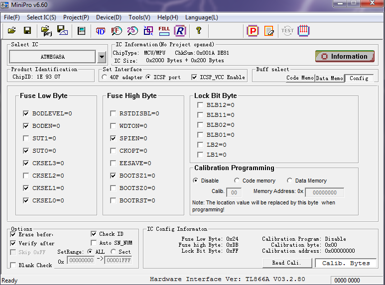

Алексей!!! Прошил на ноутбуке без подачи напряжения на атмегу,но опять таже беда............................попробовал с подачей напряжения прошилось ,но опять таже беда просмотрел всю плату юсб микроскопом на наличие сопель и непропая всё ок плата куплена у Вячеслава думаю что разводка в норме!!!
СообщениеДобавлено: 22 июн 2017, 02:18
Вы можете мне скинуть скриншот текущих фьюзов Вашей атмега8 ? можете на alex08cb /собака/ mail.ru
Да, кстати, не понятно - крайние прошивки завершились удачей? То есть указанной ошибки у программатора не возникло?

На ноуте Все прошивки прошли удачно с верификацией!!!
img-2017-06-22-02-40-05.png [ 48.8 КБ | Просмотров: 16946 ]
Воткнул программатор в комп опять ошибка видимо дело в установке дров для программатора!!!

Хм, на скриншоте с фьюзами всё ок. Странно.
