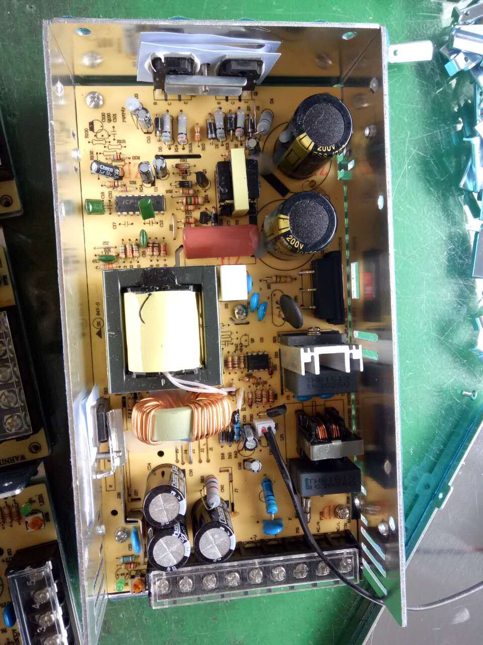

Прислал фото

metasp писал(а):
Алексей ,а Вы обвязку 494 в блоке питания трогали?
Ух, радиатор на диодном мосте стоит - это хорошо.
Диодная сборка по выходу только одна - это странно.
Качество сборки традиционно - тяп-ляп, но это можно устранить.

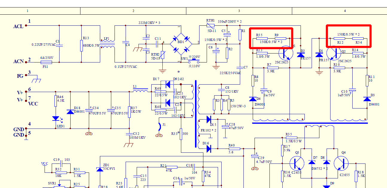

Что я делал:
1. Конечно заменял выходные электролиты на более высокие по напряжению.
2. Удалял резисторы смещения из цепей база-коллектор силовых транзисторов (см.схему). БП, вроде этого, не имеющие дежурного питания, при включении в сеть самозапускаются и начинают как бы сами себя питать (обеспечивать питание TL494). Поскольку в нашем случае TL494 будет питаться от внешнего источника питания, то самозапуск совсем не нужен и даже может быть вреден.
3. В обвязке TL494 я конечно заменил резисторы по второй ноге, идущие на массу и на 13-14 ножки TL494 - поставил на 100 ком, как и требует схема доработки. Коррекцию (резистор+конденсатор) со второй на третью ногу TL494 трогать не стал, ибо никаких свистов не было.
4. По первой ноге - по-моему я оставил всё, как было. Уже подзабыл.. Главное, что бы при установке 100% выходной мощности (или при перемычке со 2й на 13/14 ногу), напряжение на 1й ножке TL494 было ниже 5в. Если этого не происходит, то TL494 не дошла до своего предела увеличения напряжения и нужно ещё чуть-чуть повысить коэффициент деления резистивного делителя обратной связи.
5. Поместил нагрузочный резистор внутри корпуса БП, отпаял штатный нагрузочный резистор
6. Собрал схему коммутации нагрузочного резистора, согласно схеме доработки
7. Напаял ряд штырьков прямо на 1-7 ножки микросхемы TL494, в результате чего БП оказался разъёмным от платы управления за считанные секунды.
Больше вроде ничего не трогал. Штатную защиту от перегрузки не отключал, в том числе 15-16 ножки TL494 не обрезал и не перекоммутировал.
