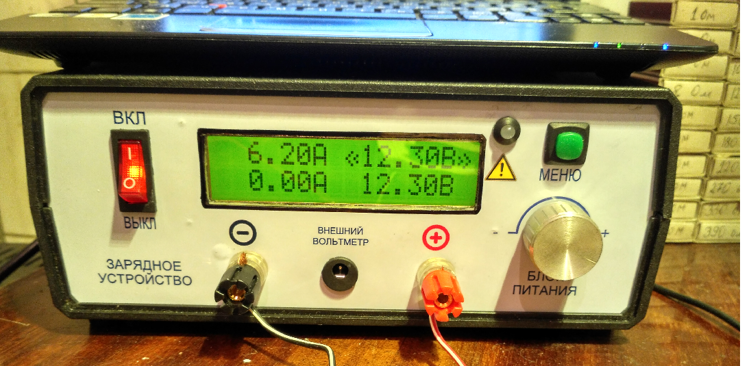

Вот это оперативность выше всех похвал!!! :Yahoo!: :good:
Вот моя обновленная версия блока с большим дисплеем.
Безымянный1.png [ 993.2 КБ | Просмотров: 14408 ]
Вот моя обновлённая версия блока с большим дисплеем.
Здравствуйте, Александр! Как, проблема ушла? Как вообще?
Классный ЗУ получился!
Да проблема с регулировкой напряжения ушла все остальное ещо не успел проверить.
Спасибо большое за ваш труд
