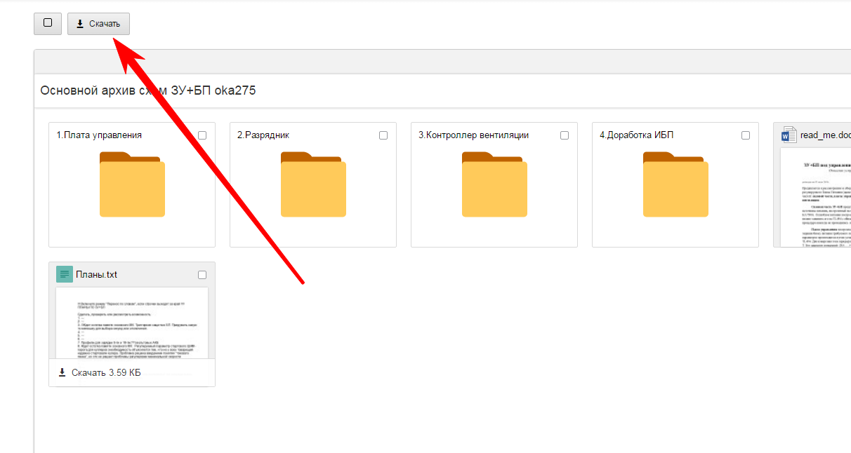

olegzom писал(а):
Не скачивается последний архив с прошивками. Или это, только, у меня так ?
Попробуйте просто другим браузером зайти на https://goo.gl/RQNbSX и там нажать кнопку "Скачать"

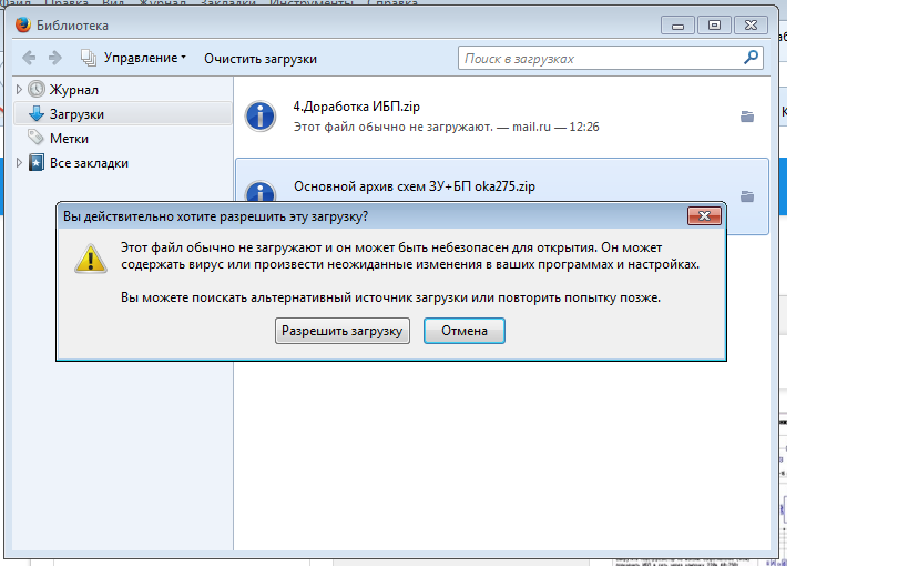

Алексей, спасибо за разяснение "первокласнику", но я, естественно для меня, сначала так и сделал, а потом написал. Видимо, mail.ru узрел в архиве что-то "неладное".
Загрузка.png [ 38.13 КБ | Просмотров: 14841 ]
СообщениеДобавлено: 21 мар 2017, 17:50
Посмотрел скриншот. У меня точно самое пишет ГуглоХром. А вот IE11 и Opera скачивают и не попёрхиваются. С чем связано столь грозное предупреждение я лишь догадываюсь - в масштабах Планеты скачивание данного zip-архива ничтожное, потому системе не хватает отзывов, что бы считать этот файл безопасным. В архиве нет абсолютно никаких файлов exe или com. А если нет запускаемых файлов, то и заразиться нечем. Скачивайте смело!
неа, майл.ру тут не при чём. Это виноваты те, которые рассылают вирусы и спам. Обожженные молоком уже дуют на любой архив, предупреждают, держут в тонусе, по скольку абсолютно невозможно со 100% точностью сказать - есть в архиве вирус или нет. Одно радует - в моих архивах никогда не бывает -exe или -сом (-cmd, -bat) и прочих запускаемых файлов. А то, что имеется в архиве, всё открывается ВАШИМИ просмотрщиками (картинок, схем, текстов).

Ну, я лично ничего не менял абсолютно :) Видимо с майл.ру скачивается достаточно много архивов, в том числе тех, что рассылают злоумышленники. Вот особо заботливые гуглохромы и мозиллы и ввели предупреждение на всякий случай - авось кто-то и не заразится вирусом. Только если бы это предупреждение было основано на факте проверки файла антивирусом! А так оно основано только на том, что:
1. Файл имеет расширение zip (вообще не опасно, просто это признак zip-архива. Есть еще rar и 7z, как самые известные)
2. У данного файла не милионные скачивания, потому просто мало статистики.
Оба критерия - бредовые, и почему их ввели я не знаю. Но видимо это кого-то защищает (особо не продвинутых в комповых делах). Но, как мне кажется, на сколько оно помогает, на столько же и мешает.
Попробуйте скачать тот же самый архив, например, с Яндекс-диска https://yadi.sk/d/fXDybvha3GDCfd Ругается? У меня нет. Хотя это архив, скачанный с майл.ру облака, на который ругался браузер. В чем проблема? Не знаю, но явно не в архиве.

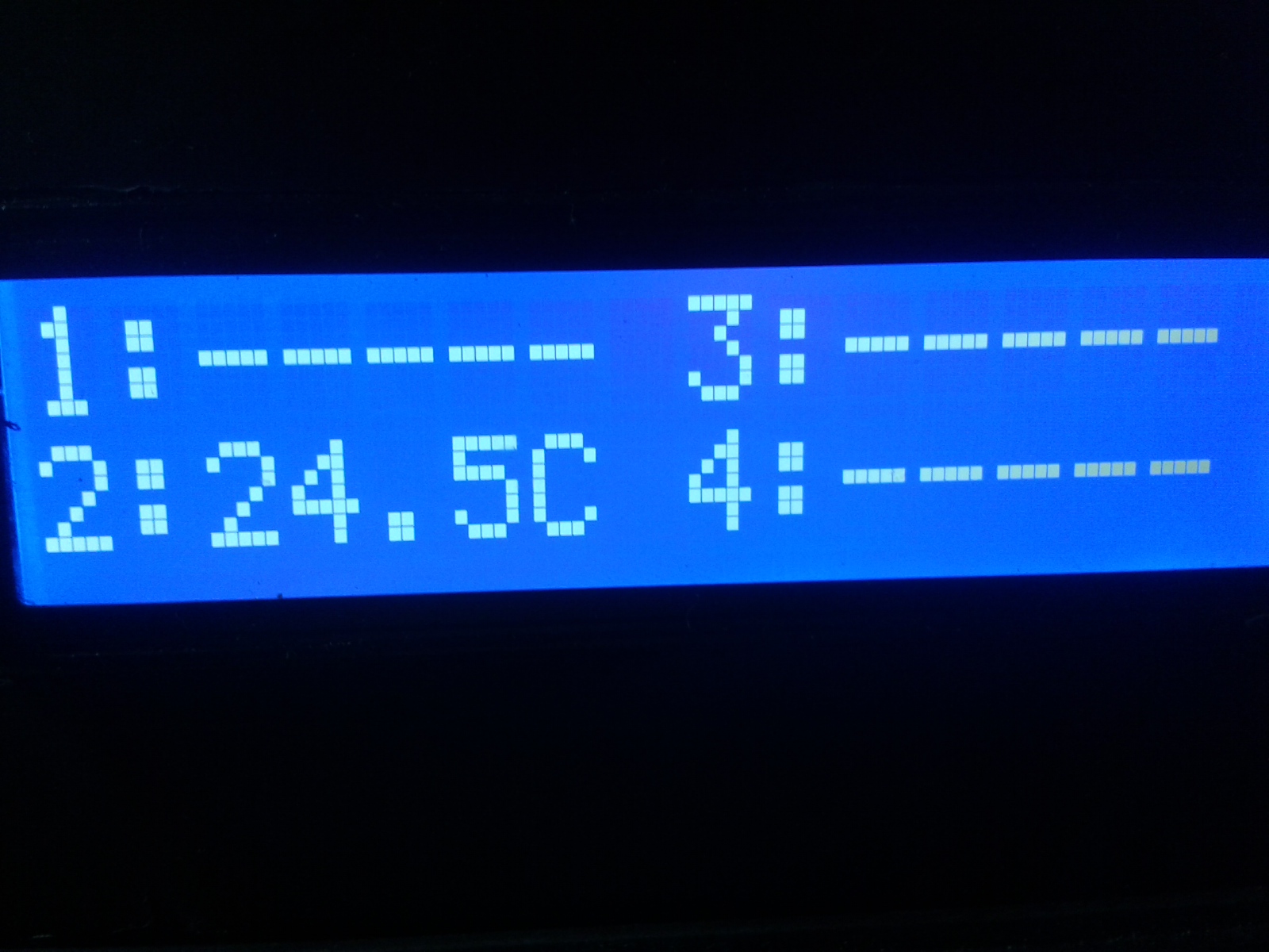

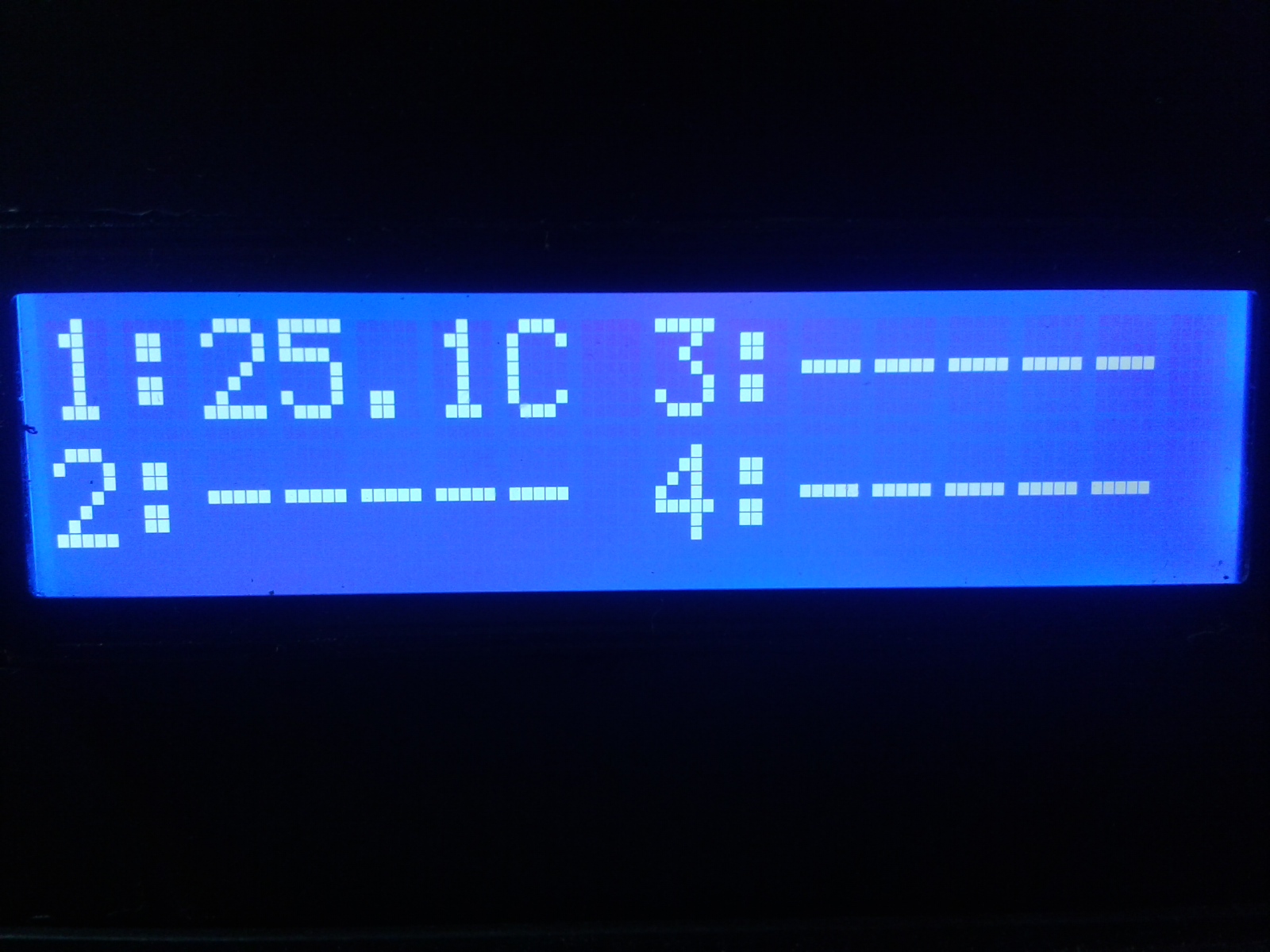

Доброго вечера!
Сегодня купил один датчик DS18B20 для пробы. Сразу стало все на свое место, контроллер видит датчик, температура меняется (я его в руке подержал).
20170324_184823.jpg [ 446.14 КБ | Просмотров: 14597 ]
20170324_184544.jpg [ 453.79 КБ | Просмотров: 14597 ]
Так что БОЛЬШОЙ привет китайцам. К стати - тоже брал на Алиэкспресс - 2 лота по 5 шт. и все как один нерабочие, просто какая-то фигня в корпусе ТО-92

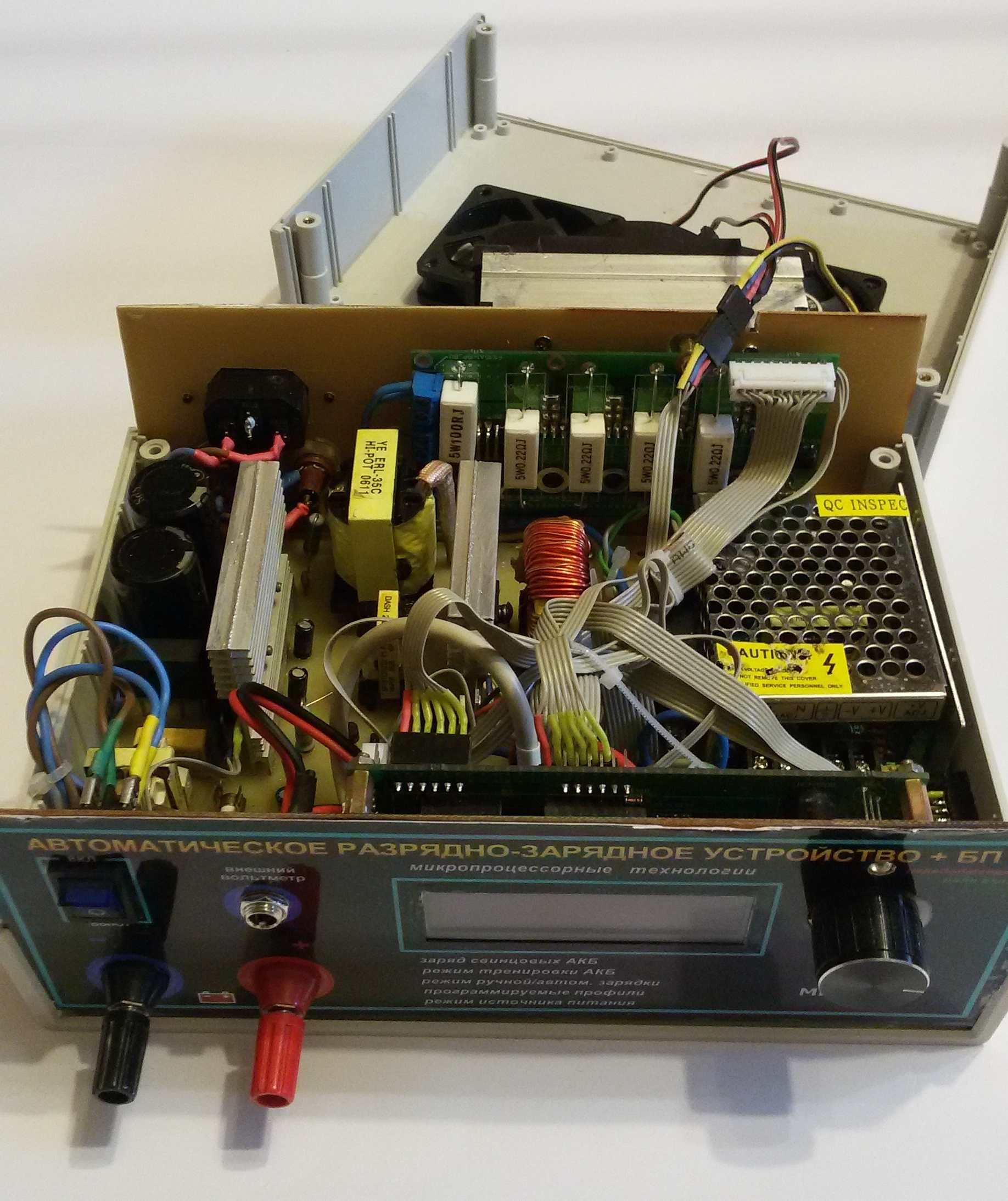

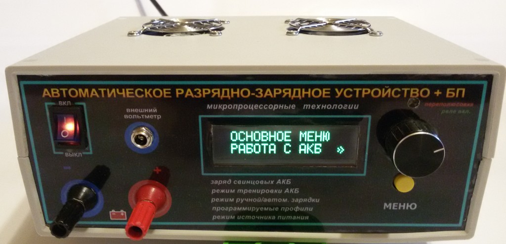

Доброго времени суток, уважаемые форумчане. Закончил сборку этого прекрасного устройства и двое суток без выключения оно трудится на тренировке АКБ. Огромное спасибо, Алексей, за ваши труды и вложенную душу в разработку, поддержку проекта и доброжелательное отношение к участникам этого прекрасного форума, где не посылают ”покурить” все страницы.
Так же хочется выразить благодарность Вячеславу за прекрасные платы!
Во время сборки наделал много ошибок ( в виде не пропайки земляных дорожек на трехслойной плате управления), т.к. паял паяльником с жидкой канифолью, с виду все красиво, а когда начал сдувать, выявились все косяки, когда устранил устройство заработало как надо. Прошел все калибровки без разрядника. Ок. Решил, что можно устанавливать в корпус - так и сделал. Окрыленный успехом, начал калибровать разрядник, а он дал откалиброваться только до 3А, я подумал, что аккум. от UPS больше и не даст. Есть полусдохший АКБ с одной плохой банкой, который выдает 20А/ч, и с ним не дает откалиброваться более 3А (при калибровке накручиваю до 3А, а примерно пр. 3.45 сбрасывает до 1.25А и вращение энкодера ни к чему не приводит.)С галогенкой на 85вт вместо предохранителя откалибровался до7А. Прошу вашего совета, где копать, с чего начать.
Выкладываю что у меня получилось, прошу строго не судить, фантазии на оформление лицевой панели не хватило, поэтому получился клон устройства Алексея, только в меньшем корпусе, за что прошу прощения.
С уважением Константин
20170322_141218.jpg [ 103.05 КБ | Просмотров: 14545 ]
20170322_135339.jpg [ 269.48 КБ | Просмотров: 14545 ]
С уважением, Константин.

О, младший братик! :lol: Я думаю ничего страшного в том, что дизайн устройства не уникален. Это вообще вопрос тридцатый. Главное, что бы всё было хорошо.
