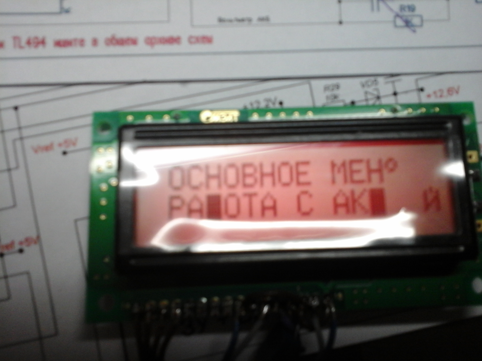

Добрый день .Нужна помощь.Есть жки (http://files.amperka.ru/datasheets/MT-16S2H.pdf)вроде русский но не показывает все по русски нет Б и других букв .КАк включить в нем русский?

Добрый день! Включить русский в своей разработке, или нет русского при подключении к обсуждаемому здесь ЗУ?

В обсуждаемом ЗУ.

еще не погружался в мануал, но говорится, что они совместимы с HD44780/KS0066. Впечатление такое (и вроде даже это уже было тут), что один из четырёх проводов шины данных дисплея или замкнут, или висит в воздухе. Контроллер вентиляции определяется? Если да, то значит проверьте сигнал D4 на дисплей.

Шину проверял вроде кз нет .Все ноги осцилом дергают .Вентиляцию еще не собирал

Да при отключении D4 от жк ничего не меняется так должно быть?
