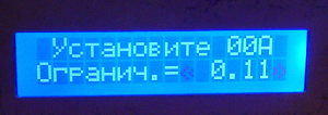

откалибровался я заново, проблема с воскл. знаками при разомкнутом реле ушла, но
Вы не корректно откалибровали нулевой порог.
вот тут у меня не получается выставить ноль:
calibrate_zero.png [ 57.67 КБ | Просмотров: 13675 ]
по мультиметру ноль, а по заряднику ниже 0.11 не опускается
куда теперь смотреть? :)
СообщениеДобавлено: 12 янв 2017, 16:37
Вот, еще одна проблема, которую надо устранять! Возможные причины:
1. Калибровка амперметра
2. Влияние реле на датчик тока. Для возникновения проблем достаточно намагниченной отвертки в непосредственной близости к датчику во время калибровки, или потом.
3. Влияние на датчик тока других узлов или металлических конструкций.
СообщениеДобавлено: 12 янв 2017, 18:22
Зарегистрирован: 21 янв 2016, 05:33
Сообщения: 14
Авто: golfvi
можно поподробнее? как бороть?
пункты 2 и 3 - не уверен, т.к. реле у меня вынесено сантиметров на 10 от датчика.
Я на ардуинке собрал тестовый стендик с датчиком на проводке, подносил датчик к разным местам БП, показания не менялись.
СообщениеДобавлено: 12 янв 2017, 19:48
Евгений, давайте для начала сделаем так: встаёте мультиметром на выход датчика тока и затем командуете на включение реле. Мне интересно изменится ли напряжение, и на сколько.
Важно: нагрузки на клеммах ЗУ быть не должно.
Логика в том, что все измерения производятся от средней (нейтральной) точки, полученной с датчика тока при входе в режим калибровки амперметра. Все это производится при выключенном реле. А вот когда оно включается, то создаёт магнитное поле, которое может улавливаться чувствительным датчиком тока. Последний принимает это поле за ток, которого фактически нет в природе. Именно так я могу предположить появление Ваших 0.11А.
По сему могу рекомендовать на скорую руку вынести реле еще дальше (прям вообще далеко) и может быть повернуть под 90 градусов относительно предыдущего положения. Затем пройти замер средней точки (зайти в режим калибровки амперметра и тут же выйти из него). Затем снова в ограничитель и проверять наличие/отсутствие фантомных 0.11А Это всё особенно, если при включении реле напряжение на датчике тока хоть сколько нибудь изменяется. Будет здорово, если мультиметр продвинутый и меряет напряжение вплоть до третьего знака после запятой. И еще: проверьте, не проседает ли напряжение питания датчика тока при включении реле (мало ли?).
