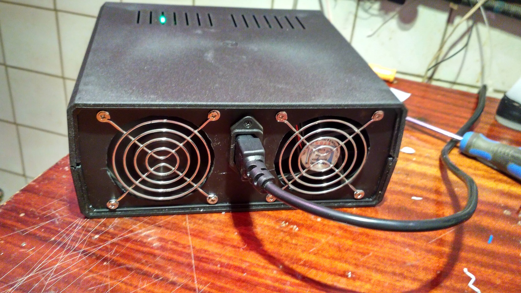

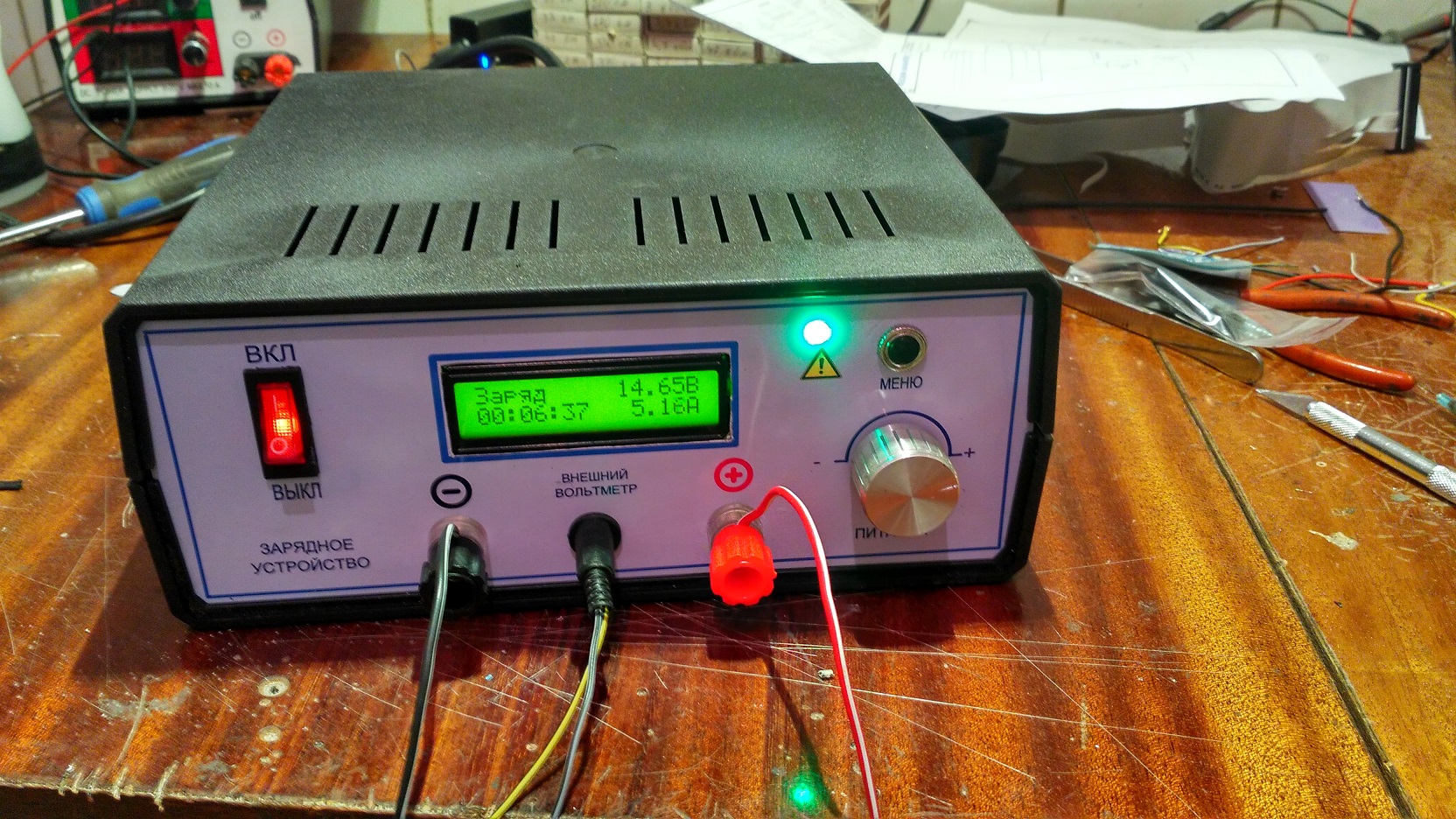

Вобщем перепаял я атмегу запрограммировал, откалибровал и все работает. Всетаки кто ставит экондер на шлейфе надо ставить последовательно резисторы 220 ом. Спасибо за помощь Валерий66.

Неплохо получилось, молодец. Не вижу датчика температуры на разряднике. Силовую часть, печатку сами делали?
СообщениеДобавлено: 03 янв 2017, 23:51
Хорошо смотрится!Не скромный вопрос, а зачем надо было выносить энкодер на шлейф?Вроде место позволяет ,в крайнем случае ось нарастить!

Энкондер вынес так-как он расположен близко к дисплею а места с права оставалось много вот и решил немного раздвинуть. Если-бы знал что будет такая халепа то может не трогал там всего-то того шлейфа 3 сантиметра. Датчик температуры разрядника у меня стоит под платой.
да блок питания делал сам
СообщениеДобавлено: 04 янв 2017, 04:28
Хорошо получилось. Я так понял, что на радиаторе разрядника еще и 3-ий кулер стоит? Не много ли? Шумновато ведь будет...
СообщениеДобавлено: 04 янв 2017, 05:28
Зарегистрирован: 21 ноя 2016, 04:26
Сообщения: 32
Откуда: Киеа
Авто: VW
Шумит не сильно так-как вентиляторы на максимум не раскручиваются. На задней стенке один работает на вдув а другой выдув.
