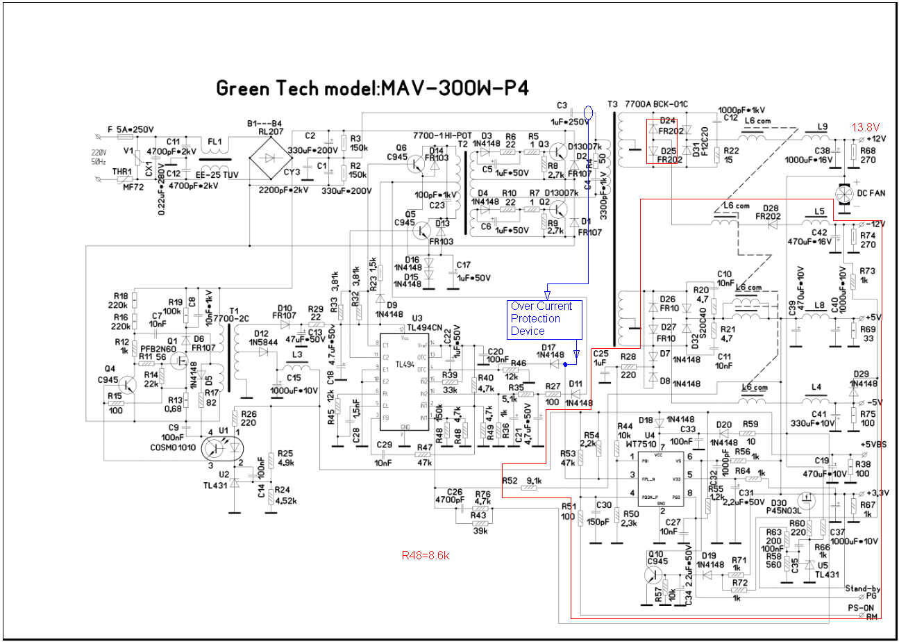

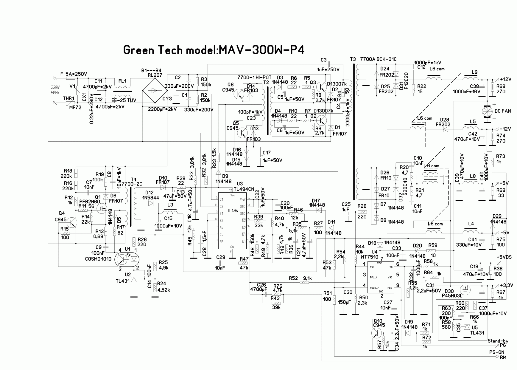

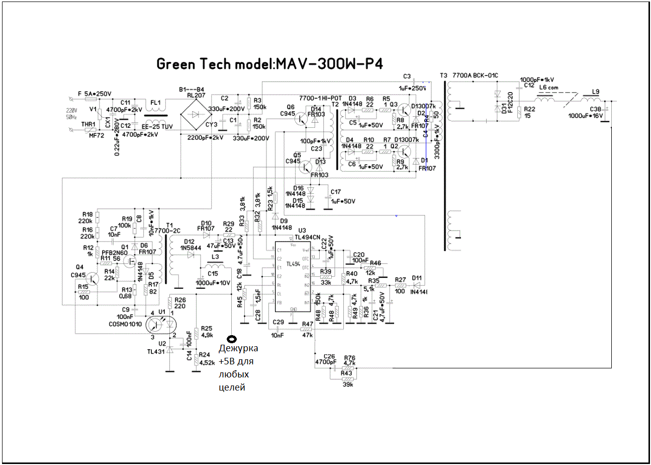

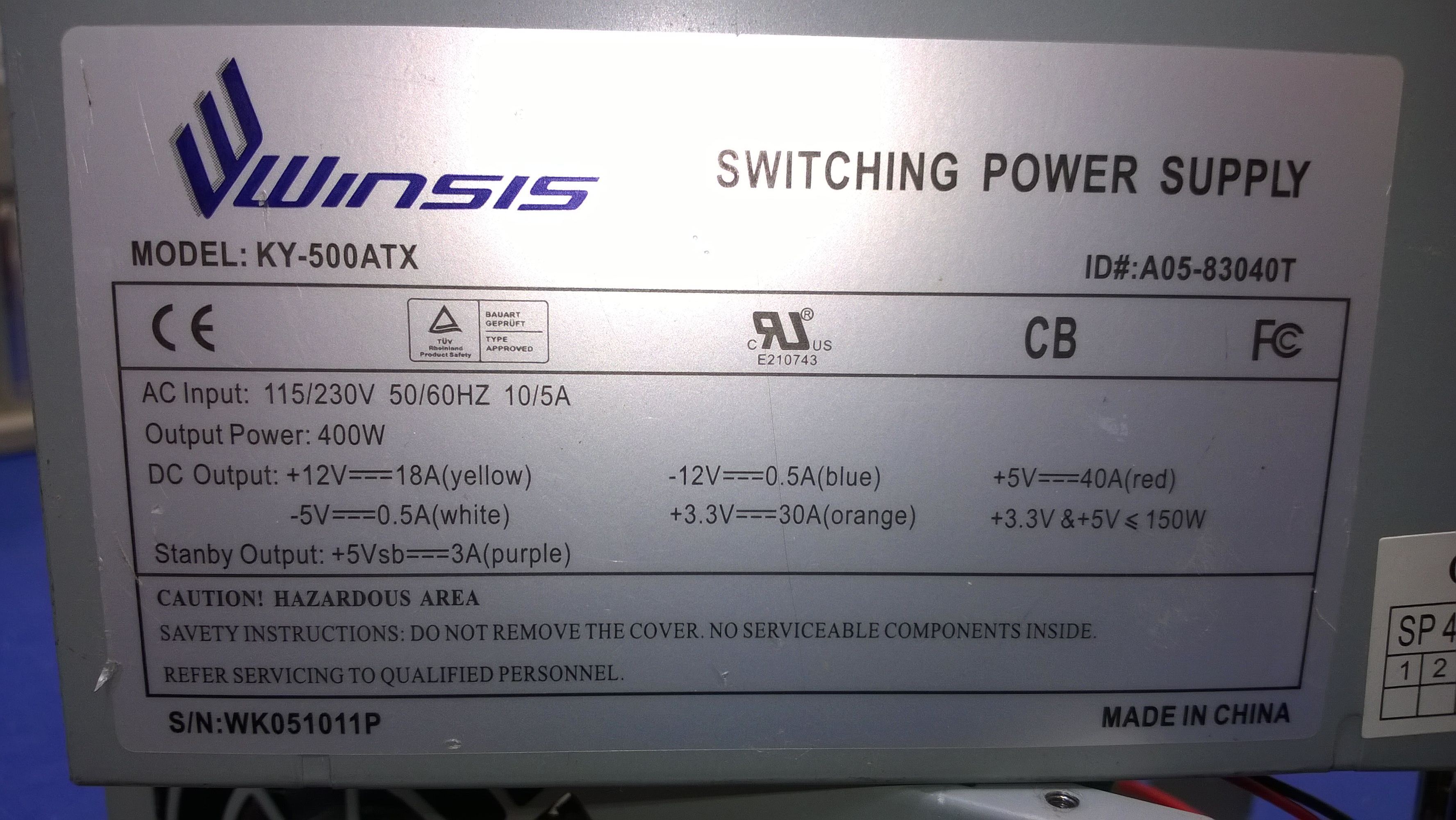

Приветствую всех форумчан! Кто может подсказать как переделать БП от ПК в силовой для ЗУ? Подогнали мне вот такой блок питания как на фото (не рабочий пытаюсь реанимировать). Выполнен он вот по такой схеме (как на фото, только силовые ключи мощнее и применен аналог TL494 - AZ7500 и супервизор на LP 7510. Порылся в интернете нашел как можно отстегнуть от общей схемы супервизор со всеми ненужными напряжениями (фото переделки во вложении). Теперь вопрос: Как правильно, адаптировать схему для силового блока ЗУ и что это за токовая петля ( нарисована синим) и вообще нужна ли она?
БП WINSIS KY-500ATX.jpg [ 855.74 КБ | Просмотров: 15986 ]
СообщениеДобавлено: 15 янв 2017, 15:12
Здравствуйте, Вячеслав!
Схема типовая, поднимается на раз-два. Проверяем все конденсаторы на ESR и потери, все полупроводники, и все низкоомные резисторы в обвязке силовых транзисторов - и всё заведётся. Если есть неуверенность, то мои нудные общие советы по ремонту импульсных БП можно послушать здесь https://youtu.be/F_ihru0GyPI Правда там комповый БП на основе другого ШИМ-контроллера, но суть аналогичная.
Что бы убрать воздействие супервизора на шим-контроллер, достаточно просто выпаять диод D17. Это быстрое решение, останется только выпаять все лишние диодные сборки, заменив только сборку +12в на более высоковольтную (минимум 100вольт, лучше 150. ВАЖНО! БЫЛИ ВЫЛЕТЫ у тех, кто оставлял штатную сборку!) и можно пользоваться. Если не выпаять лишние сборки, то их может так-же пробить, или могут стрельнуть кондёры. Но лучше конечно выпаять всё, что обведено красным и будет всё шикарно!
Не нужна! Тем более она идет с "горячей" (высоковольтной) цепи на "холодную" (безопасную, гальванически отвязанную от сетевого напряжения). В вашем случае подобная защита от перегрузки уже имеется штатно. Обратите внимание на цепочку D11, R27 и так далее до 16й ножки TL494. Резистором R36 задаёте порог начала работы защиты. Например, собираетесь получить от БП ток максимум 15А. Этим резистором подстроите порог так, что бы он вступал в работу при токе 15.5-16А и забудьте о случайностях типа там КЗ и тд. Конечно не стоит всецело полагаться на эту защиту, особенно замыкая клеммы БП надолго - через несколько секунд БП бахнет с высокой вероятностью. Эта защита не предназначена для долгой защиты от КЗ. А вот ограничение максимума - привычная стихия этой цепочки. В любом случае я ее крайне рекомендую как средство самозащиты самого БП, а защит много не бывает. Настраивать ток защиты будет удобней, когда подключите плату управления (ЗУ) и получите возможность плавно изменять напряжение на выходе (а значит и ток - просто будет удобно его регулировать и заодно проверить работу этой защиты).

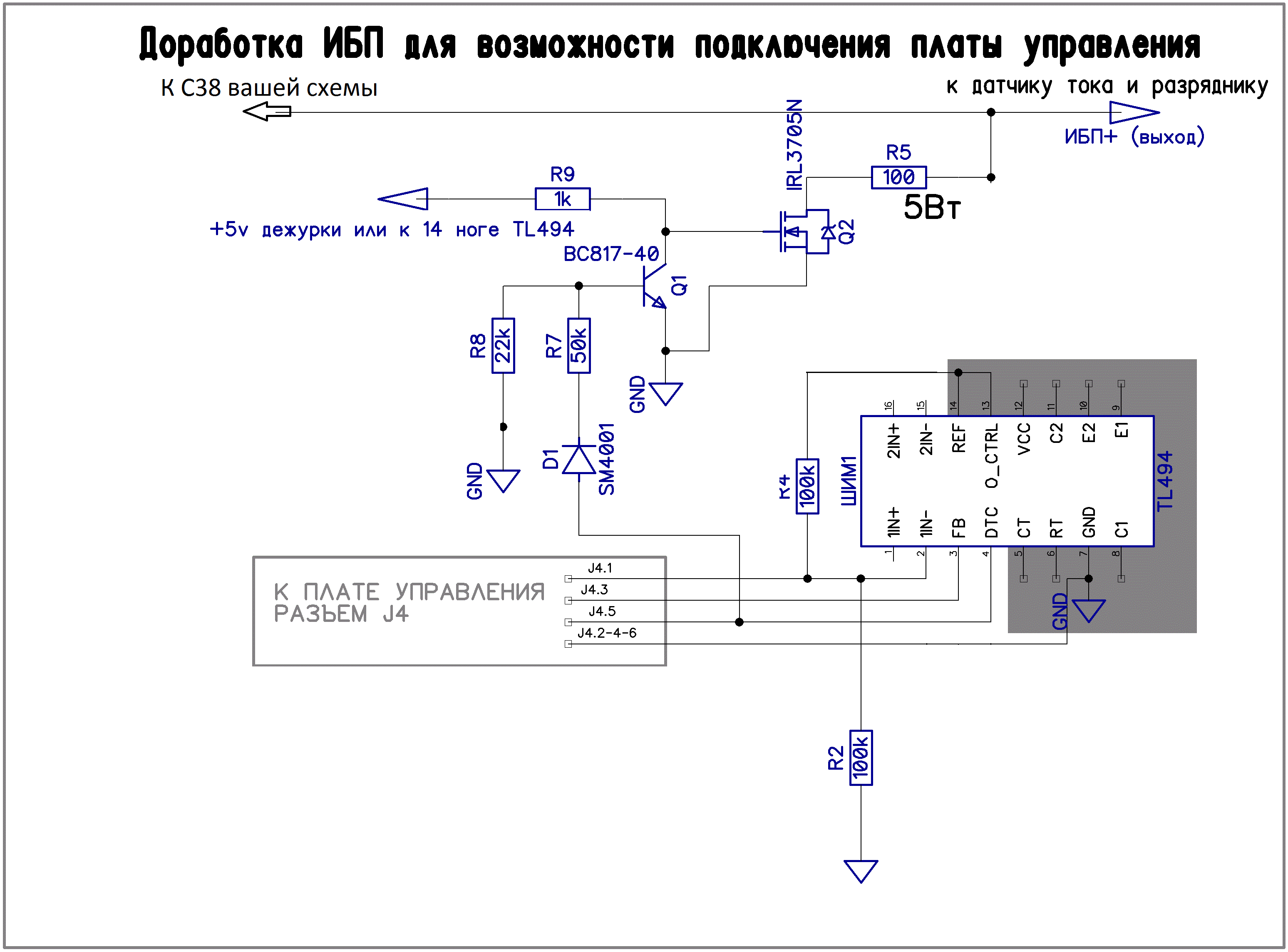

Собсно, выкусывание всего лишнего - это часть адаптации. Затем выпаиваем R68, C38 меняем на напряжение 35-50 вольт, кулер выкусываем (иначе он будет питаться от разряжаемого АКБ и жрать неучтенный ток).
По 1й ножке я рекомендую ничего не менять, только потом поиграетесь R48 в сторону его уменьшения, если вдруг БП не будет выдавать максимум (можно поставить подстроечник на первое время аналогичного номинала). Понять, уперся БП в свой максимум, или же TL494 его ограничивает, можно путем замера напряжения на 1й ножке. Если там будет около 5 вольт, то максимум не достигнут и это TL494 не даёт повышаться напряжению. Если напряжение ниже 5в,то БП уперся в свой физический максимум и напряжение выше уже не будет без повышения частоты преобразования или перемотки силового трансформатора.
По 2й ножке замените R49 и R40 с 4к7 на 100ком (в схеме доработки я их отобразил).
Коррекцию со 2й на 3ю ножку не трогаем (из схемы доработки я её тоже стёр).
По 4й ноге оставляем все, как в схеме, но достраиваем цепь согласно схеме доработки (в схеме доработки отражено то, что нужно достроить)
15-16 ноги не трогаем, но не забываем, что потом нам возможно придется подстроить резистор R36 и подогнать порог ограничения под нужный.
С38 плюсовой вывод подключаем к указанной точке на схеме доработке и собираем цепь из 5вт-100ом (допускается вплоть до 200ом) резистора, электронного ключа на полевике, инвертора на аналоге кт315 (Q1). Питание для всего этого можно взять хоть с дежурки канала 5в (она осталась не у дел), хоть с 14 ножки TL494. В последнем случае нужно помнить то, что внутренний стабилизатор на 5В у нее слабенький и годится только для указанной цепочки без каких либо переделок. Подключать большую нагрузку туда нельзя.
GreenTech-MAV-300W-P4.gif [ 74.18 КБ | Просмотров: 15971 ]
Доработка ИБП_GIF.GIF [ 138.48 КБ | Просмотров: 15971 ]

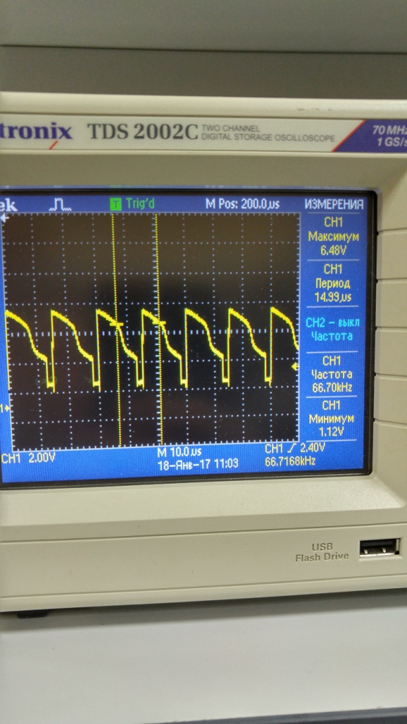

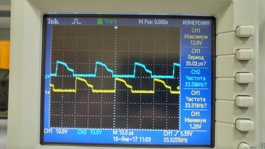

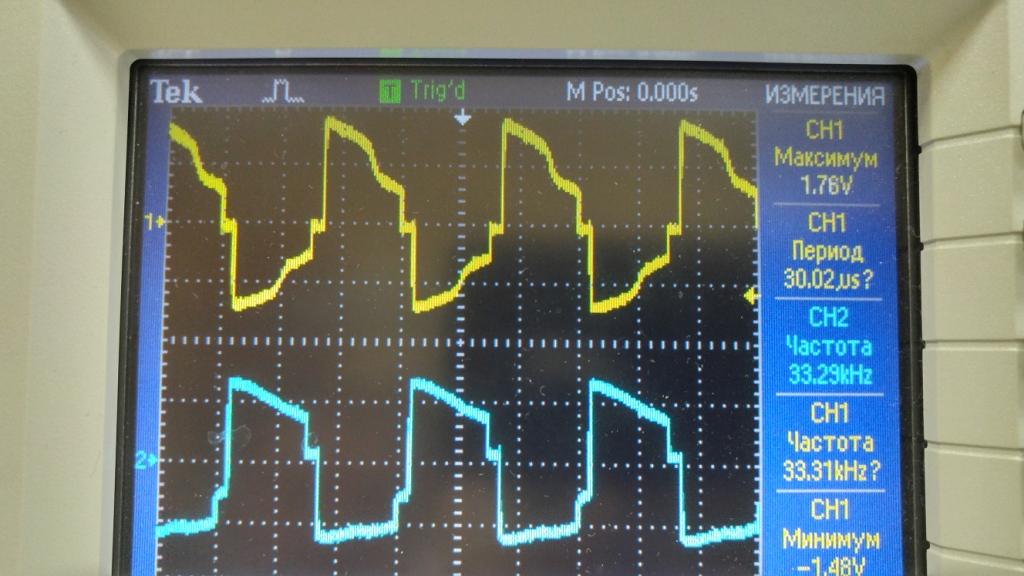

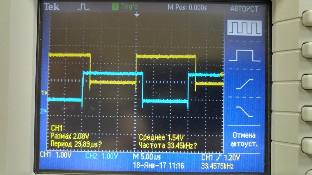

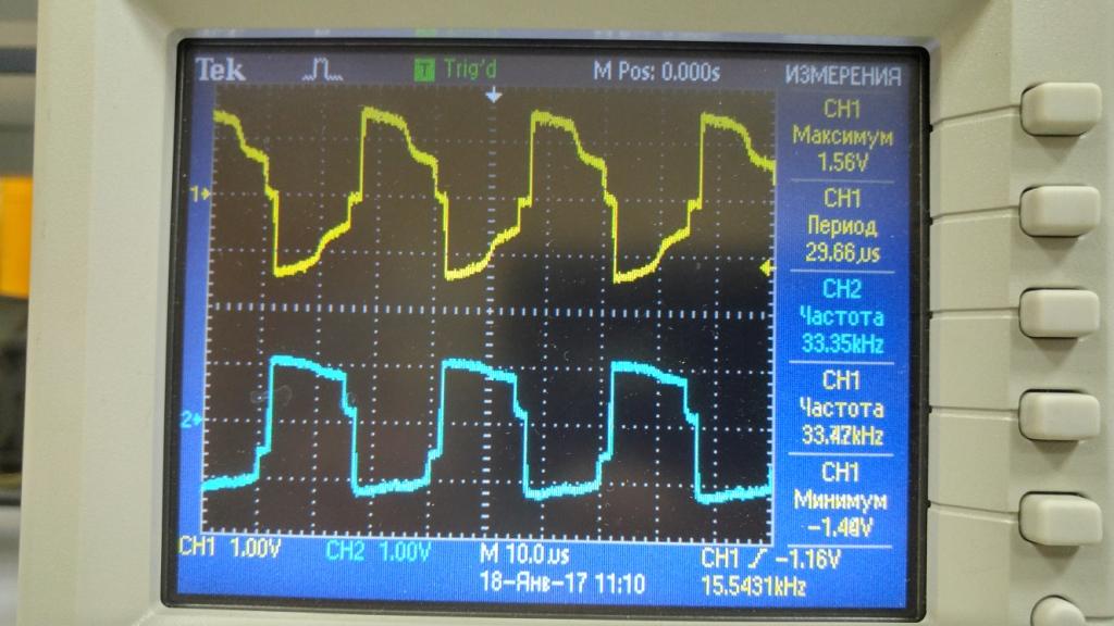

Добрый день! Пришли долгожданный транзисторы C3998, поставил и возникли вопросы к спецам по ИПБ. Поменял ТГР, силовой трансформатор, пересчитан дроссель групповой стабилизации и перемотан, подключил вроде на холостом все нормально , немного поднял напряжение и силовые база-коллектор оба транзистора накоротко резисторы 2.2 ома сгорели, 2.7к также сгорели, управляющие транзисторы тоже в мусорку. Также найден осциллограф на работе. без подключения высокой стороны снял осциллографом сигналы, подскажите по ним куда копать. Может эти сигналы нормальные, тогда надо смотреть высоковольтную часть.
Комментарий к файлу: На базах управляющих транзисторов

Комментарий к файлу: Крание обмотки ТГР (с управляющих транзисторов)
20170118_092524_HDR.jpg [ 84.9 КБ | Просмотров: 15908 ]

СообщениеДобавлено: 18 янв 2017, 17:18
Сообщения: 144
Здравствуйте, Максим.
1.
немного поднял напряжение и ...
Какое напряжение Вы подняли?
2. Была ли отключена "защитная" лампа? (Перед подключением нагрузки лампу ОБЯЗАТЕЛЬНО ОТКЛЮЧИТЬ!).
3. Была ли подключена нагрузка?
Могу скинуть Вам на почту (адрес через ЛС) файл книги, где все по ИБП очень подробно, с осциллограммами, описано. (здесь ограничен размер файла).
СообщениеДобавлено: 18 янв 2017, 18:57
Сообщения: 138
Поднял до 1.5 вольт при калибровке U, без нагрузки и без лампы
СообщениеДобавлено: 18 янв 2017, 19:20
Сообщения: 144
Максим.
Книгу Вам отправил.
Т. е. Вы по полной программе настроили и испытали ИБП, а при подключении к БУ и калибровке произошла эта неприятность?
Тогда, видимо, необходимо проверить именно подключение ИБП к БУ ("Общий", "Силовой общий" и т. д.). Хотя, на мой взгляд, "хитрый монтаж" при подключении к БУ никак не может дать такой неприятный эффект.
СообщениеДобавлено: 18 янв 2017, 19:29
Сообщения: 138
Да, так и было. Сейчас элементы проверяю нашел резистор между 2 и 3 ногами TL494 должен 38кОм написано 38кОм , а он 73кОм, быват же такое, заменил. Сижу дальше смотрю. Спасибо за книгу.

Спасибо за книгу! Все настроил, проверил с нагрузкой до 5А больше нечем нагрузить. Пока к ПУ не подключал. Резистор на тгр пришлось уменьшить до 150 ом из-за него угол заваливался. не хватало питания. На осциллографе выше видно.

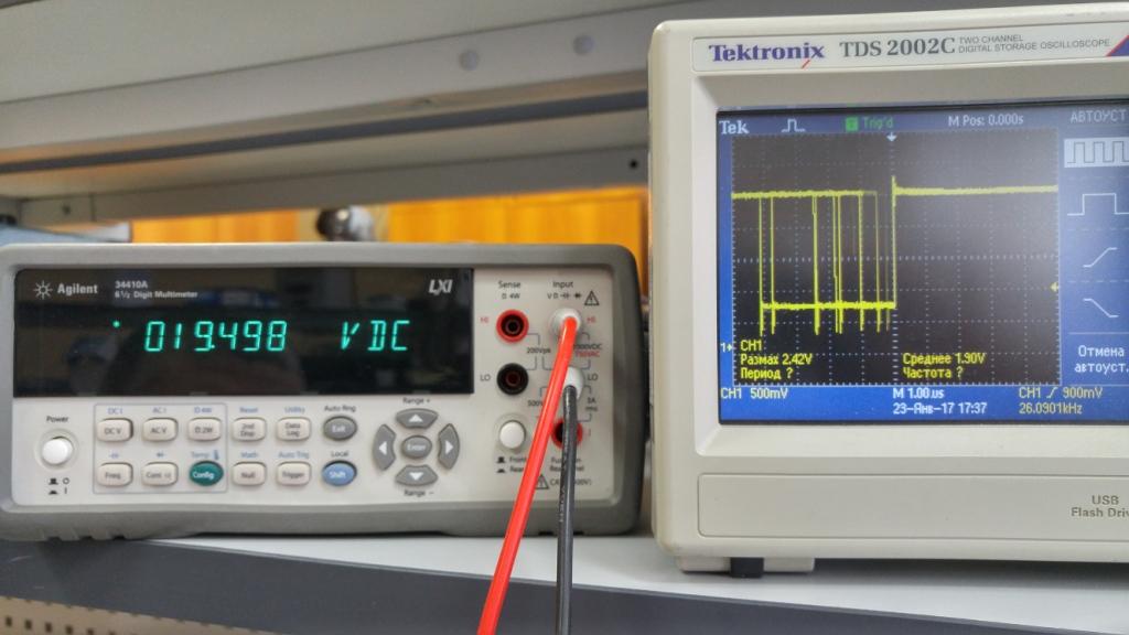

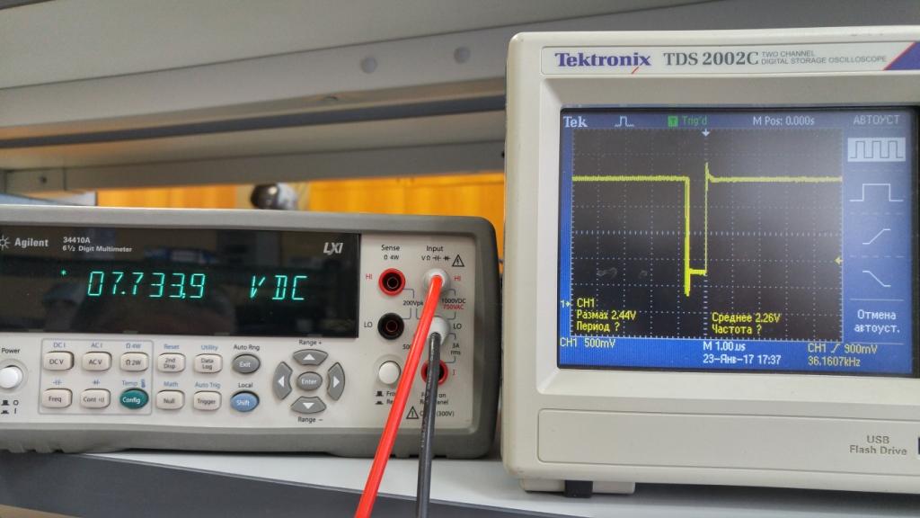

Кто может померит напряжение на базах силовых транзисторов. Дело в том что я уменьшил резистор на средней точке тгр этим получил хороший сигнал, но есть одно но такое чувство что силовые транзисторы не полностью открываются. Скорее всего придется увеличивать питание на ИПБ, чтобы увеличить напряжение на базах силовых транзисторов.
СообщениеДобавлено: 23 янв 2017, 02:50
Сообщения: 144
Здравствуйте, Максим!
При настройке ИБП уменьшением величины резистора в цепи средней точки ТГРа я добился величины амплитуды импульса на вторичных обмотках ТГРа порядка 2 В. При этом силовые транзисторы полностью открывались. Осциллограммы соответствовали Рис. 2.12 книги. Но! Это получилось сделать с моим конкретным ТГРом. У Вас, возможно, придется увеличить напряжение питания ТГРа или поискать другой ТГР.

Сообщения: 138
С транзисторами понятно. На рисовалась еще одна проблема, при перемычке 2-14 нога TL494 появляется возбуждение. Припаял резистор переменный края 7-14 ноги движок 2 нога, если не подавать все 5 вольт то нет возбуждения где-то 4.9 В, т.е. при максимальном шим возбуждение. Смотрел на выходе TL494. Конденсатор на ноге 3 увеличивал до 50n с шагом 10n возбуждения начиналось раньше. RC на силовом трансформаторе менял результат ноль. Саму микросхему менял на разные, результат тоже ноль. Если выставить резистором напряжение 4.9В и подстроечным поднять напряжение на выходе до максимума, то при калибровке тока контролер те же 5 вольт пульнет ну и возбуждение и пых. Нужна помощь. Уже не знаю где смотреть. ФОТО что получается на осциллографе скину позже.

Сообщения: 138

СообщениеДобавлено: 23 янв 2017, 23:02
Сообщения: 58
Авто: NISSAN
Максим, попробуйте средний вывод переменного резистора к 2 выводу подключить через 750 Ом (как в плате управления). А номинал конденсатора в 3 ноге оставте как в схеме.
СообщениеДобавлено: 24 янв 2017, 02:10
Сообщения: 138
Олег, так попробовал, немного ограничивается максимальное выходное напряжение, но также блок ИПБ на ноль не выставляется, где то минимальное напряжение 0.6 вольта.(это регулируя переменным резистором, может ПУ и выставит на ноль). Попробую.
