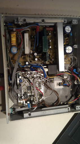

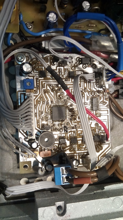

Да я и не растраиваюсь! Просто их нет нигде у нас в городе. Я выписал их сейчас на Алиэкспресс, но нужно ждать доставку около месяца. До сих пор у меня тоже не было проблем, хотя опыта хватает. Я много собирал схем на всяких мегах (контроллеры квадракоптеров, вертолетов, лабораторных приборов и других девайсов). Понятия по помехам имею. В частности здесь конденсаторы и резисторы подтяжки стоят практически рядом с МК (на выходном разъеме), конденсаторы 220 вольт (Т фильтр) вообще не стал ставить (ИБП самодельный), поэтому здесь проблем нет. Да и сейчас при тех же условиях (но с резисторами тоже рядом с МК) все прекрасно работает. Шлейф 20 см до энкодера.
Вот фото девайса.
Общий.jpg [ 90.09 КБ | Просмотров: 14100 ]
Плата.jpg [ 180.2 КБ | Просмотров: 14100 ]
СообщениеДобавлено: 11 дек 2016, 19:16
Да, видно,спасибо за фото! %) Месиво из проводов!Бедный МК! Ну чтож,успехов!

Да это только кажется что много! Все выполнено на разъемах - реле, энкодер, управление ИБП, питание с ИБП, дисплей, кнопка. Проблем нет. Почти закончил калибровку. Все как по нотам, сейчас никаких глюков! Большое спасибо Алексею за разработку хорошего аппарата и понятное руководство по его наладке. Хорошее описание модулей схемы. В общем МОЛОДЕЦ!
