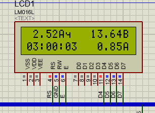

СообщениеДобавлено: 17 окт 2016, 15:23
BBAAHHOO писал(а):
может кварц "кривой"....хотя по идее он от него и считает...так ведь?
Если он считает медленней, чем надо, то процессы и подсчеты, протекающие внутри МК, тоже идут медленней. Вот вам первая возможная причина того, что за реальное время он насчитывает меньше ёмкости, чем должно быть. За 2 часа он должен сплюсовать 120 Ампер минут, а сплюсовывает. например 100. В первую очередь сравните то, как тикает таймер в ЗУ с обычными часами.
В прочем, поставил шпротеус, пусть считает. Посмотрим..

СообщениеДобавлено: 18 окт 2016, 10:37
ДЛЯ BBAAHHOO:
Итого. За три часа должно было накапать 0,85*3=2,55Ач., а накапало реально 2.52Ач. Вот эта погрешность и я про нее знаю:
img-2016-10-17-23-18-59.png [ 8.14 КБ | Просмотров: 14275 ]
В прочем, уже через каких-то две минуты ситуация поправилась, хотя понятно за счёт чего:
img-2016-10-17-23-24-15.png [ 7.15 КБ | Просмотров: 14275 ]
Все равно считаю, что такой погрешностью можно пренебречь, особенно при зарядке "крупно-калиберных" аккумуляторов. Названная же Вами погрешность в 6-7 Ач абсолютно неприемлема. В прочем, погляжу при случае, может придет в голову то, как лучше оперировать с цифрами, имеющих запятую. Там и так уже используется 4х байтовая переменная, куда еще больше то.
