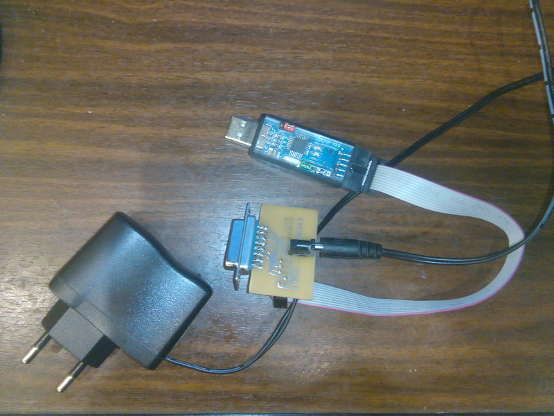

Сегодня нюанс такой был. Решил проверить видит ли программатор АВРки. Читал Usbasp, дешевый такой китайский. Подключил, проверил, читаю фьюзы, нифига. Не один не второй не откликаются. Питание есть, пайка в порядке (прозвонил).
Проблема решилась так. Есть у него джамппер J3 для чтения на низкой скорости (375КГц если не вру), воткнул его и обе прочитались. Может быть кому пригодится мой опыт.

Я шил с помощью точно такого же программатора. Все читается и шьется не включая низкой частоты. Джампер JP3 у него не впаян. Я его впаивал на всякий случай сам, перед "упаковыванием" его в корпус. Но он остался отключенным. Вполне возможно, что идет просадка по питанию. Мой БП для программатора на 500 мА. Что 32-я, что 8-я, прочиталась и прошилась без проблем. Прогу использовал "eXtreme Burner AVR" v1.2.

Изначально в АВРках частота тактового 1МГц, при программировании приходиться устанавливать в четыре раза меньше тактовой,то есть 125-250кГц на программаторе,потом когда фьюзы прошьются для тактового 8МГц,можно переключать на более высокую.Во всяком случае в моём Атмел Студио 7,0 так.
Если не так,Алексей поправит!
СообщениеДобавлено: 20 сен 2016, 16:24
Именно так и у меня. Потому я сначала лочу программатор на низкую скорость (для avr-dude это дополнительный ключ "-B 4800" в командной строке), шью фьюзы, и только потом уже убираю из командной строки лочку и заливаю прошивку на нормальной скорости.
