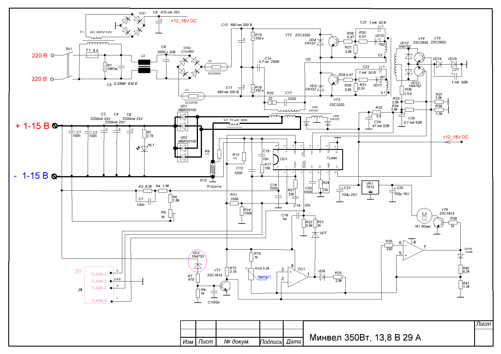

__Max: 26.1в __
Вот опять радость преждевременная!Нельзя разгонять БП до МАХ возможного напряжения!Самое лёгкое то,что он выйдет из режима стабилизации,а может быть и хуже- %) перегрев и пробой ключей!Оставьте хотяБ вольт 20,а если необходимо больше,поставьте мост,но только ток упадёт почти в два раза.От закона Ома не уйдёшь! :D
По поводу диода ,я писал про "отключить" это проверить ,найти причину неразгона БП.Отключать его(VD7) не стоит,дополнительная защита ещё ни кому не мешала!Тем более там ещё заведена и защита от перегрева!Просто необходимо подобрать стабилитрон VD3 на более высокое напряжение стабилизации!И будет Вам счастье! :Yahoo!:

__Max: 26.1в __
Спасибо, буду подбирать :)

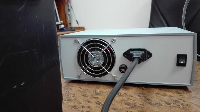

Здравствуйте уважаемый Алексей и все форумчане.
Наконец то и я, если так можно сказать, завершил сборку данного проекта. Огромное спасибо Алексею, разработчику и вдохновителю. Осталась у меня одна проблема с разрядником-на 8 ноге 4921 чистый нуль, хоть закрутись енкодер, Отсоединял выход от вх операционника, благо там была ошибка на печатке от Владислава, все равно ноль. Где копать не знаю, кроме как дохлая микруха 4921. У нас в городе в магазинах ее нет чтобы быстро заменить.

Резонно, но эти снимки больше для факта.
