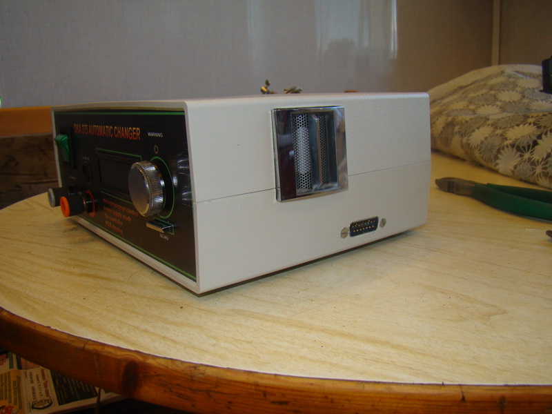

Все таки требуется еще малость мой блок доработать. Слава прав. Дырок вентиляции недостаточно. За сутки корпус нагревается ощутимо...не до плавления конечно, но мне это не нравится. И всему виной, эта гребаная китайская дежурка...греется как тена...Соответственно нагревает внутри все в закрытом пространстве. И пару раз были сбои...просто докоснулся до корпуса, и весь процесс вылетел в начальное меню...С открытой крышкой, такого не наблюдается. Поэтому решил ставить по бокам решетки и внутренний маленький кулер. Запитаю его через 2 диода от 2-х основных. В принципе, что один, что второй, почти всегда в работе...От идеи использовать 3-й датчик на темп. воздуха внутри, отказался, поскольку все равно, 3-й кулер надо будет питать либо с 1-го, либо со 2-го...и тогда либо тот либо другой, почти постоянно будут в холостую молотить. А с 2-мя диодами, воздух будет все равно как то, да перемешиваться внутри...

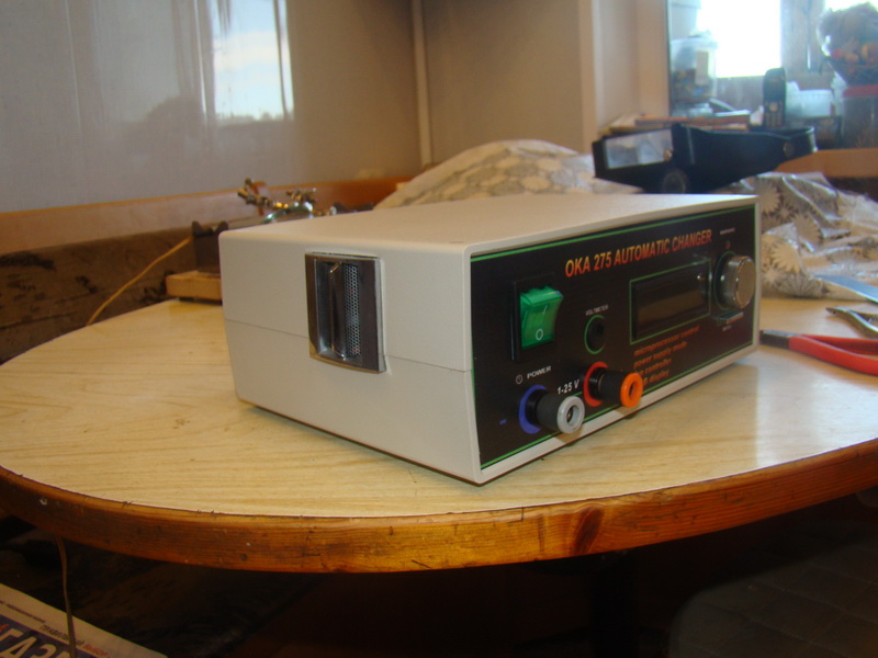

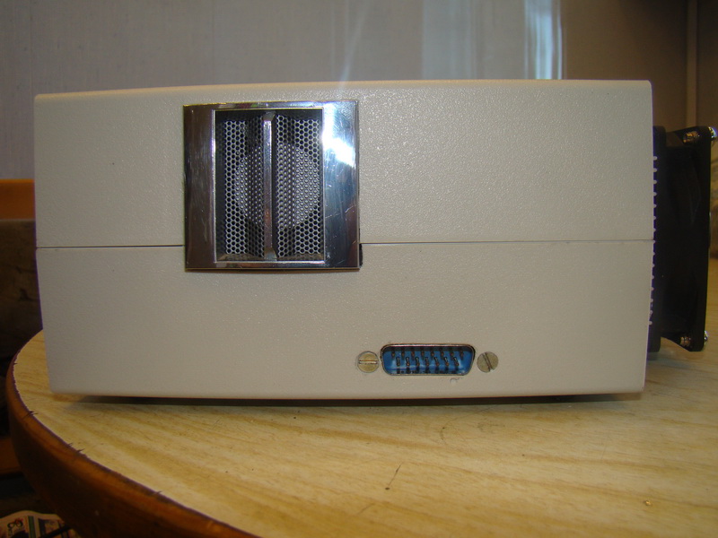

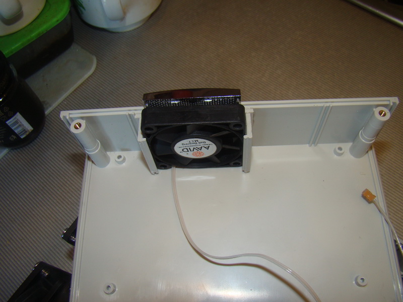

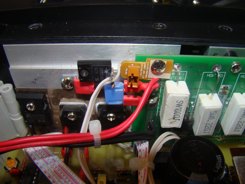

Ну я все таки сделал вентиляцию блока. Попытал несколько "дежурок", все горячие, в кЕтае наверное это норма...Оставил свое. Кроме того, греется и диодный мост ИБП на больших токах, греется реле, греется дроссель тоже на больших токах и импульсные трансы...поэтому надо вентилировать корпус. К тому же, у меня уже очень много лет лежали и ждали своего применения вот такие хромированные решетки с джапан магнитолы 80-ых годов SANYO...С нее же и ручки на энкодарах...Вот и внедрил. Кулер от видеокарты. Запитал его через сборку Шоттки от обоих основных кулеров. Конечно по грамотному было бы поставить 3-ий датчик, и подцепить его канал к кулеру ИБП...но к сожалению датчика у меня не оказалось. 4 шт не тех, попробовал, кажут 3 градуса...Поэтому поступил пока так. Будет датчик, прицеплю. Вентиляция получилась хорошей, корпус полностью продувается. Кулер тихий, да и посадил я его по периметру на мягкий 3М скотч, он гасит вибрацию.
