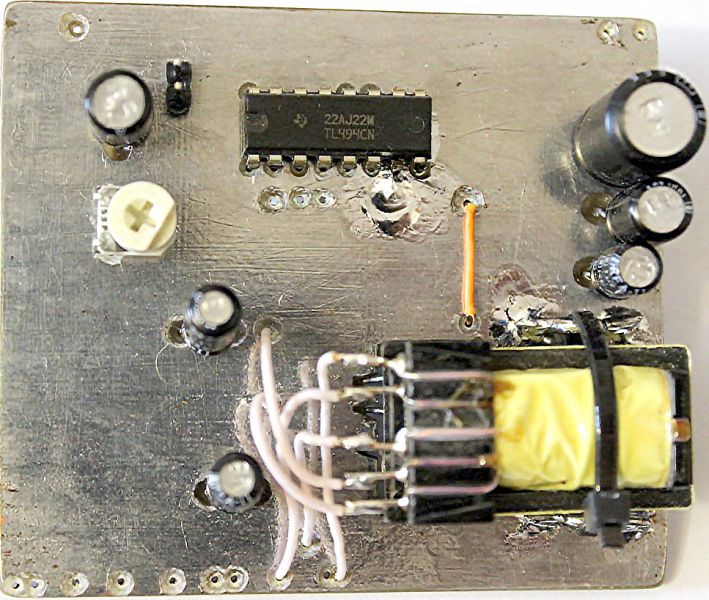

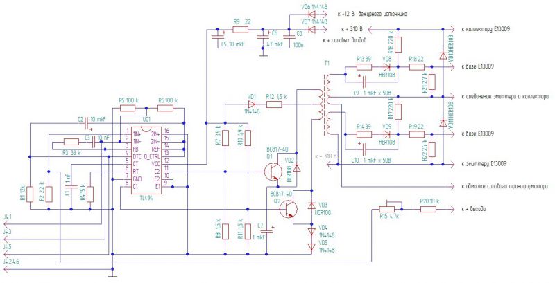

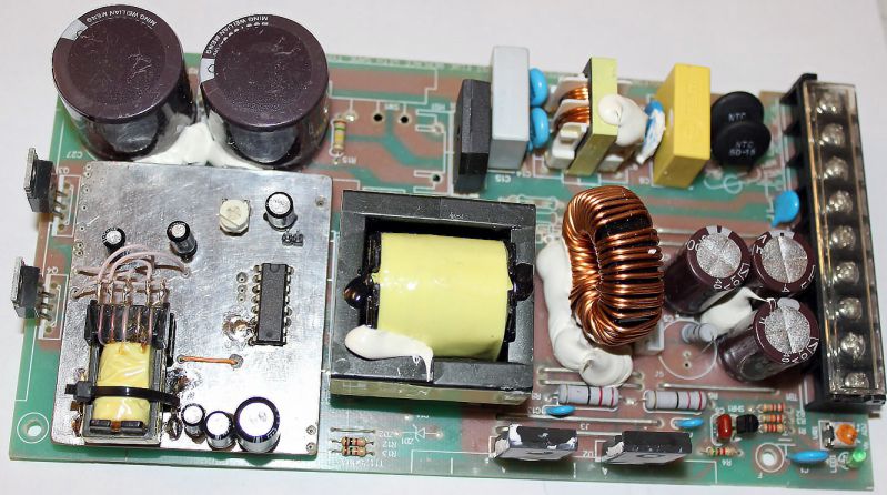

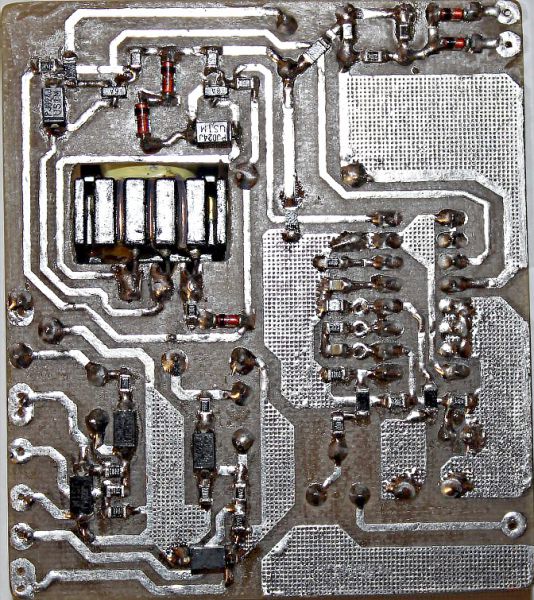

Всем доброго времени суток.
В ожидании комплектующих, дабы как-то занять себя, решил "сбацать" плату для купленного на Али блока питания, в котором применён другой ШИМ, а нужен TL494.
В принципе, эту плату можно использовать в тех ИБП, где применяются шимы, отличные от указанного выше. Можно вносить свои коррективы, схема и плата в .lay прилагается.
Комплектующие используются как SMD, так и DIP. Трансформатор ТГР из платы компового БП - IN WIN 250, хотя можно любой другой, с доработкой платы или ферритовое кольцо.
Может кому-то пригодится или как-то сократит время на собственную прорисовку. Схема и прочее в архиве. Замечания по плате принимаются.
Изображение Изображение Изображение Изображение Изображение
Загрузить архив https://yadi.sk/d/cGIGQs3MzJfv8
С уважением, Анатолий.

Здравствуйте, Анатолий!
Резисторы R16 и R17 220 k необходимы только в схемах с автозапуском (ИБП типа AT).
При наличии "дежурки" эти резисторы необходимо удалить.
Так же лишний элемент VD7 - питание с силового выхода подавать нет смысла по двум причинам:
1. Оно уже подается с "дежурки".
2. На выходе силового блока оно РЕГУЛИРУЕМОЕ, т.е. меняется в зависимости от режиме работы (например, если включен режим "Блок питания").
Если "дежурка" "выдает" 12В, то резистор R12 необходимо уменьшить (у меня при 12,6В 680 Ом). Конечно этот номинал зависит от конкретного ТГР-а.
Пожелания:
1. На мой взгляд, в этот модуль необходимо добавить стандартную защиту по мощности на 15 и 16 выводы TL494 (схемы были несколькими постами ранее).
2. Цепи подсоединения модуля к силовым транзисторам должны быть как можно короче.
3. В "высоковольтной части" (после ТГР-а) я бы применял выводные, а не SMD, компоненты.
Успехов!
СообщениеДобавлено: 24 ноя 2016, 02:31
Сообщения: 42
Откуда: Екатеринбург
Авто: Ford Mondeo
Спасибо Сергей за существенные дополнения. Мои познания в импульсной технике весьма посредственные, многое приходится извлекать из интернета, прислушиваться к советам
и домысливать.... Эта плата, своеобразный экспромт и, поэтому, присутствует достаточно ляпов, но с вашей помощью, думаю, задуманное воплотится в желаемое.
Схему и печатку изменю и отредактирую пост. Проводники до силовых транзисторов максимум 5 см. Плата рабочая, осциллограммы на выводах 5, 8, 11 указывают на наличие пилы и выходных импульсов на коллекторах BC817.
Сергей, тут вот сомнение возникло. Какого номинала должен быть резистор, идущий к базе Е13009? 22 Ома или 2,2? Спасибо за пожелание.
СообщениеДобавлено: 24 ноя 2016, 02:56
Сообщения: 144
Анатолий!
Извините, не заметил: R19, R19 2,2 Ом (можно в пределах 3,3...1,0 Ом).
