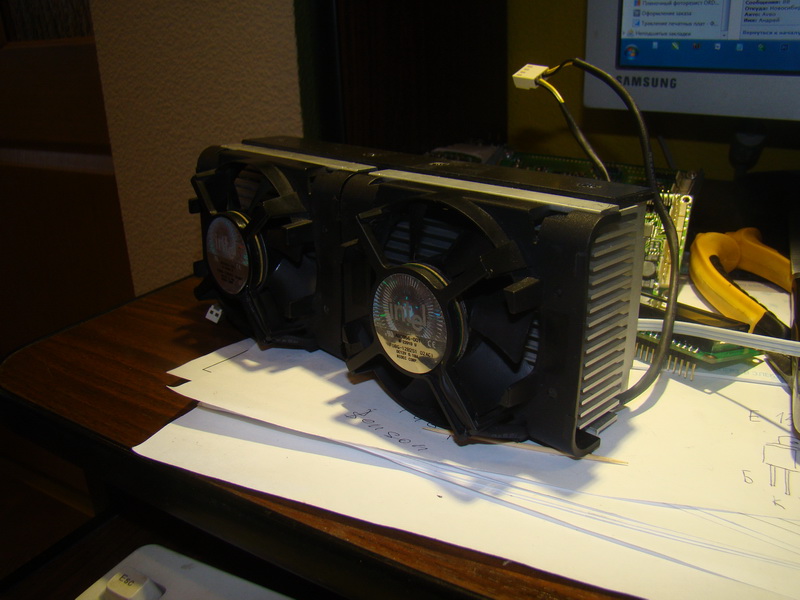

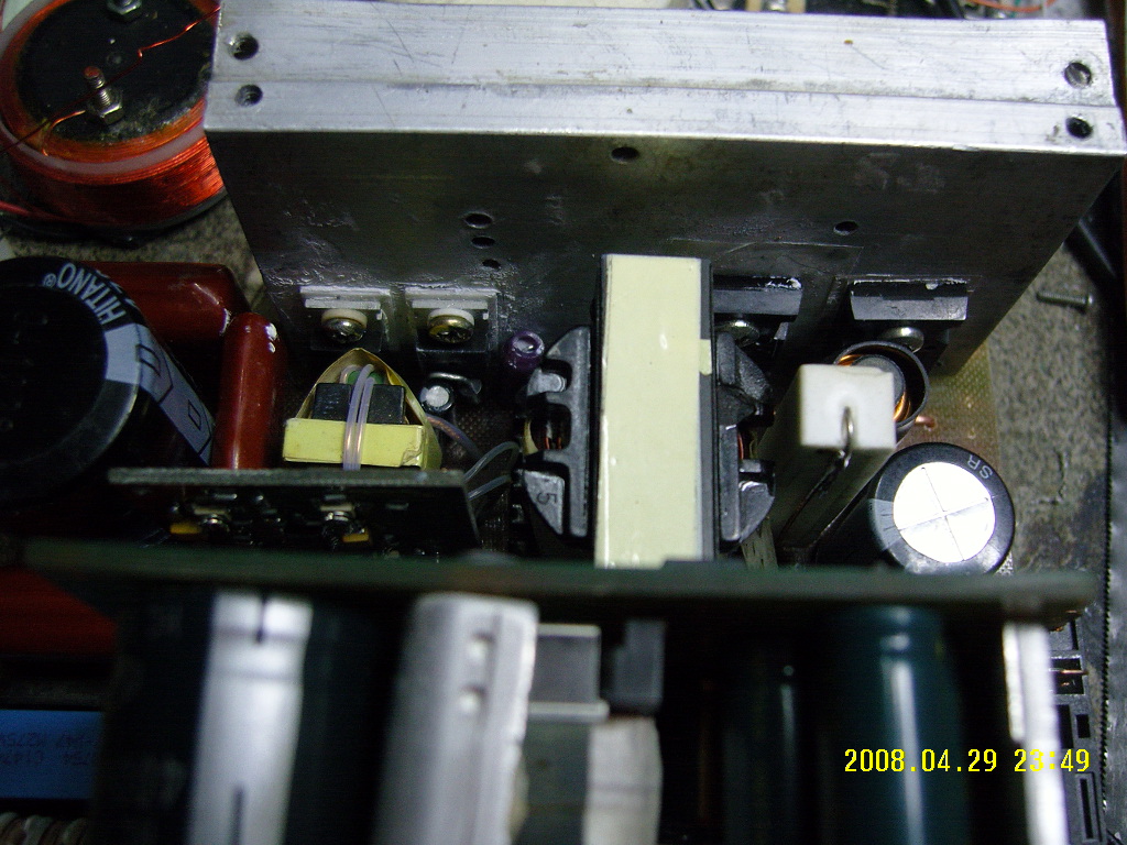

Всем привет! Хочется услышать различные мнения, т.е. нужен совет...Хочу поставить на один радиатор вместе с двумя Е13009 в ИБП, и сборку Шоттки. Есть сомнения на этот счет, насчет пробоя...На заводе в ИБП не зря эти элементы на разных радиаторах стоят...Но конструктивно это так и просится. У меня два радиатора смонтированы в общий моноблок, с 2 кулерами. Один для разрядника, другой получается чисто для ИБП. Радиаторы с кулерами наружу корпуса...Ну никак не хочется внутри чисто для сборки ставить отдельный радиатор, и вентилировать корпус...и каналов для кулеров, всего 2...Вот и ломаю репу...при пробое Е13009 на радиатор, остается еще изолятор на Шоттки. По идее, чтобы пробило до него, то есть до выхода ИБП на низкую сторону, надо пробой 2-х прокладок, что вроде как маловероятно...но с другой стороны пробой, чреват прогулки ВН по всей схеме, со всеми последствиями...Вот и не знаю, в какую сторону весов наклониться...

СообщениеДобавлено: 25 фев 2016, 21:43
не нужно порвоцировать пробой в нарушении Т Б! это даже жутко экономные производители дешманских бп себе не позволяют .А если делать то с защитой типа узо что усложняет устройство
ДА И НАВОДКИ наверняка не избежать

СообщениеДобавлено: 25 фев 2016, 23:23
Ну на счёт наводок,,,не знаю,на вряд ли!По безопасности да,но если применить в качестве транзисторов и диодов Шотка корпуса ТО247(у них изоляция вокруг отверстия под винт дополнительная) и нормальные слюдяные или керамические прокладки, а не ту порнуху что ставят Китайцы, проблем не будет!Ну а радиатор на корпус обязательно.
http://www.chipdip.ru/info/import-trans ... kage-type/
Просто в своё время на мощных РА делали без трансформаторное питания анода выходной лампы,а там порядка 2 кВ!И той изоляции в полне хватало!
1. Радиатор распилить, и скрепить через изоматериал?
2. Интересно, что будет, если кто-то случайно коснется радиатора(с ключами) торчащего наружу?

И ничего не будет...транзисторы изолированы от радиатора. Обсуждается случай пробоя и только...А если будет пробой, то...ремонтировать надо, а не руками хапать... :D
Я вот думаю еще вот что...кетаезные тряпки я не собираюсь ставить, даже в голову это не приходило...Собирался ставить на слюду, под болт стандартную пластиковую втулку с буртиком. На сколько слюда хороша???? На сколько ей можно довериться???
СообщениеДобавлено: 25 фев 2016, 23:54
Очень надёжна!Могу выслать,бесплатно,она у нас на предприятии идёт.На более ответственном оборудовании!
Вот только корпуса ,ещё повторюсь,лучше сменить на 247,все эти втулки не надёжны,лопаются со временем!
Если уж 220,то прижим в виде скобы(пластины)и прижимать одним винтом.

СообщениеДобавлено: 26 фев 2016, 00:12

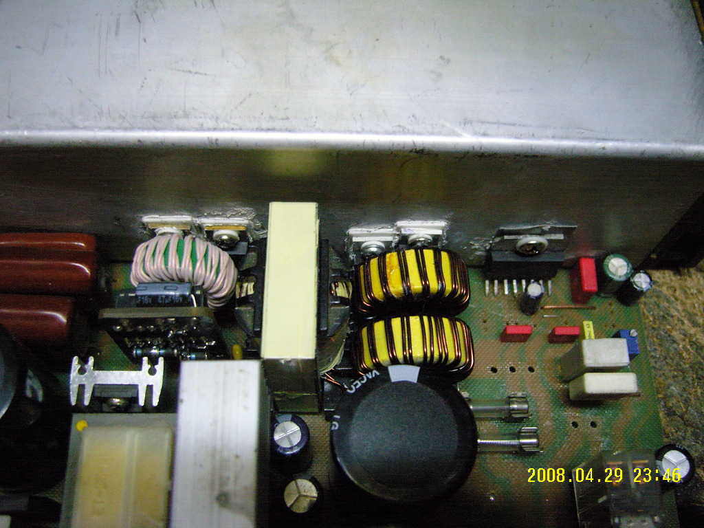

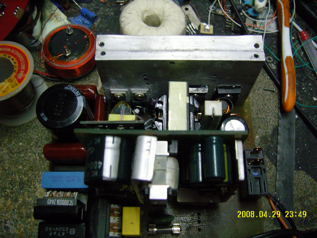

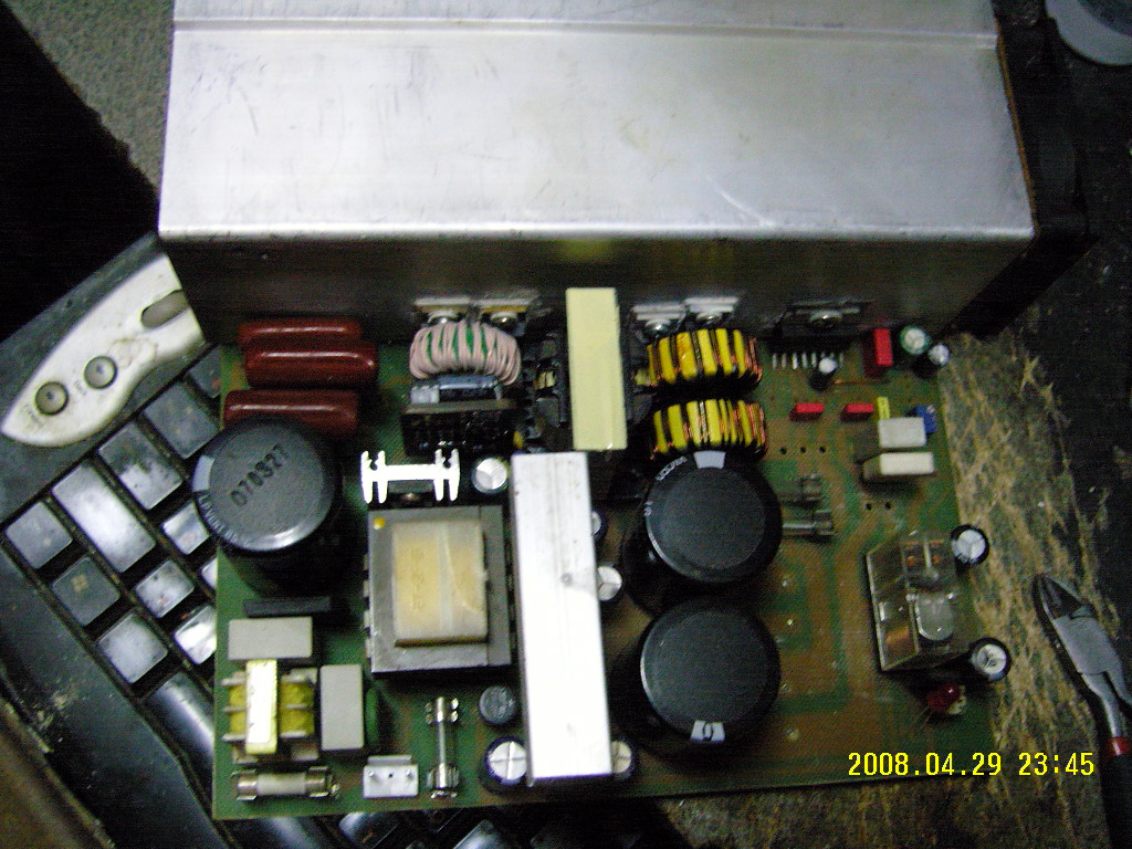

maliiv Ставьте спокойно на один радиатор,давно уже практикую такой способ.Вот несколько фоток двух разных блоков питания у которых все стоит на одном радиаторе.Знаю что не в тему,если Алексей сочтет нужным,можно фотки удалить или перебросить их в тему по блокам питания.
SNC11568.JPG [ 355.15 КБ | Просмотров: 16921 ]
Комментарий к файлу: ЗДЕСЬ НА ОДНОМ РАДИАТОРЕ ВЫСОКОВОЛЬТНЫЕ КЛЮЧИ И ДИОДЫ ПО НИЗКОЙ СТОРОНЕ
SNC11567.JPG [ 364.22 КБ | Просмотров: 16921 ]
SNC11565.JPG [ 359.59 КБ | Просмотров: 16921 ]
Комментарий к файлу: ЗДЕСЬ НА ОДНОМ РАДИАТОРЕ УСТАНОВЛЕНЫ ВЫСОКОВОЛЬТНЫЕ КЛЮЧИ,ДИОДЫ ПО НИЗКОЙ СТОРОНЕ И УСИЛИТЕЛЬ МОЩНОСТИ
