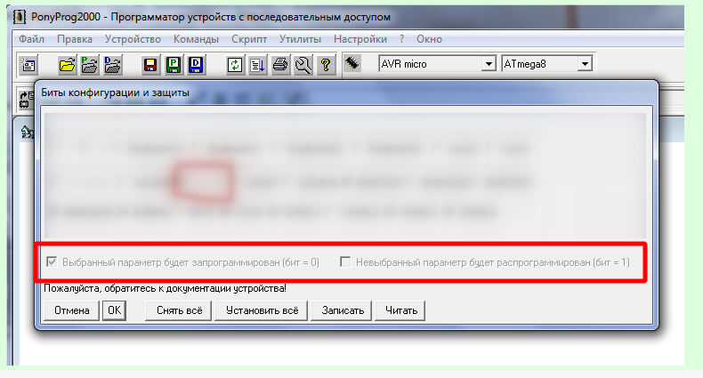

А что тогда это такое?? Только почему-то тоже не активное. Возможно это переключается раньше, или не здесь, но обязано переключаться.

Ну я так понимаю, что это информационные галочки. 0 бит выставлен, 1 нет. Вроде всё логично.

Имею твердое мнение, что нет.

Я спорить не буду т.к. использую AVReal. Я как бы другие программы не пользовал, по этому только такое предположение.

... потому что МК не хранит настройки представления реверсивности отображения галочек своих фьюз. С его точки зрения вообще нет проблем, потому как он точно знает когда его фьюз запрограммирован, а когда нет. Это как раз заморочки самого программатора, вернее, его программы-оболочки.

последний по-моему точно инверсный. Но я уже сейчас ни в чем не уверен. Остается только ориентироваться на состояние считанного с МК бита SPIENF, а так же сравнивать фьюзы по умолчанию с даташитами на МК или хотя бы с онлайн-калькуляторами фьюз. Например, для атмега8 я точно знаю, что все калькуляторы выставляют галочки именно так, как это заведено в АТмега8 по умолчанию. Про Атмега32 не уверен, но хоть что-то есть такое, от чего можно оттолкнуться. Считал фьюзы на НОВОЙ атмега8, сравнил с онлайн-калькулятором. Если фьюзы одинаковы, то ваш программатор отображает "прямые" фьюзы, а если все в точности наоборот, значит инверсно. Вот и все!

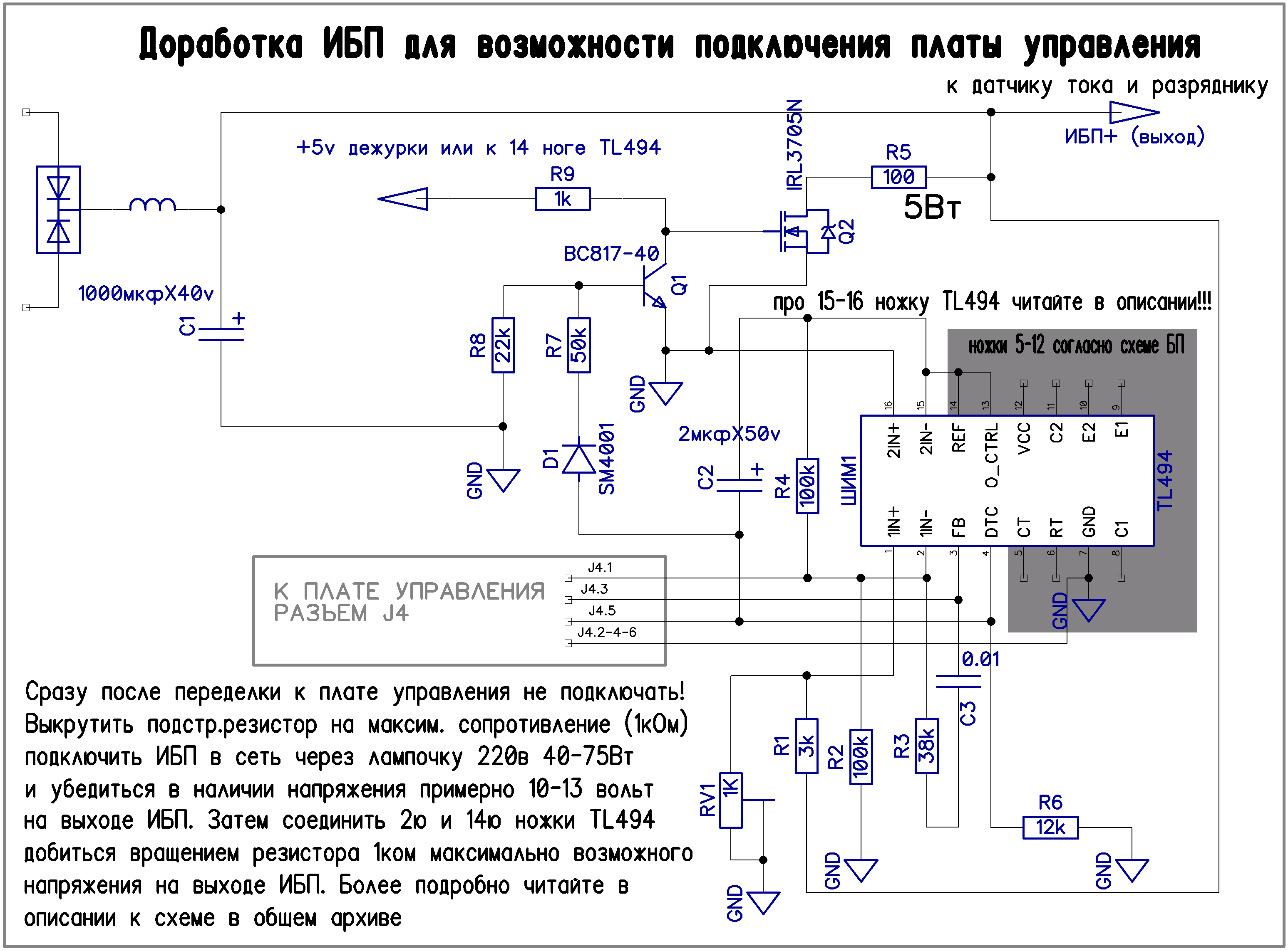

Алексей, у меня к Вам вопрос. Собрался сделать Ваше устройство, но с другим блоком питания. Объясните, пожалуйста, подробно логику работы 34-го вывода 32-й Атмеги. Этот вывод идет на 5-й контакт разъема J4 блока питания.
Спасибо.
СообщениеДобавлено: 11 фев 2016, 01:38
Здравствуйте, Александр! Этот сигнал выставляет лог1 на 4й ноге шим-контроллера TL494, чем запрещает её работу (глушит БП). Конечно он не гвозь в контроллер вставляет, но импульсы он вырабатывает очень мизерные, и вообще ведет себя как мышь. Одновременно с этим, по этому же сигналу лог1, от выхода силового БП отключается нагрузочный резистор, что бы он не мешал работе разрядного модуля (то есть что бы через этот резистор не проходила утечка неучтенного разрядного тока).
В противном случае, когда работа БП разрешена, вывод №34 контроллера уходит в третье состояние, прекращая свое влияние на эту цепь. Напряжение в ней, благодаря зарядке конденсатора С2 через резистор R6 незначительное время будет удерживаться в пределах логической единицы, но очень скоро упадет до уровня лог. нуля. Контроллер ШИМ TL494 плавно вступит в работу, подключится нагрузочный резистор. Последний нужен, потому как любому импульсному БП нужна хоть какая то нагрузка. Кроме этого он позволяет эффективно разряжать эл.конденсатор на выходе силового БП при резком снижении напряжения платой управления. Если этого резистора не будет, то у платы управления случится замешательство вплоть до полного отказа от калибровок.

Я, наверное, не корректно задал вопрос. Меня интересует момент, в каких режимах на этом выводе появляется блокирующий уровень (1) с точки зрения работы программы. Например, при включении устройства этот выход имеет состояние (1) блокирует работу TL-ки, при включении режима «блок питания», этот вывод принимает значение (Z), блок питания стартует. В каких еще режимах и когда этот вывод меняет свое состояние.
Спасибо.
СообщениеДобавлено: 11 фев 2016, 12:44
Так я вроде ответил и на это? Все то время, когда БП должен работать, вывод 34 находится в третьем состоянии, а на 4й ножке около нуля вольт. Блокируется работа БП (лог1 на 4й ноге) только в режиме "Разряд", попеременно в режиме "Тренировка", а так же в состояниях, когда не выбрано ни одного из режимов (например, ЗУ находится в главном меню "Работа с АКБ - Режим БП - Настройки - О программе")

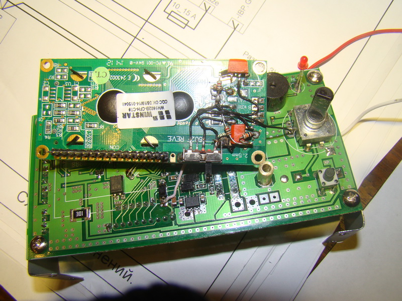

Всем доброго времени суток! Тоже решил повторить это универсальное зарядное "ОКА275". До него собирал зарядное от Слона. Его работой остался доволен, оно прекрасно работает и по сей день. Сам ИБП решил собрать на основе платы от Сергея78, правда в конечном итоге от оригинала мало чего осталось. Дежурку решил использовать ИБП от РАКа 12 В 2 А. Силовой дроссель перемотал, намотав на кольцо 30 витков провода 1,5 мм. По прошлой схеме, я помню воевал с писком, и пока тоже не перемотал дроссель, писк было не победить. Платы самого устройства, приобрел у Вячеслава, за что ему большое спасибо! Так же большое спасибо Алексею за консультации и разъяснения всяких непоняток. Алексей меня навел на мысль, которую я оживил. Индикатор у меня был установлен RGB, я на плате индикатора на синий и зеленый поставил микропереключатель для их выбора, а красный, через простенькую схемку на 2-х транзисторах применил в качестве дублирования сигнала "внимание". Т.е. я могу выбрать сейчас подсветку либо синий либо зеленый, а в момент срабатывания красного светодиода и писка бузера, цвет подсветки меняется на красный, ну потом естественно восстанавливается. Технологически все будет собрано блоками на одной плате, пока вся загвоздка с почтой...с фоторезистом. Как все соберу, выложу фоты.

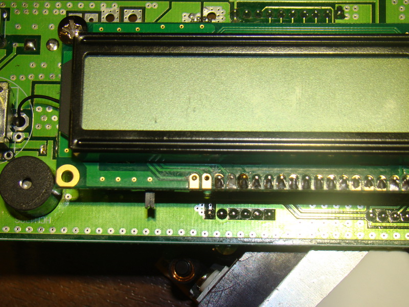

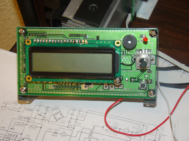

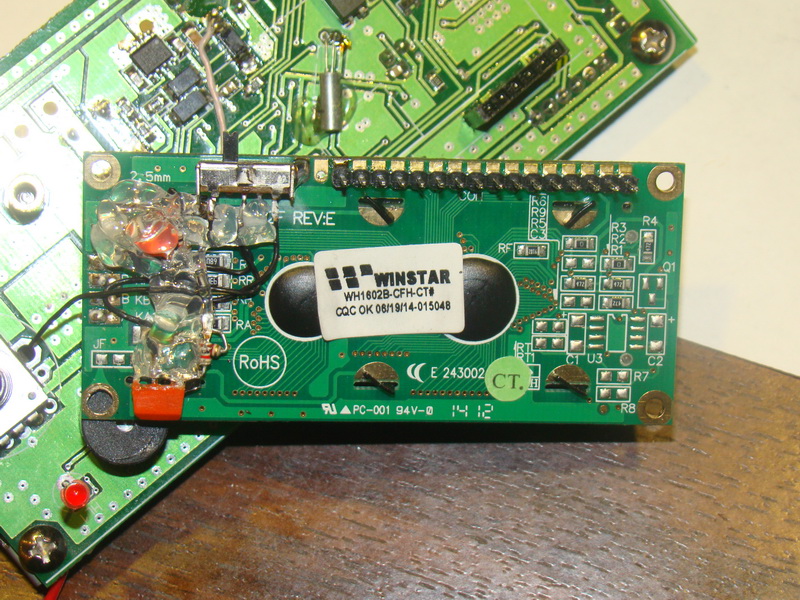

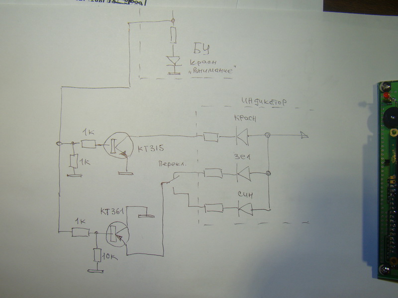

доброе время суток! а можно по подробнее!? схемку этого решения!? куда питать? и как я понял при вкючении КРАСНОГО диода Синий (или зеленый) отключаются!? Спасибо!
Цвет подсветки на индикаторе выбирается "землей", минусом. У меня жестко было сделано под красный цвет. Я обрезал дорожку на индикаторе (см. фото), погасил красный. Поставил переключатель, тоже смотри фото...На плате есть контактные площадки, с обозначением цветов. Внавеску повесил 2 транзистора с резюками, минус использовал с самой платы, провода посеребренные, фторопласт, сверхтонкие. Сигнальный конец, с платы БУ со светодиода. Сверху залил термопистолетом...плохо получилось, надо будет феном усадить получше. Переключатель припаивал к тоже обрезанной площадке последнего контакта на индикаторе, и вторым концом на облуженую площадку крепежа корпуса индикатора. Все видно на фото.

На новых платах уже автоматом переключается Три режима:1-зелёный,выбор режима,2-синий,режим когда включено реле,те подключена АБ или нагрузка и 3-красный,аварийный.Симпатично получилось!
Да,к стати,на последней схеме один резистор лишний,можно убрать или 1ком,или 10ком.Тот который с баз транзисторов на землю!

Спасибо за новую идею... :)
