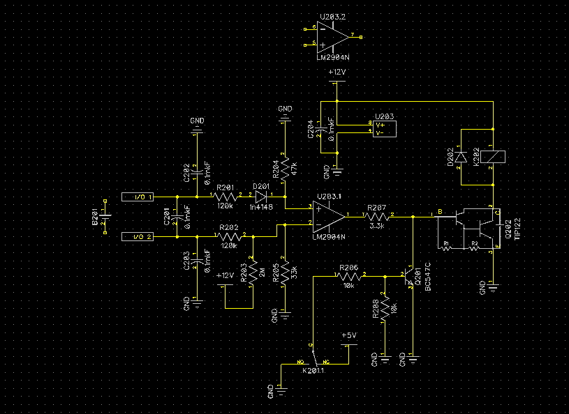

Если проблема с полярностю еще не решена предлагаю такой вариант - взято от айМакса Б6 и немного доработана .
Напряжение включения 0,8-0,9 В . Можно собрать на отдельной платке .
При применении ОУ с 5 В питанием надо изменить номиналы сопротивлений .
Транзистор Q201 с R206 , R208 + контактами реле можно исключить или использовать для аварийного отключения выхода .
Пробуйте , ругайте .

СообщениеДобавлено: 28 ноя 2015, 20:08
Так штатная защита ни чуть не хуже!

Защита не совсем эффективна если случаются фейерверки . Проблема в софте или железе .
Делаю ЗУ для себя или знакомых и если не против поделюсь как сделано у меня :
1 Защита от переплюсовки , схема выше .

проблема в первую очередь в голове. Какой смысл от защиты, если мы сначала врубаем режим, а потом подключаем аккумулятор наоборот. Правда я не беру в расчет случай, когда БП стрельнул по автовосстановлению режима, когда за время отсутствия эл.энергии поменяли клеммы местами (мой недочёт). А вашу схему мне и собирать не надо - достаточно по одному из свободных входов АЦП собрать делитель из двух резисторов и кинуть проводок на клемму "+" ЗУ. А перед включением реле убеждаться в том числе, что по ту сторону реле действительно есть АКБ и оно подключено верно. Даже калибровать ничего не надо. За идею, пожалуй, скажу спасибо. Хотя, если честно, такая мысль у меня уже витала в голове, но я посчитал, что правила "сначала подключи батарею, потом режимы" будет достаточно.
