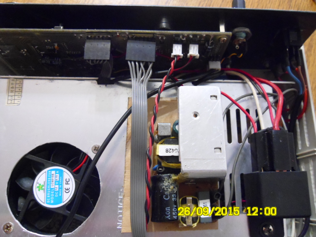

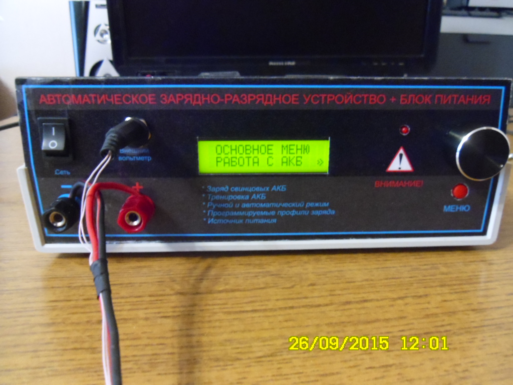

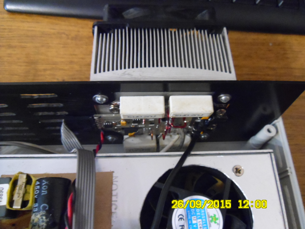

Добавок фоток.
SAM_0007.JPG [ 431.65 КБ | Просмотров: 17671 ]
SAM_0008.JPG [ 420.16 КБ | Просмотров: 17671 ]
SAM_0006.JPG [ 425.06 КБ | Просмотров: 17671 ]
СообщениеДобавлено: 25 сен 2015, 17:48
zmey71 писал(а):
Всем Доброго времени!Ураааа,я снова в строю.
Здравствуйте! УРА!!! Обошлось, значить.
zmey71 писал(а):
oka275 Звиняйте за копирование устройства,слизал всё что можно в компоновке
Прикольно видеть клон своего же устройства! :D Вроде мой зарядник, а вроде с ним что то сделалось и он уже не похож на мой (фото для сравнения ниже, нажмите "показать")
На счет "слизывания" - да ради Бога! У нас тут не конкурс на гениальность оформления! :wink: В конце концов у нас у всех одинаковая схема и почти у всех одинаковые печатные платы, а это уже не оригинально с точки зрения оригинальности.
Только у меня одно замечание: горячий воздух из сБП (силового БП) настоятельно рекомендую выводить за пределы корпуса! Для этого надо было кулер закрепить снаружи БП, как у меня. Кроме этого, его надо было приподнять до уровня верхней крышки с помощью подходящей по толщине проставки из фанеры или любого другого податливого материала. В верхней крышке вырезать отверстие под воздух и 4 отверстия под шурупы, которые вкручиваются через крышку по краям кулера. Они держут декоративную решетку, а так же дополнительно скрепляют корпус до состояния монолитности.
Если этого не сделать, то весь нагретый сБП воздух будет скапливаться внутри, устраивая баню для всех компонентов и узлов. Из за повышения температуры могут уходить калибровки, правда с остыванием они возвращаются обратно. Для улучшения вентиляции в нижней крышке нужно в шахматном порядке насверлить кучу отверстий. Что бы не мучаться с разметкой, в экселе сделал шаблон, распечатал его, и уже по нему накернил будущие отверстия. Эти отверстия сильно улучшают вентиляцию! Однако корпус после этого будет требовать ножки, что бы воздух мог пробраться под корпусом! Однажды я пренебрег правилу и поставил ЗУ на паяльную станцию. Ну она и перекрыла собой добрых две трети отверстий снизу корпуса ЗУ. Через час смотрю - выставлено 16.00 вольт, а на самом деле на выходе 16.12в. Нет, не критично, но и нагрев был не великий (токи были 0.3 - 2.0А, если были бы токи под 10А?), да и все равно не сильно приятно.
Однако пытливые умы спросят, мол, а как же быть с ЗУ и уходом калибровок в холодном гараже? Думаю, что тут сильно беспокоиться не нужно. Да, пока на холодную будет несколько подвирать. Но ведь кулер включается при вполне конкретном диапазоне температур радиаторов. То есть пока он не нагреется до нужной температуры, кулер будет молчать, а БП будет греть до нужной температуры себя, а вместе с ним будет и нагреваться температура внутри корпуса. Так что рано или поздно температура платы управления придет в норму и калибровки вернутся.
PS. Рассмотрел по бокам и сзади продольные вырезы. Ну, в общем не плохо. Дырки снизу наверное можно не сверлить.
СообщениеДобавлено: 25 сен 2015, 19:13
oka275 Спасибо за критику.С подключением аккума посмотрим,будет перегреваться вынесем вентиль наружу,привезу аккумулятор буду делать первое подключение,а пока нет такового,жду момента пока привезу старый аккум,у друзей стоит без дела,возможности нет пока сьездить.У меня кулер в силовом вроде не мощный,а воздух валит нормально,проверил все имеющиеся в наличии вентиляторы,этот оказался самым оборотистым,так что в корпусе воздух гоняет очень хорошо.
