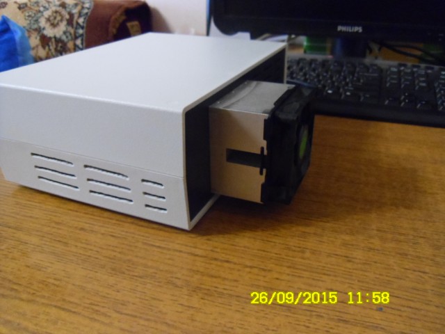

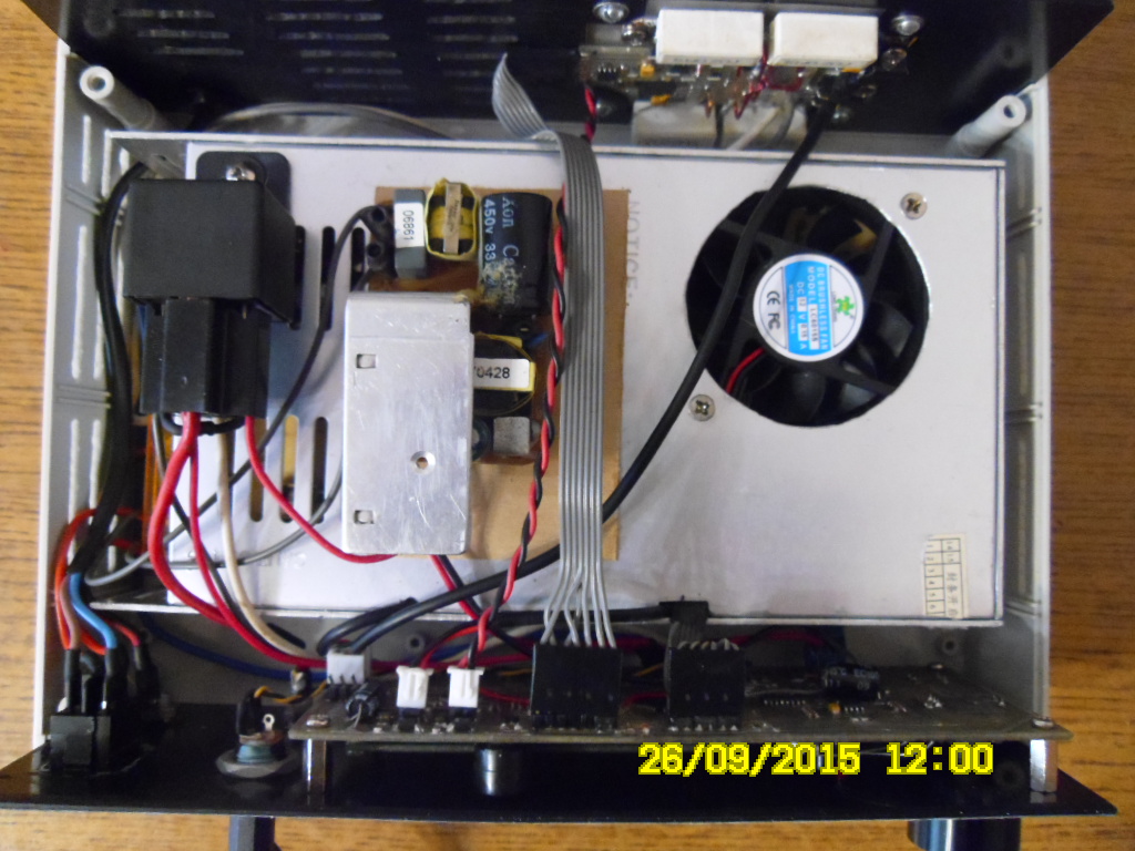

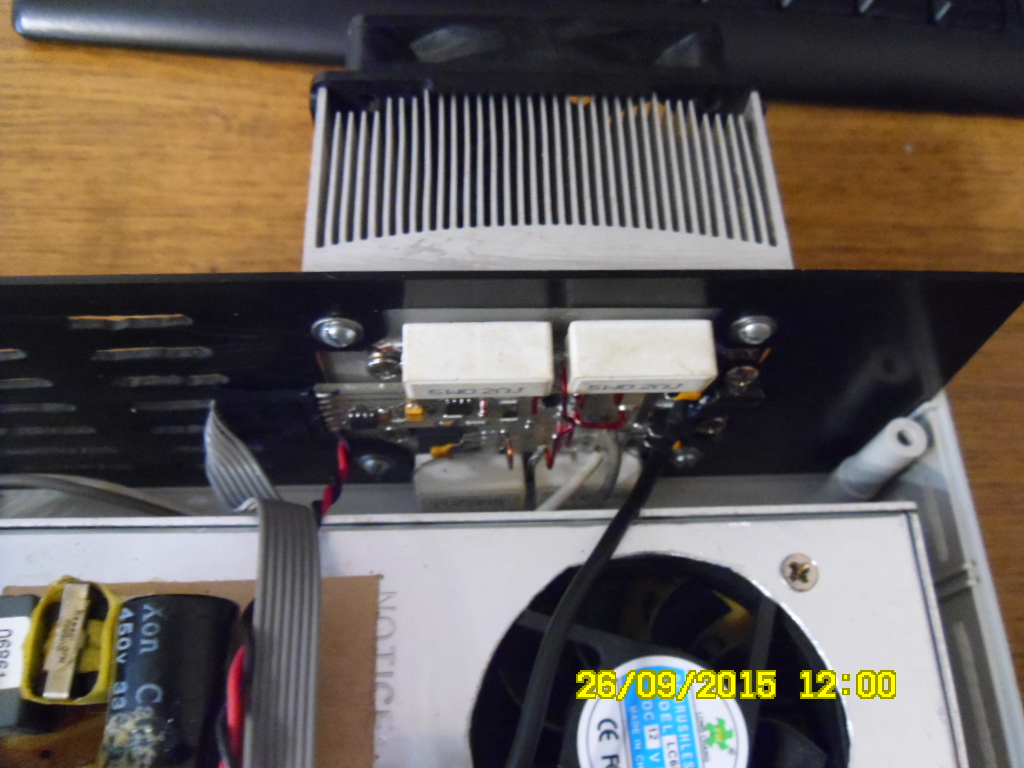

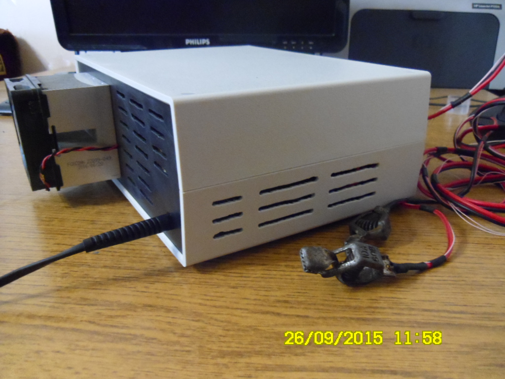

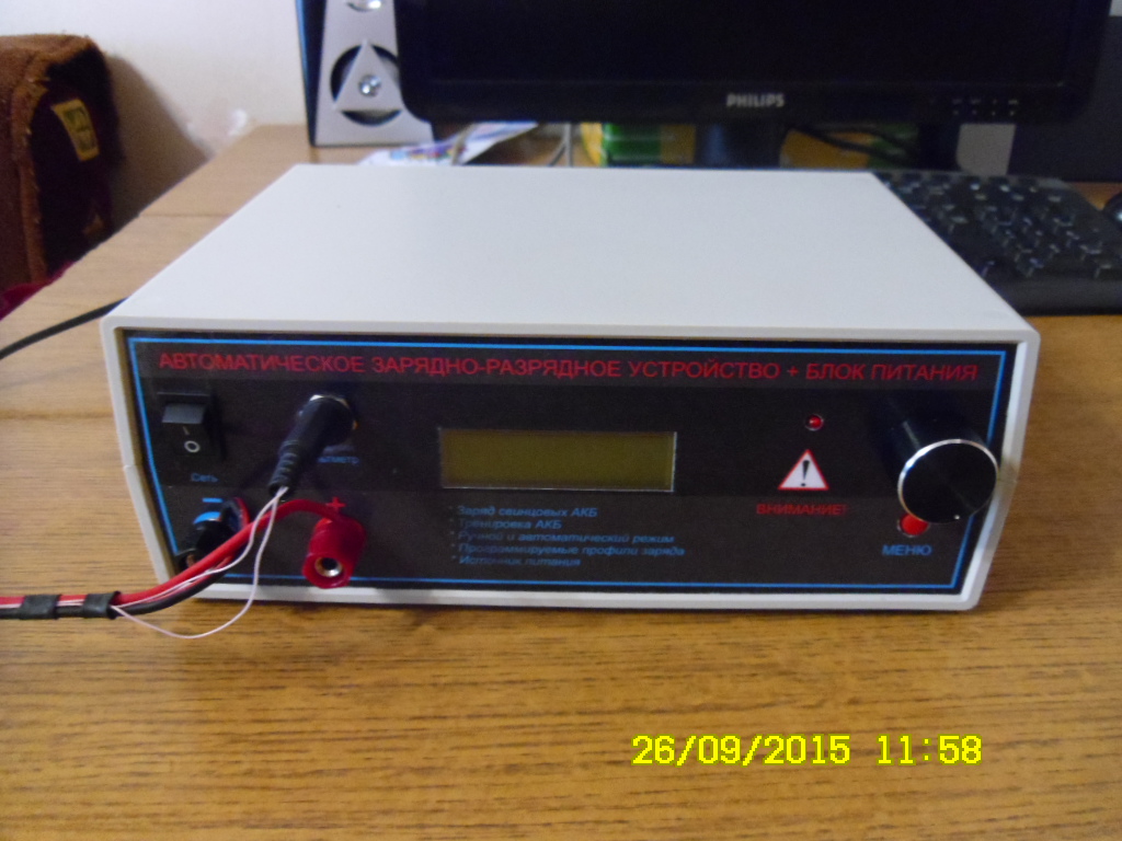

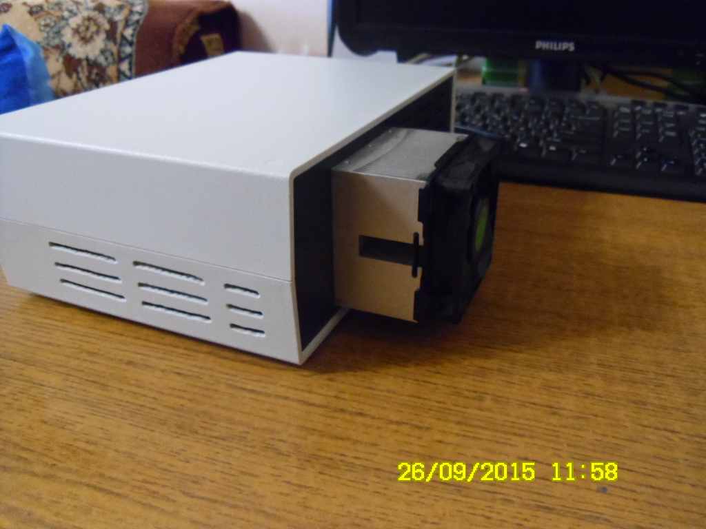

oka275 Звиняйте за копирование устройства,слизал всё что можно в компоновке.Фотки собранного аппарата прилогаю.
SAM_0006.JPG [ 425.06 КБ | Просмотров: 17728 ]
SAM_0005.JPG [ 443.31 КБ | Просмотров: 17728 ]
SAM_0003.JPG [ 420.9 КБ | Просмотров: 17728 ]
SAM_0002.JPG [ 428.1 КБ | Просмотров: 17728 ]
SAM_0001.JPG [ 419.85 КБ | Просмотров: 17728 ]
