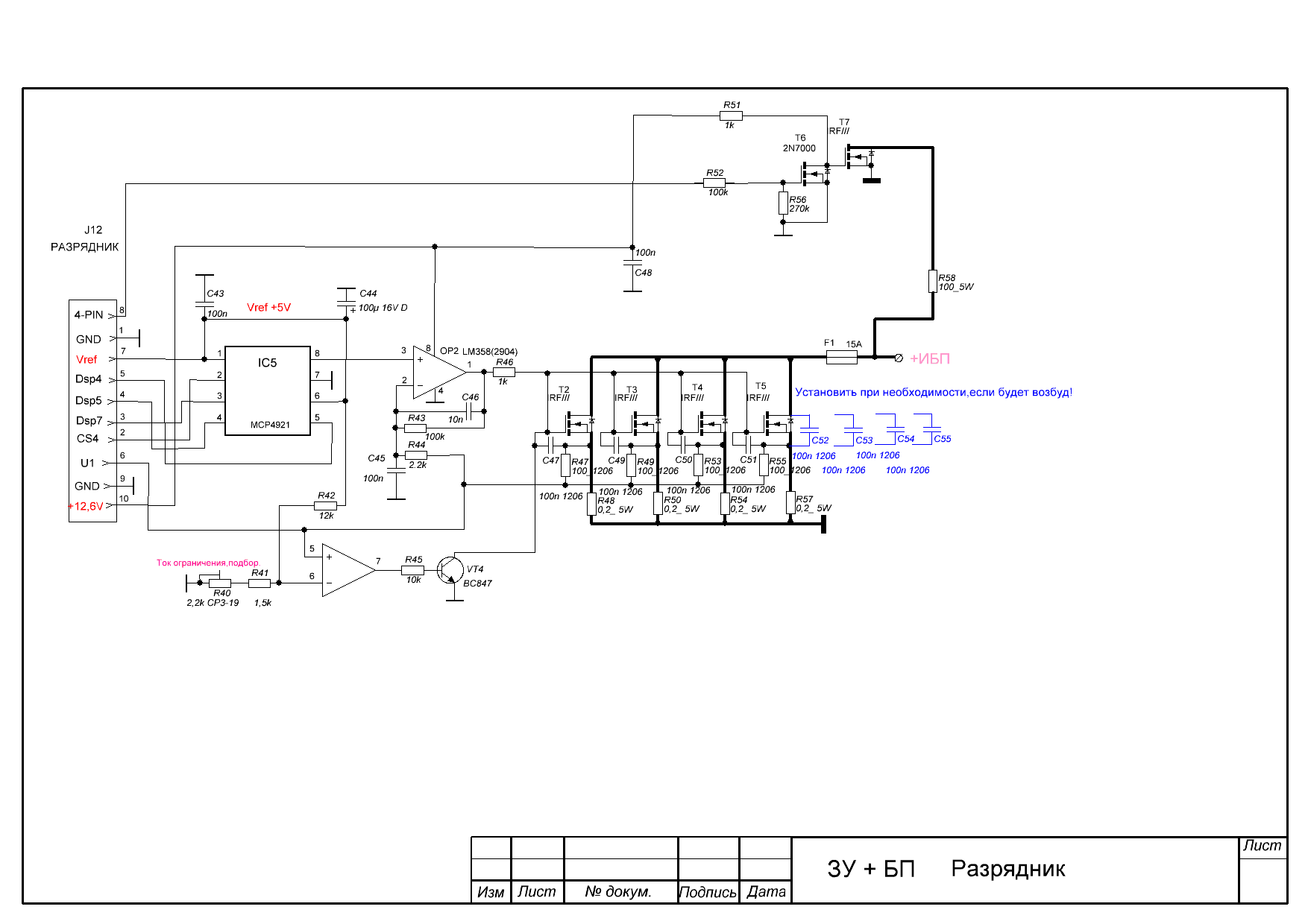

Мужики!
Если у кого есть проблема с приобретением транзисторов для разрядника с лог. входным уровнем,предлагаю запитать ОУ от источника +12,6 В .
Плюсы:
-ОУ любой из серии 358,2904.
-транзисторы любые,даже в корпусе 247,лучше теплоотдача,проще подобрать .
-работа ОУ и всего разрядника устойчивей в плане возбудов.
Разрядник.GIF [ 42.79 КБ | Просмотров: 26974 ]

СообщениеДобавлено: 17 мар 2015, 15:34
Мне кажется, это снизит диапазон возможных токов, или сузит этот диапазон почти в половину, чем увеличит количество mАмпер на 1 шаг ЦАП - пострадает точность, а она нужна дла мелких свинцовых АКБ вроде 5-7Ач. Увы, доказательств не привожу, и вообще ощущаю эту опасность интуитивно. Что бы их привести, нужно глубоко вникать в суть, а на это нет ни времени, ни желания. Если Вы уже повторяли эту схему, и все работает ТАК ЖЕ (не хуже), то ну и Бог с ним.
СообщениеДобавлено: 17 мар 2015, 15:39
Алексей!Каким образом может изменится диапазон токов?Сколько выдаёт ЦАП столько и будет,от напряжения питания он не зависит!
СообщениеДобавлено: 17 мар 2015, 17:08
Вячеслав, я несколько дрейфую в теории ОУ. В частности того, что будет, если запитать его не от привычных 5В, а от 12В, и как от этого изменится выходное напряжение. Например, если ЦАП выдаст 2.5В из 5 возможных, то какое напряжение будет на выходе ОУ - ровно половина от 12.6В? Если да, то откуда ОУ знает, что это точно половина пяти вольт?
Кстати, все на много проще. В калибраторе разрядника есть параметр с названием "DAC=". Для справки: если это число умножить на 1.221, то узнаем напряжение на выходе ЦАПа, но сейчас я не об этом. В штатной схеме, по моим данным с прототипа ЗУ, ток в 10А достигается при DAC=469. То есть выходит 21 миллиампер на 1 шаг ЦАПа. В общем, неплохо, хотя можно и лучше, но я не стал заморачиваться (у ЦАПа возможно аж 4095 шагов, и если 10А достигались хотя бы при 3500 шагах, это можно было бы назвать счастьем: 2.85мА на 1 шаг - можно поставить делитель на выходе ЦАПа и достичь этих цифр).
Хотелось бы знать при каком значении DAC= достигается 10А в Вашей схеме? Это будет самым точным и объективным ответом.
СообщениеДобавлено: 17 мар 2015, 17:27
При том же самом значении! ОУ будет просто напросто стремиться выровнить напряжения на прямом и инверсном входах.А вот выходное напряжение с ОУ будет зависить от конкретного экземпляра транзистора,то есть от напряжения на затворе ,при котором он откроется так,чтоб выровнялись напряжение на входах ОУ.
СообщениеДобавлено: 17 мар 2015, 17:32
:fool: Ёлки зелёные, я же забыл, что ОУ в данном случае работает как компаратор! Конечно, все верно, Вячеслав!
СообщениеДобавлено: 17 мар 2015, 17:39
Ну и ладненько!

Мужики!
Зачем? У меня в свое время были чудеса с разрядником. Перепробовал что угодно. В т.ч. и полевиков несколько. Вывод: лог. уровень - не обязательный те же IRFZ44 работают, IRF3205 - отлично. Еще что-то ставил. Уже не помню. После экспериментов в аппарат Алексея поставил те, что в схеме. Позже начал творить свой прибор. В нем три таких нагрузки. Поставил везде IRF3205 (их нашару в бесперебойниках полно) Работает прекрасно.
СообщениеДобавлено: 18 мар 2015, 10:57
@@Зачем? У меня в свое @@
А затем что, пяти вольт для управления не L транзисторами маловато будет,при работе они будут в полуоткрытом состоянии,сопротивление перехода выше,как следствие лишний нагрев.Поэтому я и предложил повысить напряжение питания ОУ,тем более доработок минимум и ОУ дешевле.Я же не настаиваю!Каждый волен делать по своему.
СообщениеДобавлено: 18 мар 2015, 14:19
Тут позволю себе поправочку. Так можно думать, если бы транзистор управлял какой то мощной нагрузкой в КЛЮЧЕВОМ режиме, и тепло выделялось бы не на транзисторах, а на той самой нагрузке. В нашем случае транзистор открывается ровно на столько, что бы создать требуемый ток, и не более. При чем весь этот ток превратится в тепло и рассеется в том же транзисторе. По Вашему же получается, что при токе в 5А транзисторы будут греться меньше при условии полного открытия, чем при неполном открытии и том же токе? Куда же тогда делось тепло при условии, что транзистор в нашей схеме это и ключ, и нагрузка в одном флаконе? В завершении предлагаю встать осциллографом на затвор полевика и определить в каком режиме он работает. Я не вставал (сейчас стало интересно), но мне кажется, что в исключительно линейном.
Само устройство схемы позволяет нам использовать широкий ассортимент транзисторов, потому как начало их открытия определяется само собой (опять же благодаря схеме). И там уже все равно - L-транзисторы у нас или не L. Главное, что бы они были ОДИНАКОВЫМИ, и напряжение их открытия, в итоге, создавало нужный нам ток. А на какой процент они открываются в максимуме, не так и важно. НО!!!! Питание ОУ от 12.6В расширяет ассортимент применения полевых транзисторов до максимума. Главное не перепутать и не вдуть в L-транзисторы больше, чем разрешено по даташиту.
СообщениеДобавлено: 18 мар 2015, 14:25
Наверно Вы правы Алексей!
А в L-транзисторах вроде нет ограничения по верхнему порогу управляющего напряжения,те же +- 20 В.
СообщениеДобавлено: 18 мар 2015, 14:32
Раз так, то Вашу доработку можно считать универсальной. Я уже добавил ссылку на нее в ЧАВО.
СообщениеДобавлено: 18 мар 2015, 19:42
ОК!
