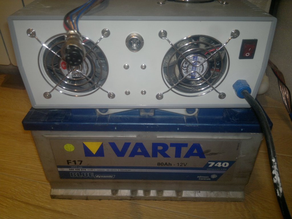

Кто сталкивался с такими разъемами http://elektrokom-k.ru/index.php?z=elto ... 6&id=83381
Хочу поставить два таких (один по + другой -), три контакта запаралелить а четвертый для измерения напряжения.
СообщениеДобавлено: 27 фев 2015, 00:03
7A всего. Не думаю, что это данные на один контакт. Скорее всего на весь разъем в сумме.
СообщениеДобавлено: 27 фев 2015, 00:54
Откуда: Енакиево ДНР
Авто: Aveo
Я надеюсь на один контакт :sorry:
Диаметр одного 2,45мм, правда "мама" на вид слабовата
СообщениеДобавлено: 27 фев 2015, 01:11
Сообщения: 26
Авто: fiat ducato 244
Имя: Слава
Вечер добрый.
Я ставил в первый и второй аппараты. Второй аппарат калибровал на силу тока заряд/разряд 15 ампер, разъем остался жив. Правда, длительного теста токами больше 10 ампер пока не проводил.
разъем.jpg [ 117.78 КБ | Просмотров: 21495 ]
