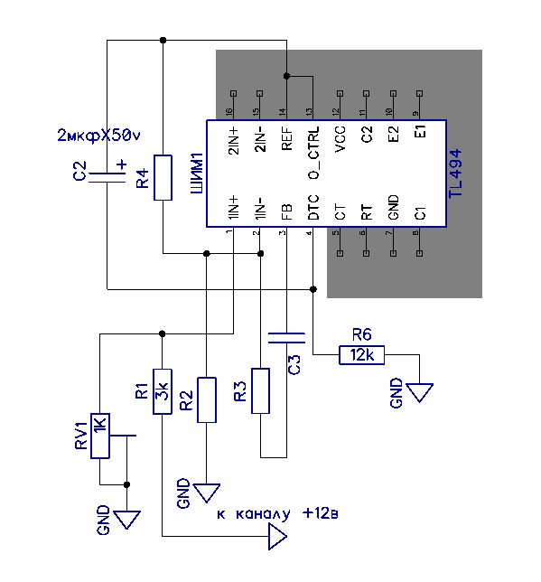

Вот схема, к которой должна быть приведена обвязка Вашей TL494:
img-2016-02-08-08-47-54.png [ 8.58 КБ | Просмотров: 29847 ]
тут регулировка напряжения от примерно 10в до бесконечности. Пожалуста, убедитесь 100% соответствию схемы! То есть не допускается никаких конденсаторов с первой ножки на землю, которые оказываются незамеченными. Все, что помечено серым, не трогается и оставляется по умолчанию. Номиналы деталей не указаны специально - они остаются штатными! Просто на схеме нарисовано то, что они должны быть (и они как правило в реальности действительно есть, только номиналы в разных БП немного разные). Если надо номинал заменить, то номинал этой детали приведет на схеме.

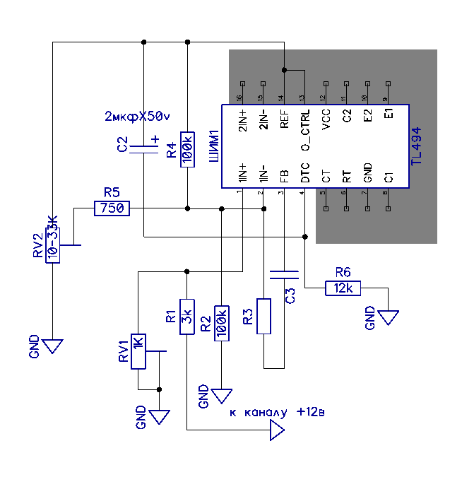

img-2016-02-08-08-51-05.png [ 10.38 КБ | Просмотров: 29847 ]
Рекомендуемая "по уму" схема регулировки. Подстроечником VR1 подгоняется соответствие максимального положения резистора RV2 максимальному напряжению на БП. То есть что бы максимальное напряжение на выходе БП соответствовало максимальному повороту переменника. А то возможна ситуация, когда максимальное напряжение достигается при 80% его хода, например. Просто не комфортно!
PS. С такой схемой регулировки могут ожить "сверчки" в БП - может начать подсвистывать. Не уверен, но могут. Хотя могут ожить в любое время и при ЛЮБОЙ схеме, так что не панацея (уж такая капризная эта TL494). Удачи!

Никакой загадки. Все дело в организации обратной связи, то есть цепи(цепей) самокотроля TL494 за напряжением, которое она сама же вырабатывает. Просто в комповых БП это слежение производится не только за каналом +12в, но и за каналом +5В. При чем приоритет отдан последнему. Но Вы выпаяли резистор, идущий на 1ю ножку с +5в? Значит переключили TL494 на слежение только за каналом +12в, не оставив ей шансов на халяву.

Делаете разрывы в указанных местах, напряжение регулируете или резистором 1ком (если его нет в схеме - добавьте), или парой резисторов в 3ком по первой ножке, но там будет жутко нелинейный график регулировки.
