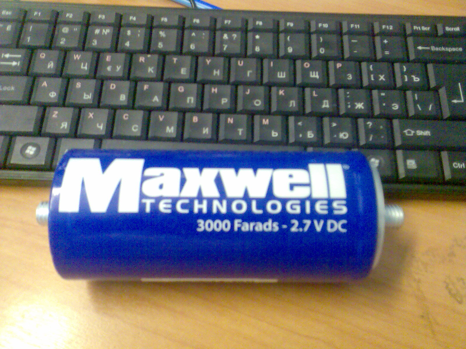

__Я что-т вообще не пойму, чем там при запуске помогают ионисторы....? __
Помогают при запуске зимой!Дело в том что зимой мы ездим на полуразряженной АБ,это вроде не для кого не секрет!Ну не успевает он подзарядится от штатного генератора ,особенно при кратковременных,внутригородских поездках.А при применении "суперконденсаторов ",т.е. ионисторов,всё кардинально меняется,стартёр крутится при запуске гораздо веселее и машина заводится ,как говорится ,с пол оборота.У вас в сибири ,собственно как и у нас,это наверно актуально,судя по интересу к проекту Алексея!Нагрузка на АБ снижается в разы.Вы не подумайте,это не я придумал,такие блоки применяются при серийном выпуске на некоторых авто.
Вот примерно такие.
