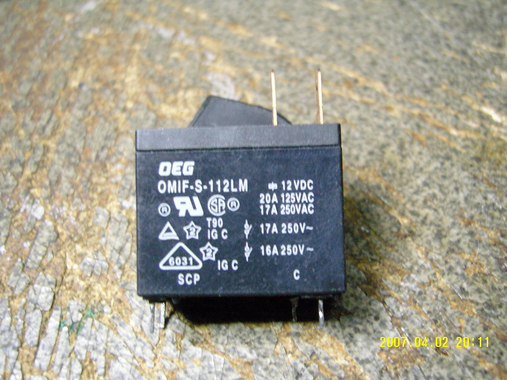

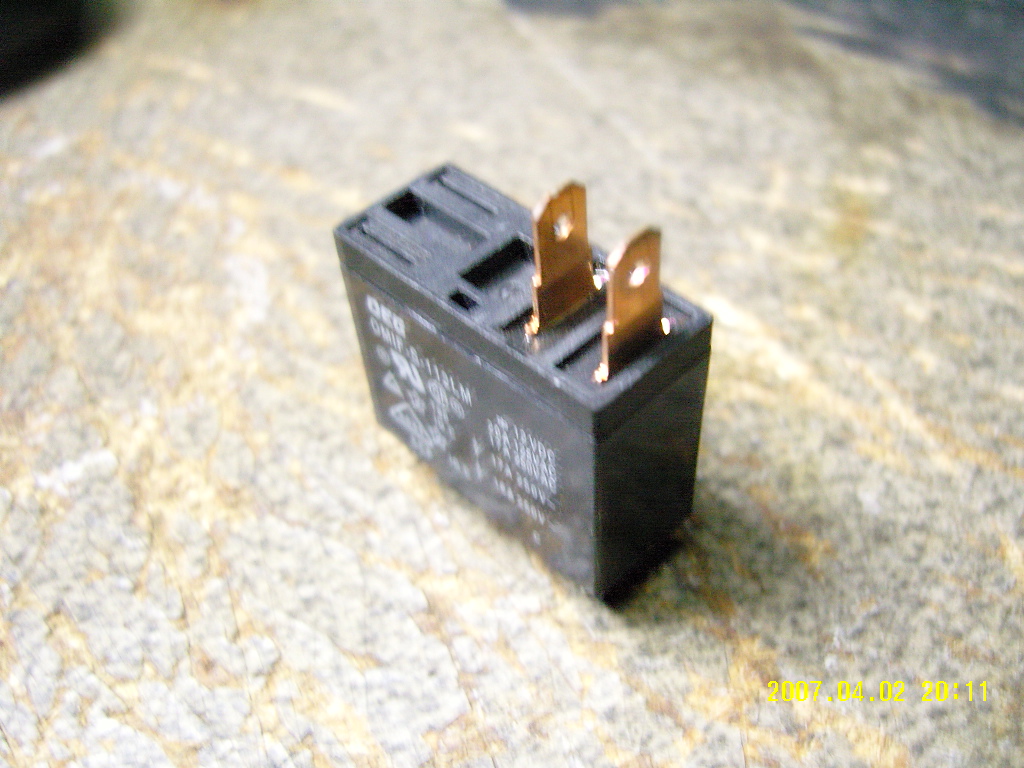

Сергей. Если не трудно сообщите, что за реле использовали в новой плате. Маркировки нет на плате.

Leeo74 Эдуард,как выглядит релле и ее маркировка видна на фото.
SNC11453.JPG [ 366.93 КБ | Просмотров: 13018 ]
SNC11452.JPG [ 382.96 КБ | Просмотров: 13018 ]
