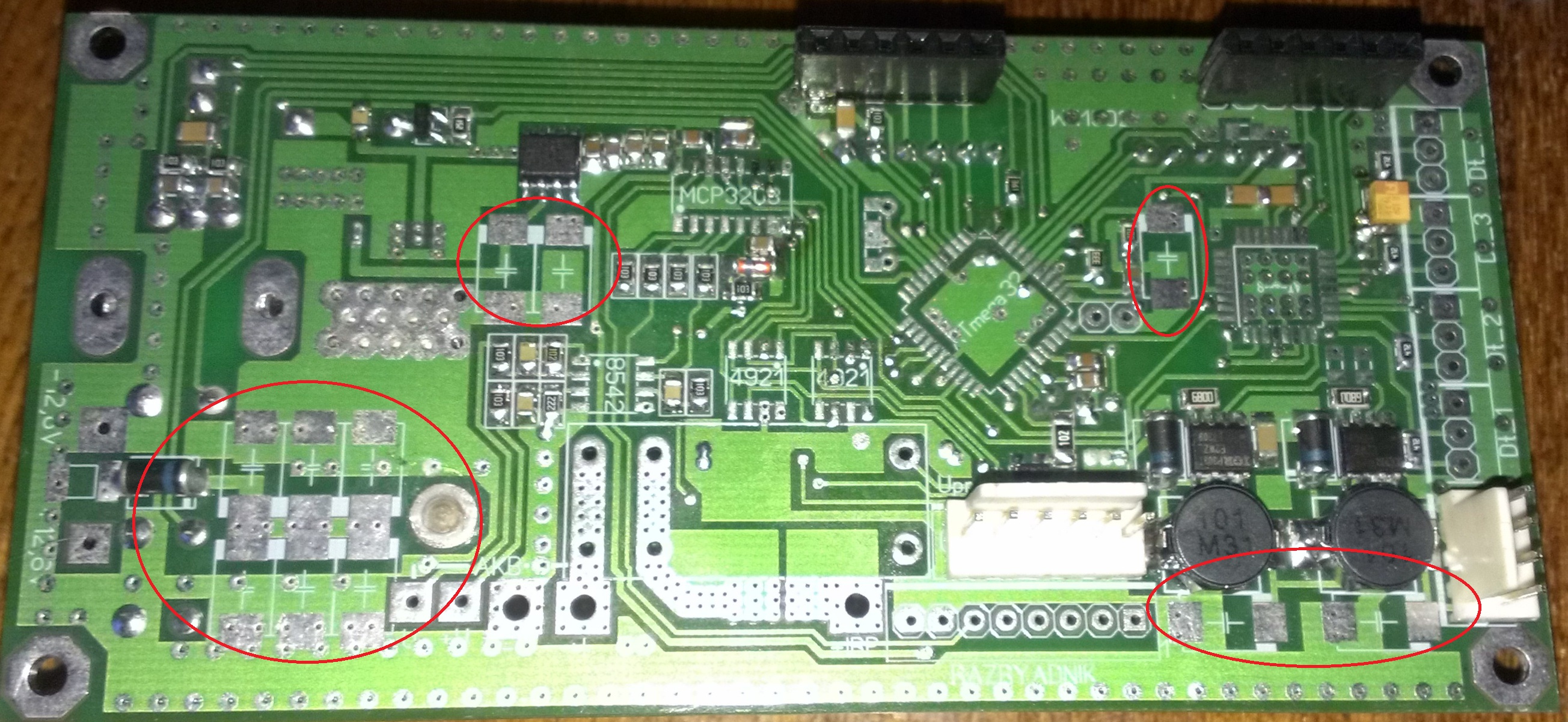

У танталов разве нет запаса по напряжению?
IMAG0583.jpg [ 981.24 КБ | Просмотров: 13914 ]
СообщениеДобавлено: 08 янв 2015, 12:02
Авто: АЗЛК-2144R7
Ну думаю может и есть, но наверное кратковременный. Тут недавно был реальный способ узнать это... включить! :)

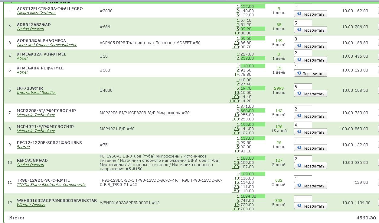

ока275 спасибо. Во многих итернет магазинов есть эти сборки но все они в SOIC а мне надо покрупнее (зрение нето).
ПП будит под DIP корпуса и выводные детали. Сейчас заказ в Элитане на 4,5тыс. лежит в корзине, к концу месяца расчитаваю оплатить.

Вот список, процессоры по маркироки правильно выбрал.
Корзина.JPG [ 138.98 КБ | Просмотров: 13932 ]
СообщениеДобавлено: 08 янв 2015, 17:38
Абалдеть, вот цены то!!! Дисплей OLED больше тысячи рублей. В Чип-НН кстати тоже подорожал (был около 630 руб, стал 1050руб). МК выбраны верно, но в корпусе DIP.

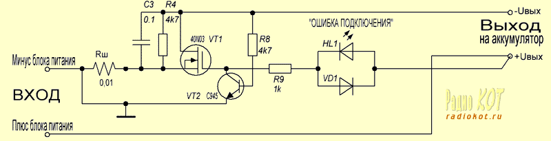

Кстати, вот и по переполюсовке и даже по к.з. нашел на радиокоте, довольно интересное решение, но нужно шунт искать.
"Подробней остановимся на защите от переполюсовки и от короткого замыкания. Схема своего рода "НОУ-ХАУ", по простоте и надежности. Плюс в том, что не нужно использовать мощное реле, или тиристор, на котором падение напряжения около двух вольт. Схема как самостоятельное устройство может быть встроена в любое зарядное устройство и блок питания. Выход из режима защиты автоматический, как только устранится короткое замыкание или преполюсовка. При срабатывании светится светодиод "ошибка подключения".
Описание работы: При нормальном режиме напряжение через светодиод и резистор R9 отпирает VT1 и все напряжение со входа поступает на выход. При коротком замыкании или переполюсовке ток импульсно резко возрастает, падение напряжения на полевике и шунте резко увеличивается, что приводит к открыванию VT2, который в свою очередь шунтирует затвор исток. Добавочное отрицательное напряжение по отношению к истоку (падение на шунте) прикрывает VT1. Далее происходит лавинный процесс закрытия VT1. Светодиод засвечивается через открытый VT2. Схема может находиться в данном состоянии сколь угодно долго, до устранения замыкания.
034.gif [ 10.82 КБ | Просмотров: 13919 ]
Возможно эта схема устранит влияние катушки реле на датчик тока, обуславливающее появление ложной "переполюсовки"...
СообщениеДобавлено: 08 янв 2015, 19:49
Алексей, спасибо за интересную схему. Уверен, что кто нибудь обязательно ей воспользуется и дополнительно прокачает свое ЗУ. Дополнять и "расшатывать" уже вроде как устаканившуюся схему я уже не хочу.
