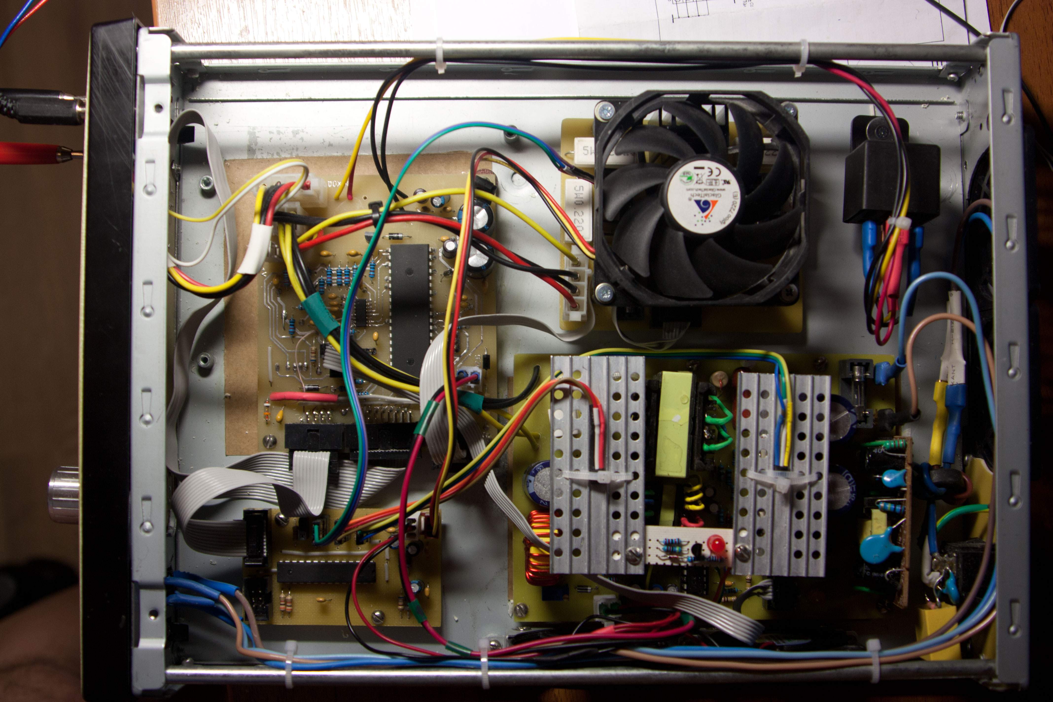

Что то такая лень напала,пол разрядника собрал,приготовил платы для чистовой сборки блока управления и силового блока.Но лень лезть в коробку за микросхемами.
SNC11440.JPG [ 355.69 КБ | Просмотров: 12581 ]
SNC11443.JPG [ 382.69 КБ | Просмотров: 12581 ]

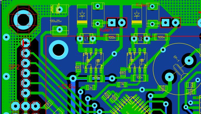

А кто нибудь собирал устройство на плате 23_11_2014_Pavel?
От транзисторов IRF7309 до вентиляторов не совпадает со схемой. :-(

QWERTY80 писал(а):
А кто нибудь...
Не собирал ещё. А что там не так, помню исправлял , должно верно быть? Думою, может вообще убрать эту сборку, поставиить релюшку и пускай сибе врубает.
Да похоже там ошибка,посмотрел у себя,должно как на картинке.
222.jpg [ 92.19 КБ | Просмотров: 12549 ]
