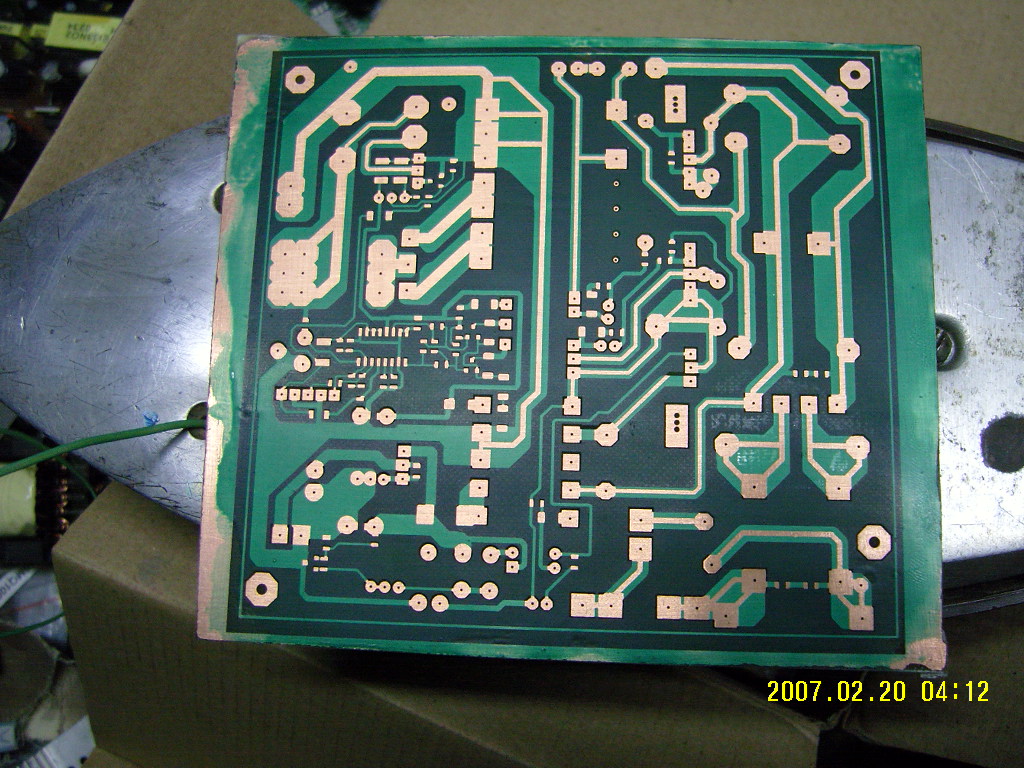

Ну вот,наконец то сделал печатку силового блока.Завтра обрежу по размеру и просверлю,ну и начну собирать на работе.Если конечно же дергать не будут.
SNC11419.JPG [ 372.92 КБ | Просмотров: 16031 ]

Сергей , Здравствуйте , а печаткой не поделитесь ?

Ув.serg1968-09 хотелось бы повторить ваш силовой блок если не жалко поделитесь информацией по сборке и печатной платой уж больно шикарно выглядит.Заранее спапсибо.
