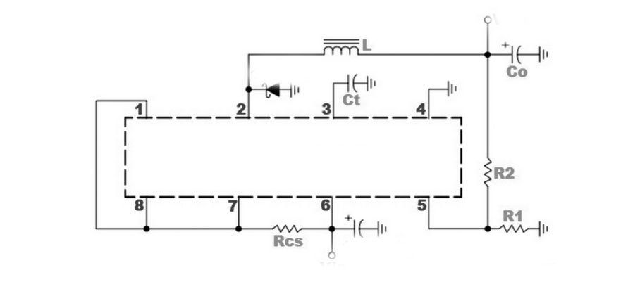

Можно собрать по такой схеме МС33063, да?
схема.jpg [ 33.33 КБ | Просмотров: 16321 ]
СообщениеДобавлено: 14 окт 2015, 23:54
Да закажите или соберите себе вот это http://ru.aliexpress.com/item/Free-Ship ... ber=731260 Цена 0.66$, сущие копейки. Можно и собрать - схема там напрямую из даташита. До трех ампер. А вообще как уже сказали, что дежурка слабовата. Да и питать от нее и TL494, и плату управления, не совсем гуд. Потому как при включении вентилятора выходное напряжение силового БП будет становиться чуть выше или ниже. Нафига такие качели? В общем, можно запитать TL494 и от стабилизированных 12.6в, но лучше через разделительный диод.

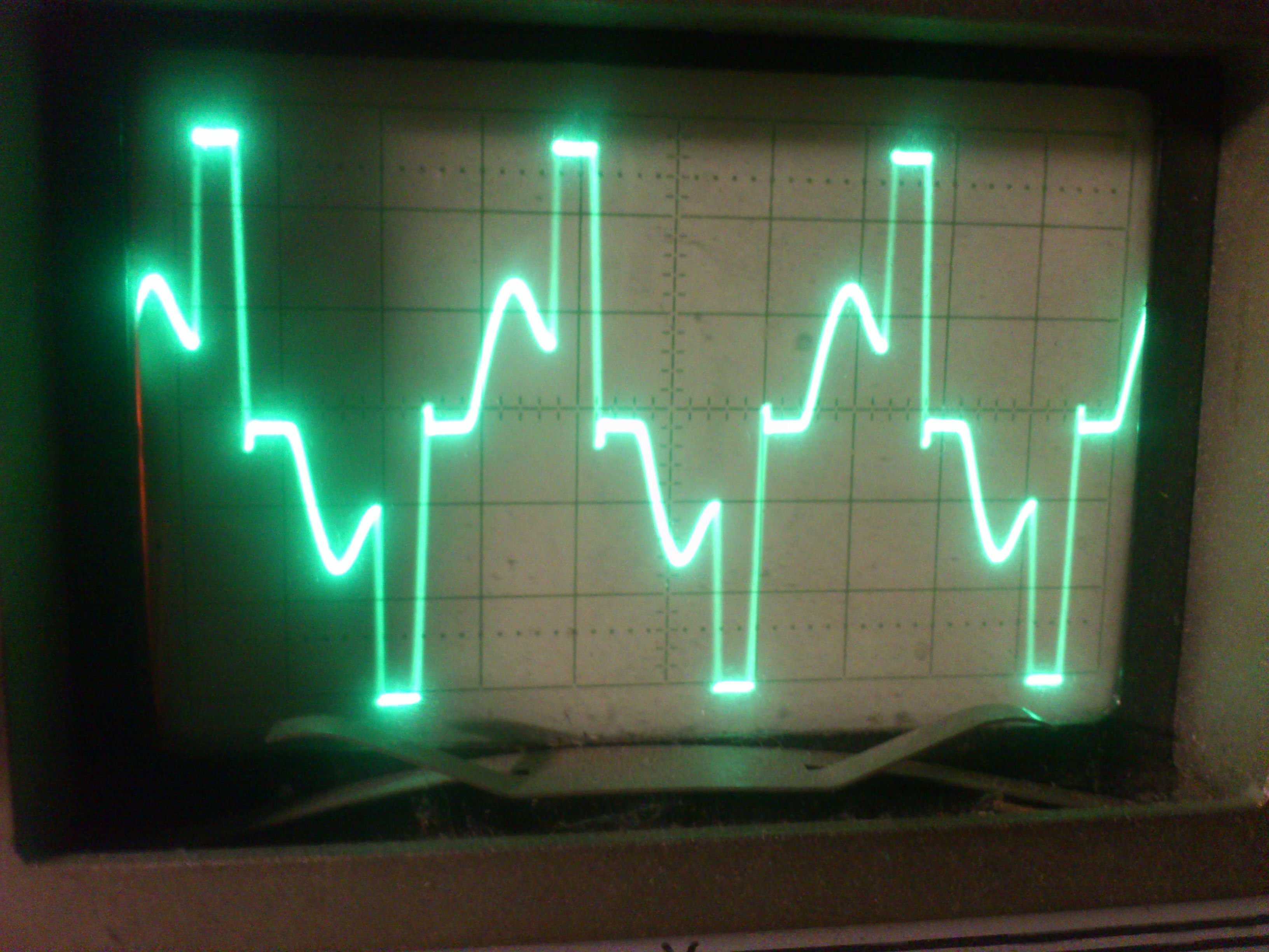

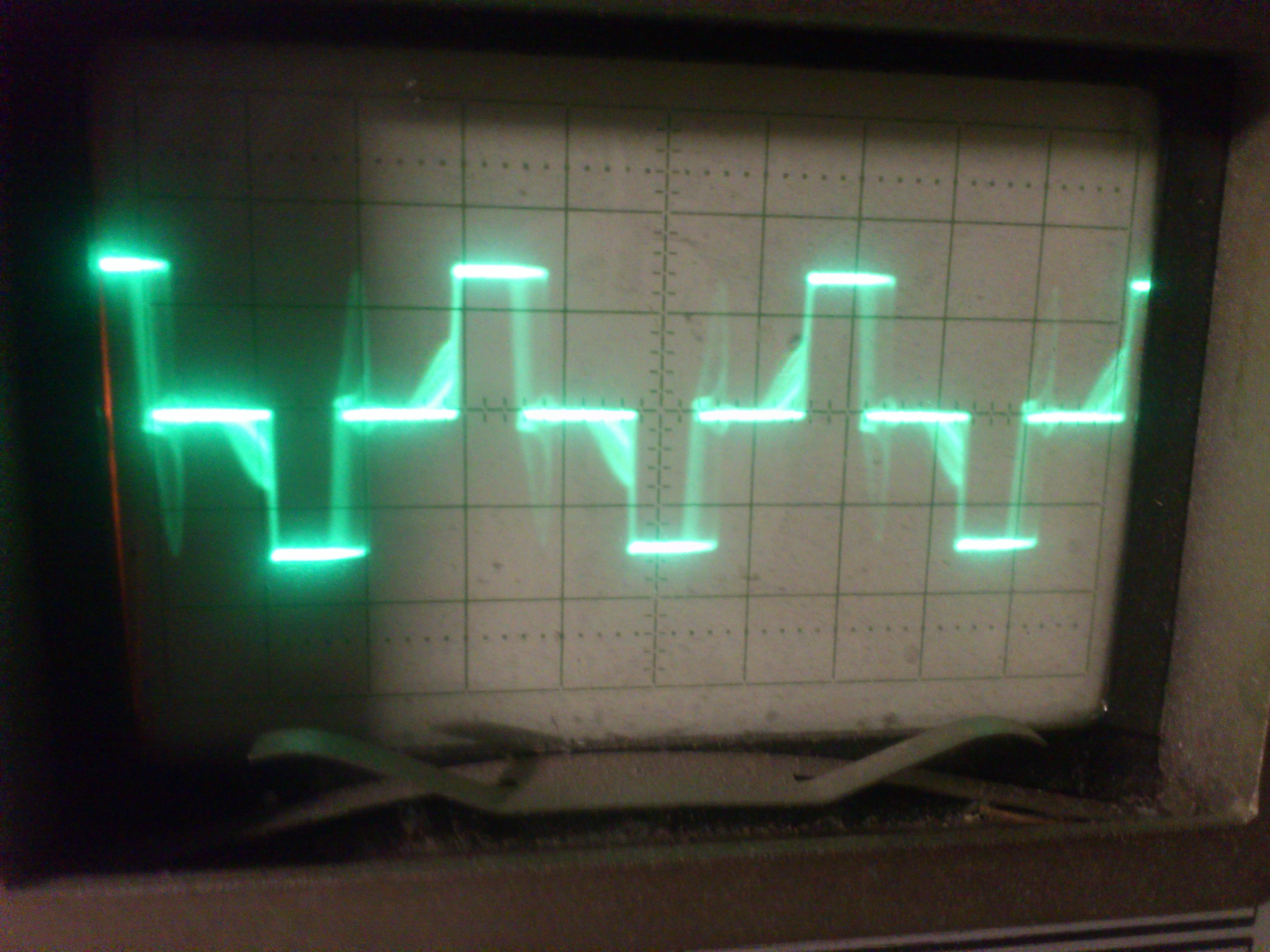

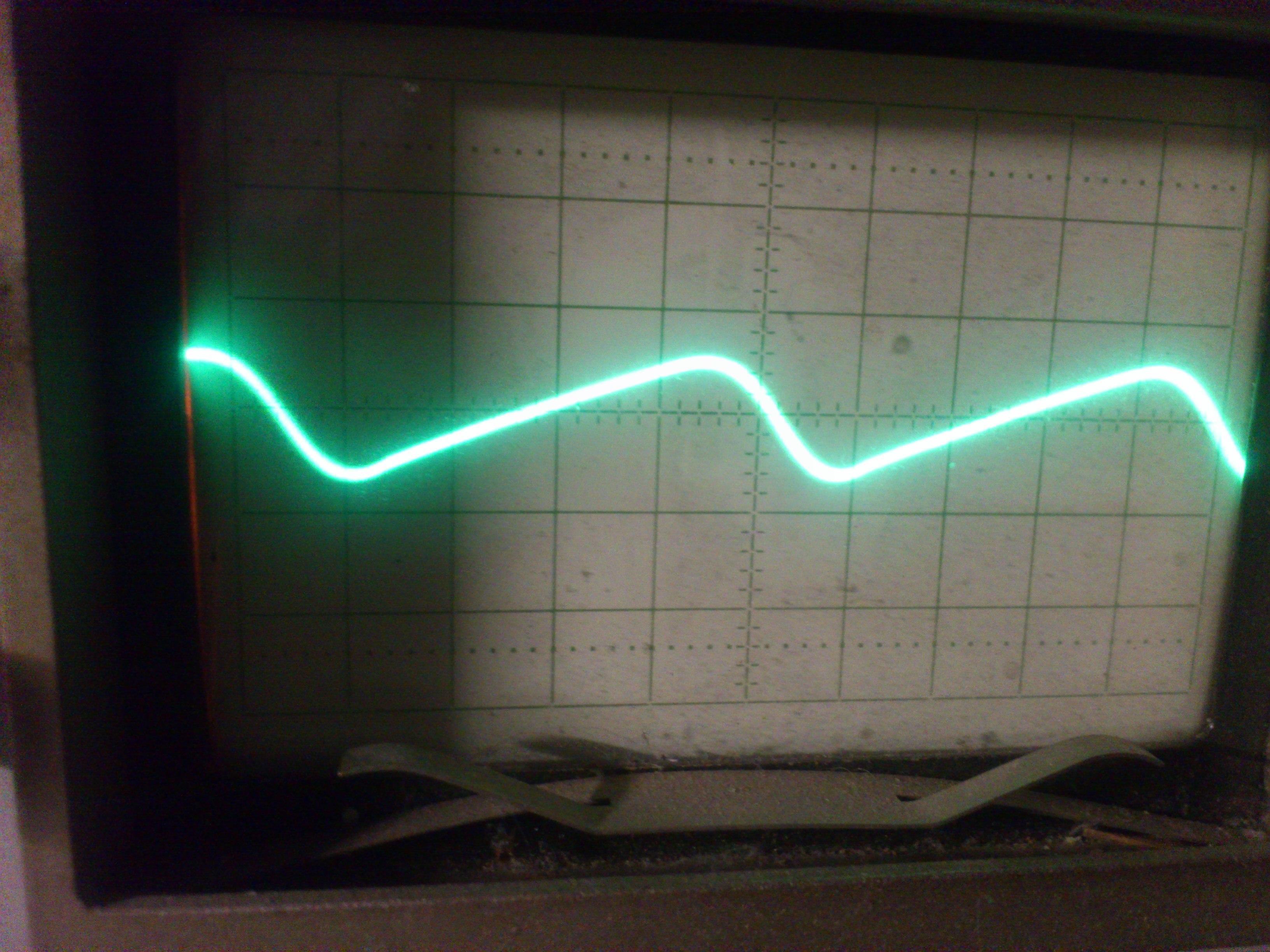

Добрый день уважаемые гуру, собрал ИИП по печатке serg1968-09, но вот смущают осциллограммы, по порядку:
1- с первички силового трансформатора, нагрузка на выходе комп. кулер;
2- с первички силового, на выходе нагрузка нихром 6.5Ом гдето 2 ампера;
3- на выходе, нагрузка нихром 6.5ОМ на ослику 1v 0.2ms закрытый вход
и ищо момент при нагрузке нихромом, подпевает дросель и греется гдето градусов 40 после 2-х минут роботы, возможно в нем проблема, перемотаю на побольше колечко и побольше витков
Комментарий к файлу: с первички силового трансформатора нагрузка на выходе комп. кулер

Комментарий к файлу: с первички силового на выходе нагрузка нихром 6.5Ом гдето 2 ампера
DSC_0075.JPG [ 1020.81 КБ | Просмотров: 16131 ]
Комментарий к файлу: на выходе нагрузка нихром 6.5ОМ на ослику 1v 0.2ms
DSC_0076.JPG [ 765.81 КБ | Просмотров: 16131 ]

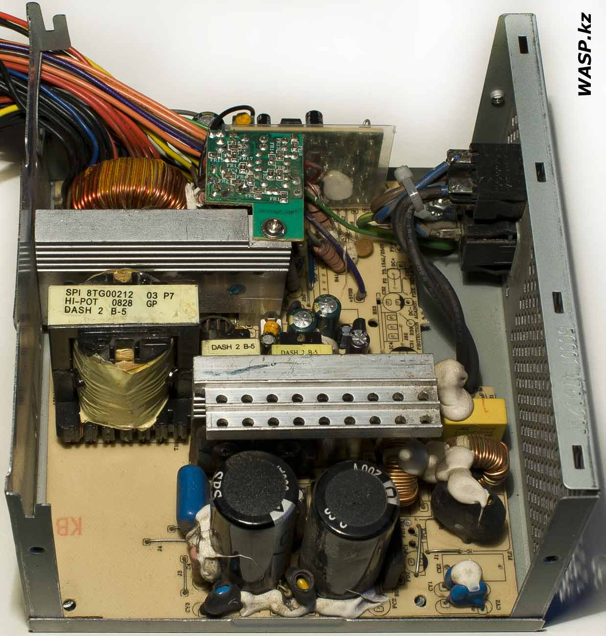

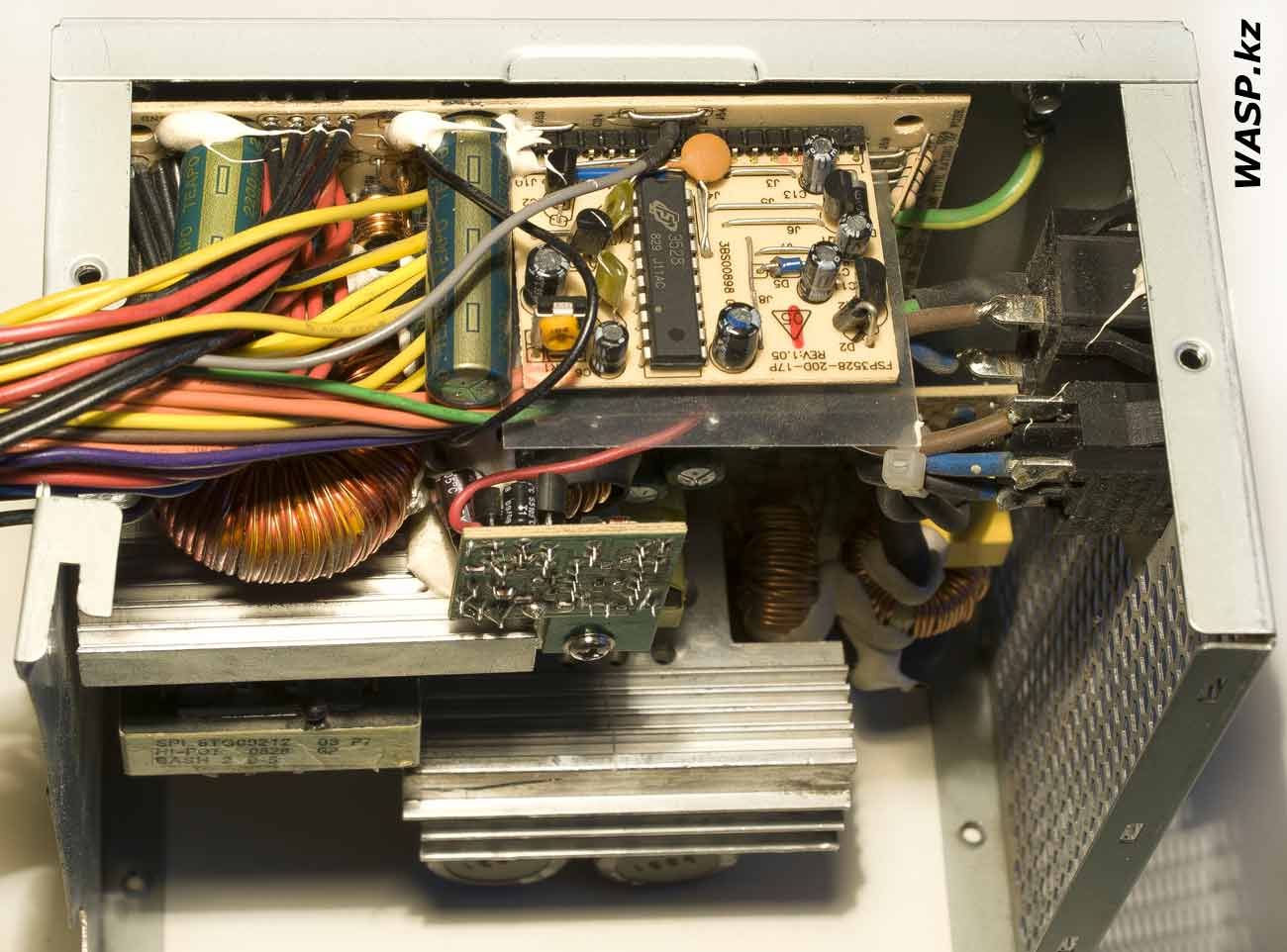

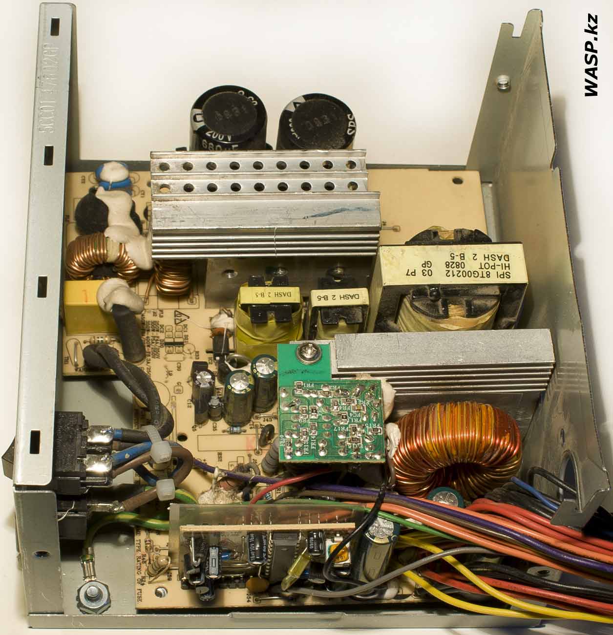

Доброго времени суток. Читал я , читал и совсем запутался. Везде описывают БП с TL494, а у меня БП FSP ATX-400PNR. С него что нибудь сделать можно? А если можно, то как в анекдоте, "ты мне не умничай , а пальцем покажи". Заранее благодарен.
2_fsp400pnr.jpg [ 114.12 КБ | Просмотров: 16006 ]
3_fsp400pnr.jpg [ 93.03 КБ | Просмотров: 16006 ]
1_fsp400pnr.jpg [ 115.28 КБ | Просмотров: 16006 ]
СообщениеДобавлено: 09 ноя 2015, 23:17
SOLO111, наверное можно. Все таки БП похожи как две капли, но придется переделывать. Вот схема типового БП на TL494, которая еще не приведена к требованиям зарядного устройства (см.схему доработки силового БП в основных схемах к ЗУ) download/file.php?id=1291&mode=view Найдите на этой схеме трансформатор "Тр1", возьмите свой БП и сверяйте - существенных отличий быть не должно. То есть транзисторы должны быть биполярные, 2 штуки, шунтованные диодами VD9-10, цепь снаббера R28-C11, базовые цепи транзисторов VT3-VT4 (R26-R27 стоять не должны - это для "АТ" блока питания).
Если на схеме вашего бп всё так, как на этой схеме, тогда спускаемся ниже Тр1 и смотрим до того места, где начнутся различия. Скорее всего в вашем БП будут таки наличествовать транзисторы VT1-VT2, но они могут быть не на основной плате, а на плате ШИМ-контроллера. Сверяемся со схемой. Если есть совпадение (или можно доработать), то выкусываем старую микросхему, впаиваем TL494, собираем всю ее обвязку и вжилявляем в БП.
PS. Эта схема (как я уже сказал выше) не совсем то, что нужно, но обвязка TL494 везде практически одинаковая. Сейчас это даже не важно, найду я точную схему, к которой надо стремиться или нарисую - не суть. Главное сейчас понять - готовы к такого рода доработкам или поищите таки БП на основе TL494? А еще можно сделать печатную плату и, используя детали из вашего БП, собрать самодельный, но уже на основе TL494. Перечитайте всю ветку, есть тут печатки, и наверное даже не одна.

Спасибо Алексей. На фото именно все так, как у меня. У вас схемы на этот БП не заволялась ( для сравнения)?
СообщениеДобавлено: 10 ноя 2015, 00:47
Неа, у меня вообще нет схем БП. Всё, что есть - находится здесь. Берете указанную схему и по ней отслеживаете по печатке на своем БП. Всё должно совпадать. Суть всей возни в том, что бы заменить один мозг БП на другой мозг БП. Управление мощностью производится через Тр1, потому, по сути, можно из схемы вашего БП тупо выкусить и заменить схемой, которую я опубликовал в предыдущем посте. А потом уже доработать схему согласно схеме доработки силового БП, которая лежит в общем архиве со схемой ЗУ (ветка про ЗУ, первая страница). Или я потом поищу - где то тут была схема БП на TL494, но с уже теми доработками, которые необходимы.
