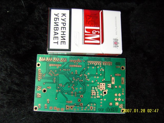

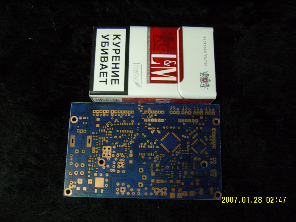

А вот моя печатка уже приобрела реальные размеры,то есть,уже обрезана по размерам.Для сравнения положил рядом пачку сигарет.Плата готова к сборке,сегодня нанес маску,вроде все приготовления к сборке закончил.
Сергей, ну просто слюной исхожу. В ветке про фоторезист спрошу подробней что за маска, как наносится, как проявляется и не плавится ли она потом при пайке.
