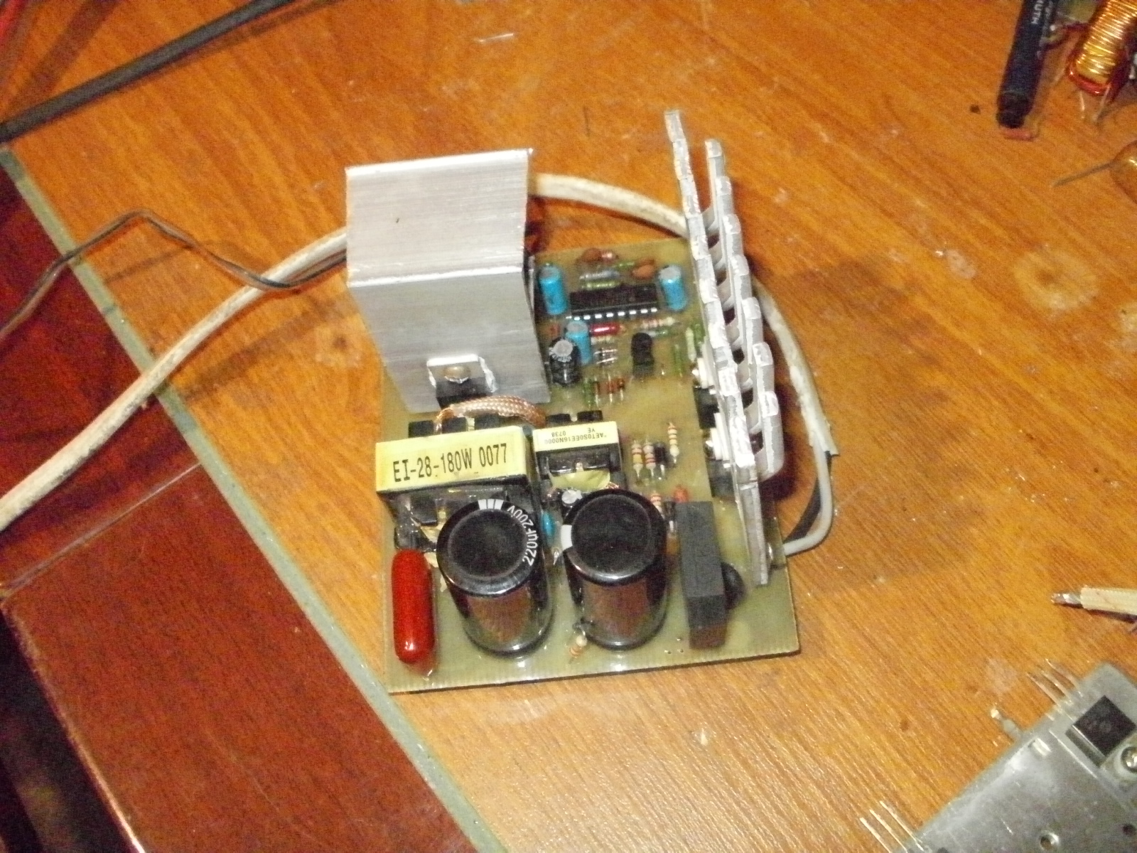

Cергей 78 Вы вначале попробуйте сами,своими руками и тогда увидите своими глазами,может такое быть или нет..
Вот именно, что пробовал я. Вот например, этот малыш, обмотки на 12 вольт в котором намотаны проводом с диаметром 0.5 мм. Его хоть убей, но больших токов с него не снимешь. До перемотки снимал 3 А при выходном 15-18 вольт. При большем токе трансформатор превращался в утюг. После перемотки, при том же напряжении, 10-12 ампер. Согласен с вами, что в разных блоках разной мощности, стоят одинаковые по размеру сердечники. Правда неизвестна их магнитная проницаемость. У меня тоже огромная куча комповских БП. Только дома штук 30 валяется. В самых старых, на 250 ват, стоят большие сердечники, как в тепершних 450 ватных. Только вот все старые у меня до сих пор рабочие, как взял у ребят в сервисе с десяток, так и рука не поднимается их корежить. А вот новых полно негодных. По поводу намотки косичкой, так мне нравится результат. Это сродни проводу литцендрату, который во времена СССР применялся в импульсных устройствах. Данный способ намотки применяется не мной одним, куча людей делает свои блоки именно с намоткой косичкой. Поверхность провода у такого жгута будет намного больше и мы получим существенное уменьшение потерь из-за скин-эффекта и более высокую добротность. Пробовал мотать полосой, мне это показалось сложным занятием. Она не покрыта лаком и ее надо изолировать бумагой. Постоянно надо держать натяжение, в общем геморой. Да, не думайте что я все трансформаторы перематываю, то же много использовал без переделок. В том же зарядном на Меге 16, в других импульсных зарядках, но только до токов в 10 А. Однажды попробовал разобрать и перемотать, оказалось ничего сложного. Теперь как то привык, занимает это около часа работы.
И я знаю пока только один метод, как получить из сердечника, который работал в например 400 ватном блоке, мощность в 600 ват. Это увеличение частоты. Но опять же нужно пересчитывать обмотки и перематывать трансформатор. Часто приходится видеть, при разборке трансформатора, как от перегрева происходит межвитковое замыкание, когда перегружают блок питания, пытаясь выдавить с него сверх положенного. Ладно, спорить на эту тему можно долго и нудно, этот форум не для этого предназначен :beer: . Делайте как кому нравиться.
oka275 молодец, респект Вам. Вижу блок выходит на финишную прямую, можно начинать вытравливать плату. Или еще в планах есть переделки?

СообщениеДобавлено: 30 окт 2014, 04:08
Cергей 78 Да согласен с вами во многом.С такого малыша,как у вас на фото,без перемотки,при 14 вольтах снимал 6 ампер.Правда, блок был собран на ШИМ-е IR2153 и на транзисторах IRF740.Делал блок питания для шуруповерта,вот уже второй год шуруповерт трудится на этом блоке питания.Так как у меня дом в постоянной стадии строительства,шуруповерт трудится много времени.И ведь хорошо,когда можно просто делиться своими какими либо наработками без грызни и оскорблений и,"авторитетных" рекомендаций.Согласен с вами,на эту тему можно спорить без конца,ибо,совершенству нет придела.Удачи вам в ваших трудах.С уважением.Сергей.
