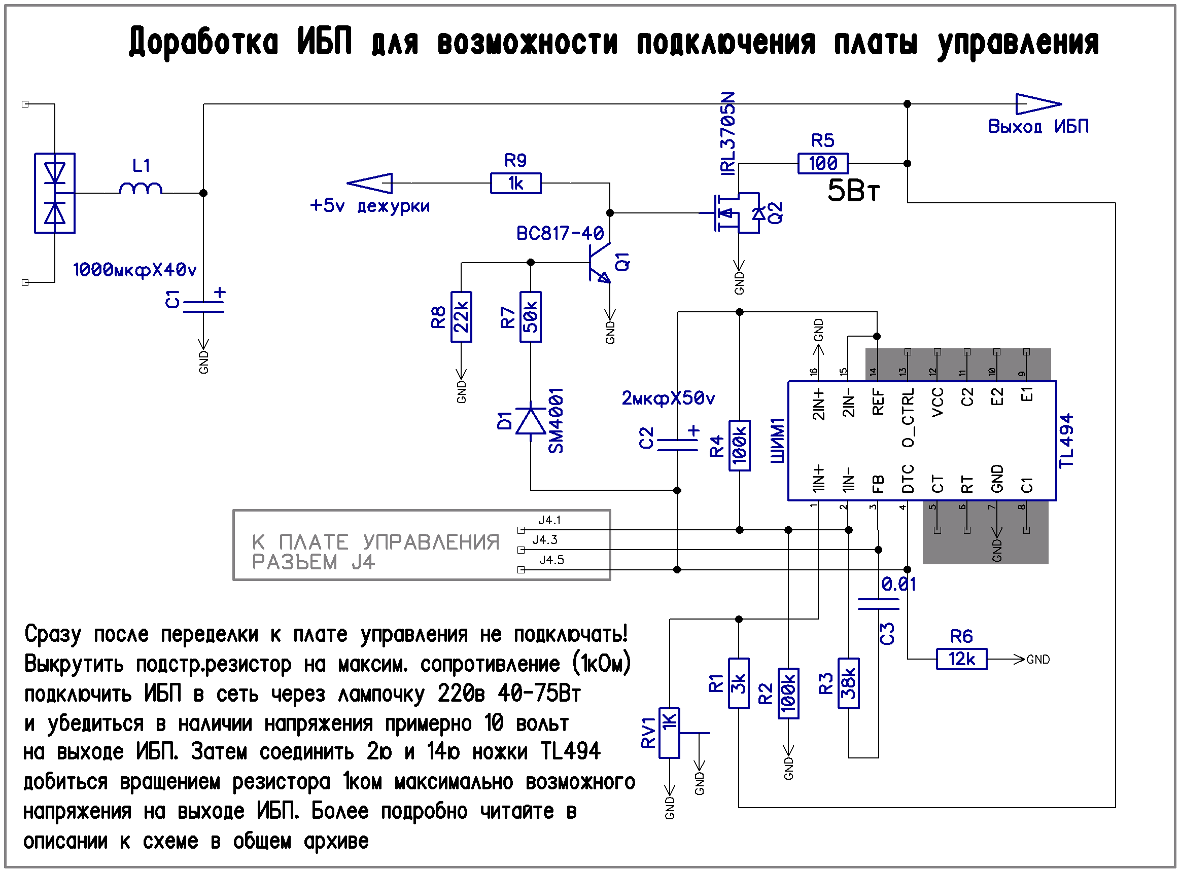

Я переделал все по этой схеме, включил блок питания через лампу 100Вт., а она только мигнула в пол накала идет тихий писк на выходе по нулям. Может подскажите куда посмотреть, проверить? Когда крутишь R4 изменяется тональность писка. А сколько надо чтоба была на выходе?

Что можно сказать,если до переделки БП был в исправном состоянии,то видать лишнее выпаял детальки,бери мультик,смотри в дежурке напряжения,проверь питание ТЛКи,если есть осциллограф,импульсы на ножках 8 и 11.А вообще я не люблю переделыки,зделал платку БП,с последними доработками под схему Алексея,завелось всё с первого раза,только к нему добавил импульсник на 12вольт,дежурка очень слабенькая.Печатку брал эту,только чуть переделывал под свои детали.

16 ножка бала не на массе, а сколько на выхаде должно точно, вроде как R4 регулирует вольт.

СообщениеДобавлено: 27 авг 2014, 00:13
примерно должно быть около 10 вольт.

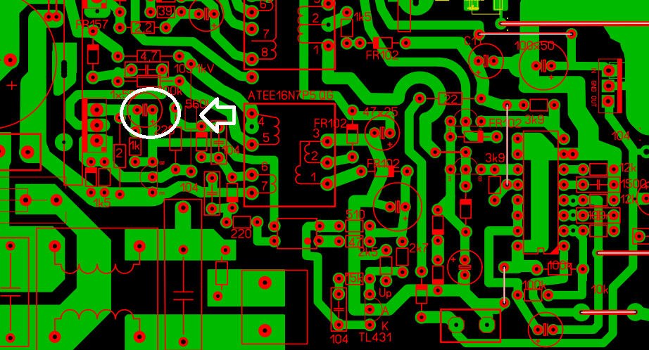

на печатке ошибка!!!кондёр надо перевернуть
Безымянный.png [ 150.99 КБ | Просмотров: 15954 ]

2 изображение не открывается. Спасибо!

При включении начинает тихо трещать лампочка мигает в пол накала показывает 11.70В, потом сикунд через 10 лампочка тухнет показывает 10.22В. и писк тихий стоит. Не подскажете что может быть .

boy7 Без лампочки не включай,будет музыка БАХа,лампочка вообще не должна гореть,при включении должна один раз моргнуть и всё,это момент зарядки кондёров,по поводу писка,смотри обвязку ТЛКи,на первой странице есть переделка,пересмотри повнимательней платку,может что не так напаял.Переделка в прицепе.
russ33Ошибку видел,на печатке не переделал.
Переделка ИБП oka275.gif [ 83.26 КБ | Просмотров: 15939 ]

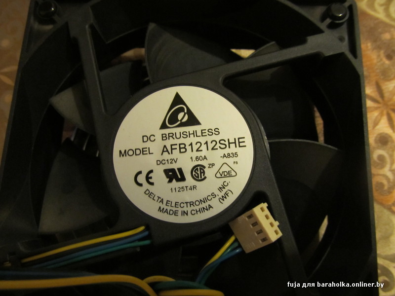

oka275 О гляньте,был разговор про ветродуи,кулер от сервера 12 Вольт 1.6Ампера.
