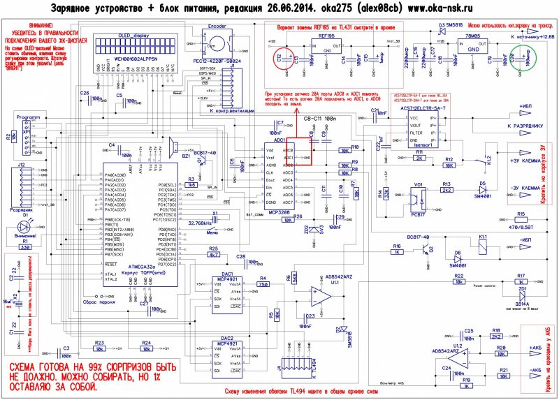

Продолжаю сыпать ламерскими вопросами. Может я и туплю, но повторно спросить не помешает. Собираю ПУ по первой версии платы ув. vpvideo.
На последней версии схемы ПУ отсутствует DAC 3 предназначенный я так понимаю, судя по readme для управления OLED дисплеем. Схема для LCD?
На схеме выше в кружочках отмечены электролиты. С12 номинал, а так же расположение на печатных платах vpvideo первой и второй инкарнации этого элемента неизвестно.
С20 на схеме указан как 100 мкф, опять нет напряжения и у vpvideo стоит на плате аж 3300х10в, поясните.

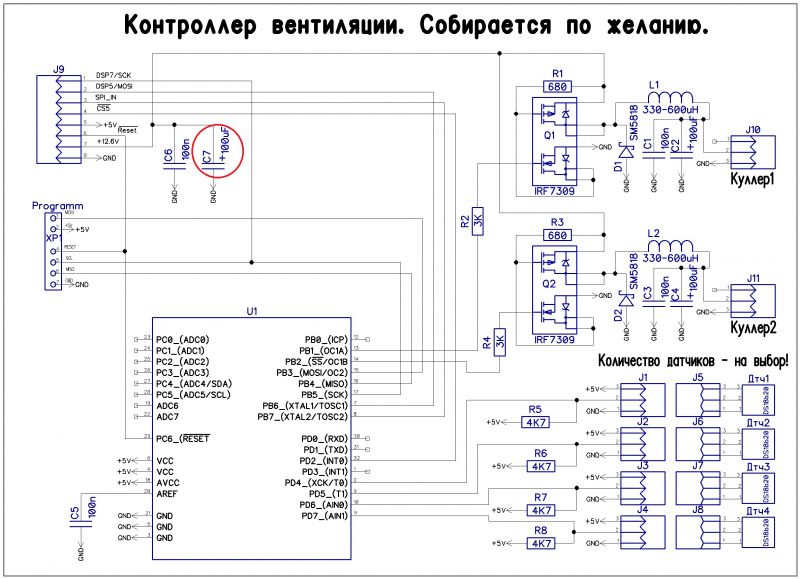

Схема контроллера вентиляции собирается на плате ПУ. С7 на схеме есть, снова без напряжения, а в реальности на платах vpvideo его нет. Допаивать навесным?
Судя по тому, что на схеме продолжают оставаться надписи "Дисплей OLED" и его модель, то схема указана именно для OLED. Или же я просто забыл убрать эти надписи :D Увы, такое случается - я пока не могу за всем поспеть. Редактировать и дописывать описания я наверное начну после доводки прошивки до ума, перед возможным публикованием на РадиоКоте.
Что касается DAC3, то согласно файлу "История изменений.тхт" он был упразднен 19 марта этого года. Регулировка была перенесена на выход OC1A атмеги32 с последующим сглаживанием управляющего ШИМ. Описание в файле read_me поправил, спасибо за сигнал! Архив обновлен.
Потому, что он по сути там нафик не нужен. И vpvideo, обладающий опытом радиолюбительства, взял и выкинул его сам. Чего и Вам советую. В прочем, могу удалить его из схемы вообще, что бы не смущать.
По выходу "кренки" ставить кондер на 3300 мкф это моветон. Это либо ошибка, либо явный перебор. До 470мкф можно смело ставить, но больше - опасно (при включении может вышибить стабилизатор).
Что касается напряжений, то всегда руководствуйтесь следующей прописной истиной для простых аналоговых эл.цепей: максимальное напряжение эл.конденсатора выбирается с запасом и не может быть ниже напряжения в той точке, где он работает. То есть у нас имеется стабилизатор на 5 Вольт и конденсатор ставится на его выходе. Следовательно, нам нужно использовать электролитический конденсатор с напряжением не ниже этих пяти вольт. Но таких я не встречал, а вот на 6.3 Вольта конденсаторы есть в природе. Но лучше поставить на 10 Вольт.
Напряжение в той цепи 12.6В. Следовательно конденсатор на 10В не подходит, используйте конденсатор на 16В.
Что касается вопроса отсутствия его на плате.. Этот конденсатор не несет особой роли. Если его не установить, то скорее всего аппарат этого не заметит, ведь через него не идет никакой полезный сигнал и тд. Просто с ним меньше шансов того, что что-то начнет глючить или сбоить. Коллега vpvideo понимает эти прописные истины И ВОЗМОЖНЫЕ РИСКИ, и потому принял решение об исключении этого конденсатора. Можете его не впаивать, но если будут проблемы, то впаяете навесным.
