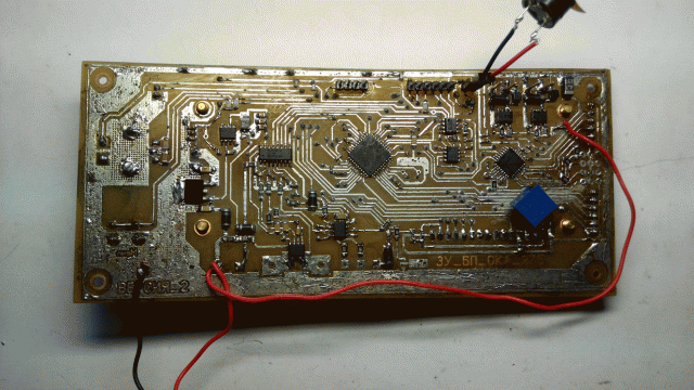

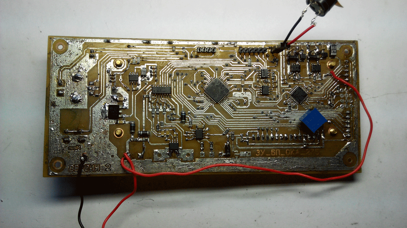

Может , что напаял не так ?

Андрей, поймите, ну откуда нам знать? :oops: Мы рады помочь, но если есть конкретная проблема и список того, что уже было выполнено для ее устранения. В Вашем же случае мы видим примерно следующее: "Ничего не работает, куда посмотреть?" Наши советы в этом случае будут напоминать тыканье пальцем в небо, вместо холодного сопоставления имеющихся фактов, которых Вы не предоставляете. Например, важно то, что Вы уже успели предпринять, какие напряжения замерить, где у Вас есть сомнения и тд.
Как сверить правильность сборки? Только одним способом: берете схему (оригинал, мою, лучше распечатать), Вашу печатную плату, карандаш - и ножку за ножкой смотрите, проверяете. По энкодеру, мне кажется, я расписал уже проще некуда. Если нет осциллографа - ладно, но проверьте хотя бы есть ли на ножках 37 и 42 Атмеги32 напряжение 5 вольт? Если есть, то ОБЕСТОЧЬТЕ ПЛАТУ, переключите мультиметр в режим пищалки, минусовой щуп повесьте на минус питания, а плюсовой поставьте на 37ю ножку и покрутите энкодер - должны раздаваться краткие пикания. Тоже самое проведите с 42й ножкой. Если ничего такого нет, то или энкодер неисправен, или на его контакт не приходит минусовой провод, или мультиметр не успевает поймать короткие импульсы. Для исключения последнего проведите такой же эксперимент с исправной (первой) платой. Если там пикает, а в новой плате нет, то смотрите энкодер. Может у него распайка другая..

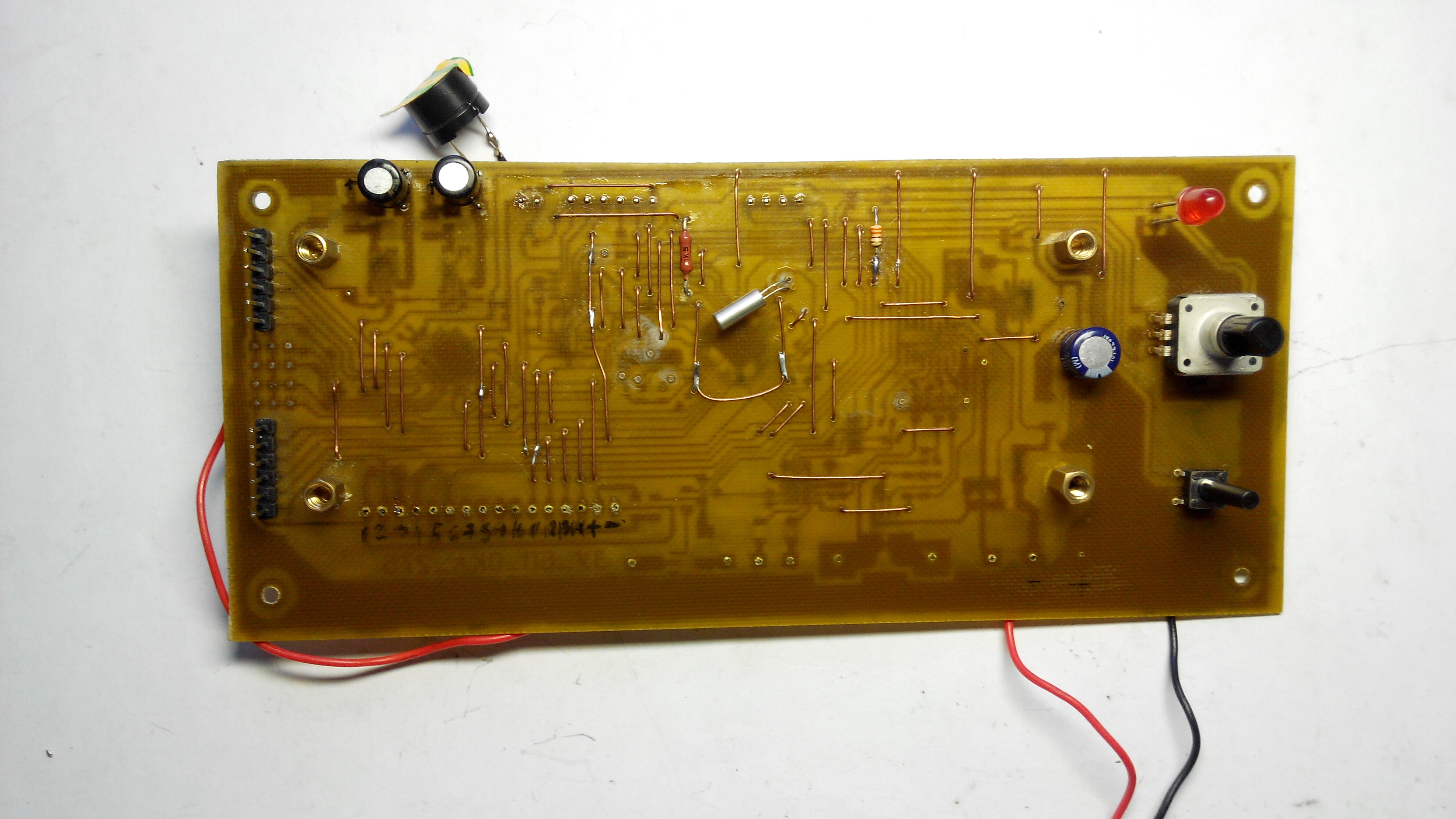

PS. Посмотрел фотографии. Глядя на электролитические конденсаторы у меня возникает серьезное сомнение в том, что запаса их ёмкости хватит на отработку функции автовосстановления после отключения электроэнергии. Особенно если попадется прожорливый дисплей, то шансов того, что эта функция будет работать, нет вообще. По самой сборке вопросов не возникает, правда я бы еще раз пристально прошелся по монтажу в поисках "соплей". Возможно даже с микроскопом. Так и хочется залить плату флюсом и прогреть целиком градусов до 350, что бы припой красиво растёкся :)

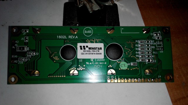

Валяется у меня такой дисплейчик (визуально один в один, марки не помню) так вот там распиновка ног начинается 16 15 1 2 3 4 5 6 7 8 9 10 11 12 13 14. А у Вас на фото начинается с 1 2 3 ... 15 16. Посмотрите даташит. Есть у меня такое подозрение что дисплей подключен не на те пины.

Ну и что? На даташите такая же кривая распиновка ножек, то есть 14, 13, 12, 11, 10, 9, 8, 7, 6, 5, 4, 3, 2, 1, 15, 16 вместо 1, 2, 3, 4, 5, 6, 7, 8, 9, 10, 11, 12, 13, 14, 15, 16 как на плате разведено. Можно заменить дисплеи тысячу раз, но ничего не изменится, ибо плата сделана под другой дисплей с другой распиновкой.

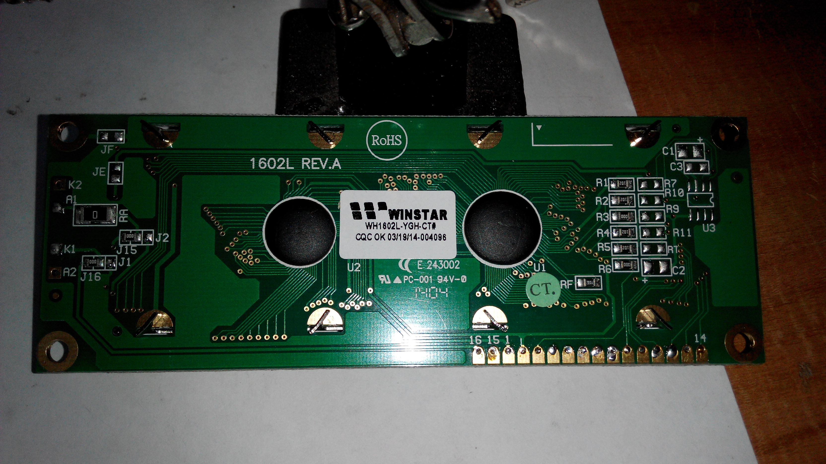

Вот фото дисплея ,
IMG_20140528_212107.jpg [ 1000.52 КБ | Просмотров: 18070 ]
СообщениеДобавлено: 29 май 2014, 00:29
Андрей, ну посмотрите на фото. Даже на нем видно, что распиновка другая, не классическая, не как на плате. Или Вы не можете понять чего конкретно мы от Вас хотим?

1-1 , 2-2 ,3-3 , Так и подключен .

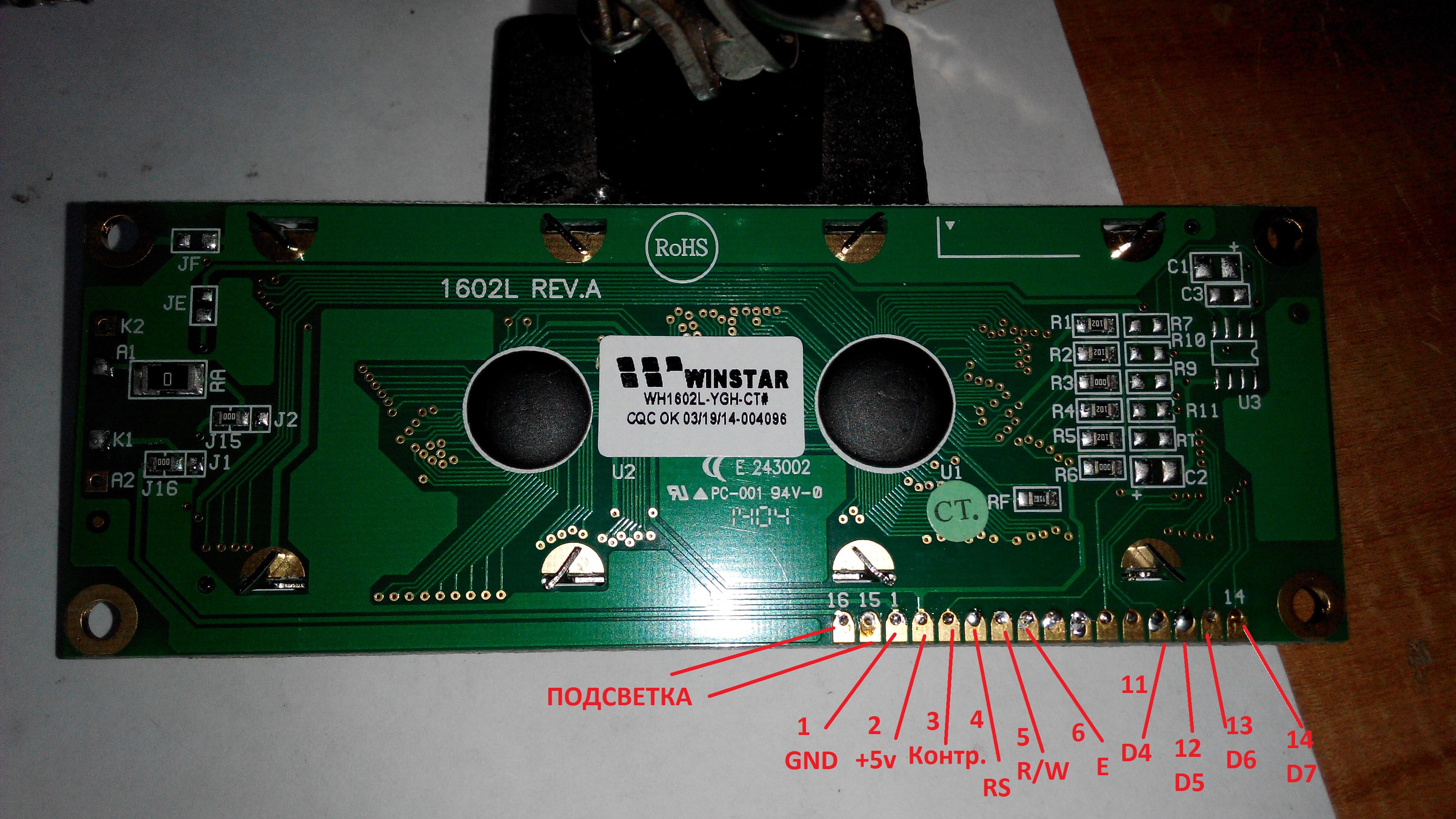

Andrey68, скажите, именно так подключены сигналы к Вашему дисплею??

Да именно так . дисплей такой же как в первый раз собирал, но там на плате разводка такая как и дисплея .
СообщениеДобавлено: 29 май 2014, 17:31
Ура, выяснили что дисплей подключен верно. Другой (заведомо рабочий) дисплей, с той же распиновкой, тоже пробовали подключать?
