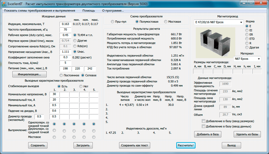

Чтобы не считать трансы вручную (а расчетов там немеряно), давно придуманы калькуляторы. Но и безоговорочно доверять им не стоит: калькулятор выдает более-менее близкие значения, по которым можно макетировать (подгонять витки, частоты и прочее). Вот грубый расчет для выхода 30В 20А.
ExcellentIT.png [ 71.38 КБ | Просмотров: 17575 ]

Да, неслабо. Но в принципе реально: там всего 2х4 витка получается, а расчетный коэффициент заполнения немного меньше максимального. Как-то мотал товарищу дроссель для синхронного Step-down 4В 16А: 10 жил по 0.5, 6...8 витков (точнее уже не вспомню), сердечник RM14, материал N87 (Epcos). Позже этот дроссель был перемотан другим проводом на кольцо с распределенным зазором (из ДГС, так удалось уменьшить потери и размеры). Сейчас этот преобразователь питает свечу накаливания в дизельной автономке: http://www.chipmaker.ru/topic/80409/

ileksus, в первичке детские токи (2.1А в среднем, 5.66А в импульсе). Для 20А во вторичной обмотке получается 14 жил диаметром по 0.5 мм - это гораздо больше 2.5 квадратов.
