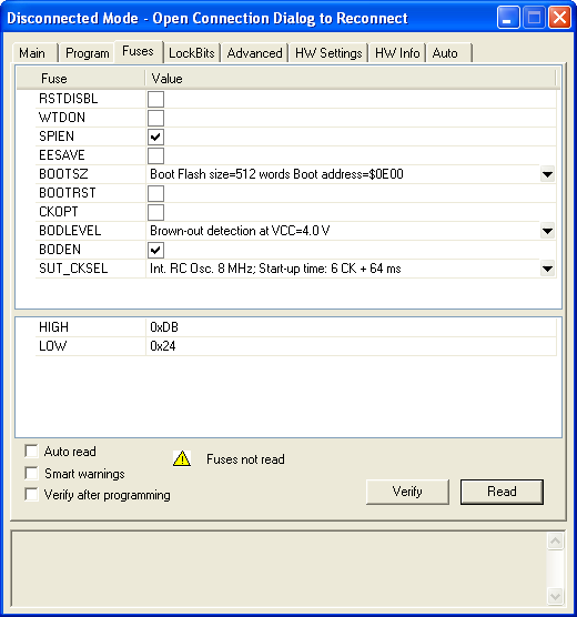

Aquinas, спасибо за подсказку, только может надо еще вот так:
Или я ошибаюсь?
А можно еще скрин фузов для вентиляции (АВР студия 4)?
Заранее спасибо!

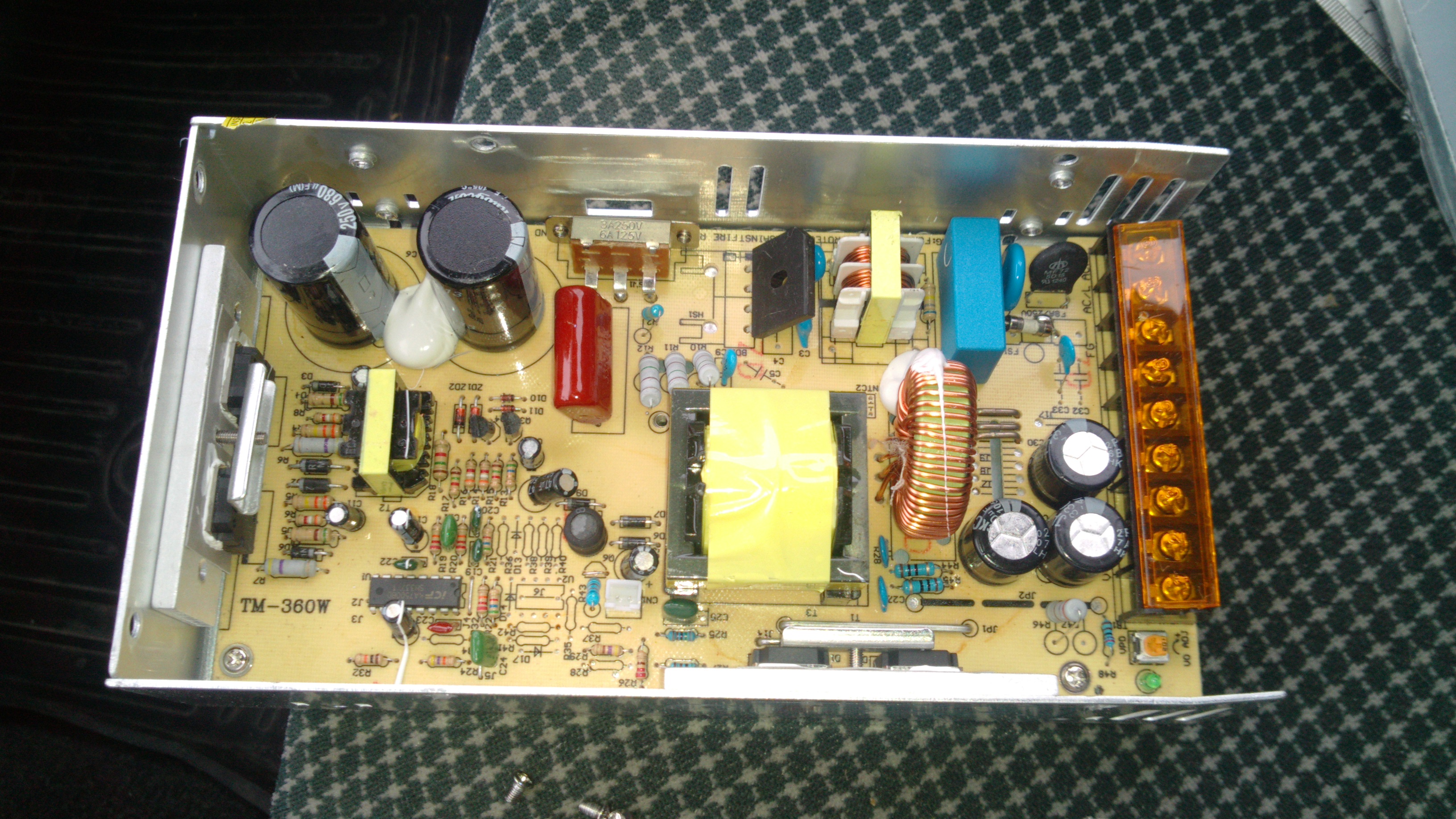

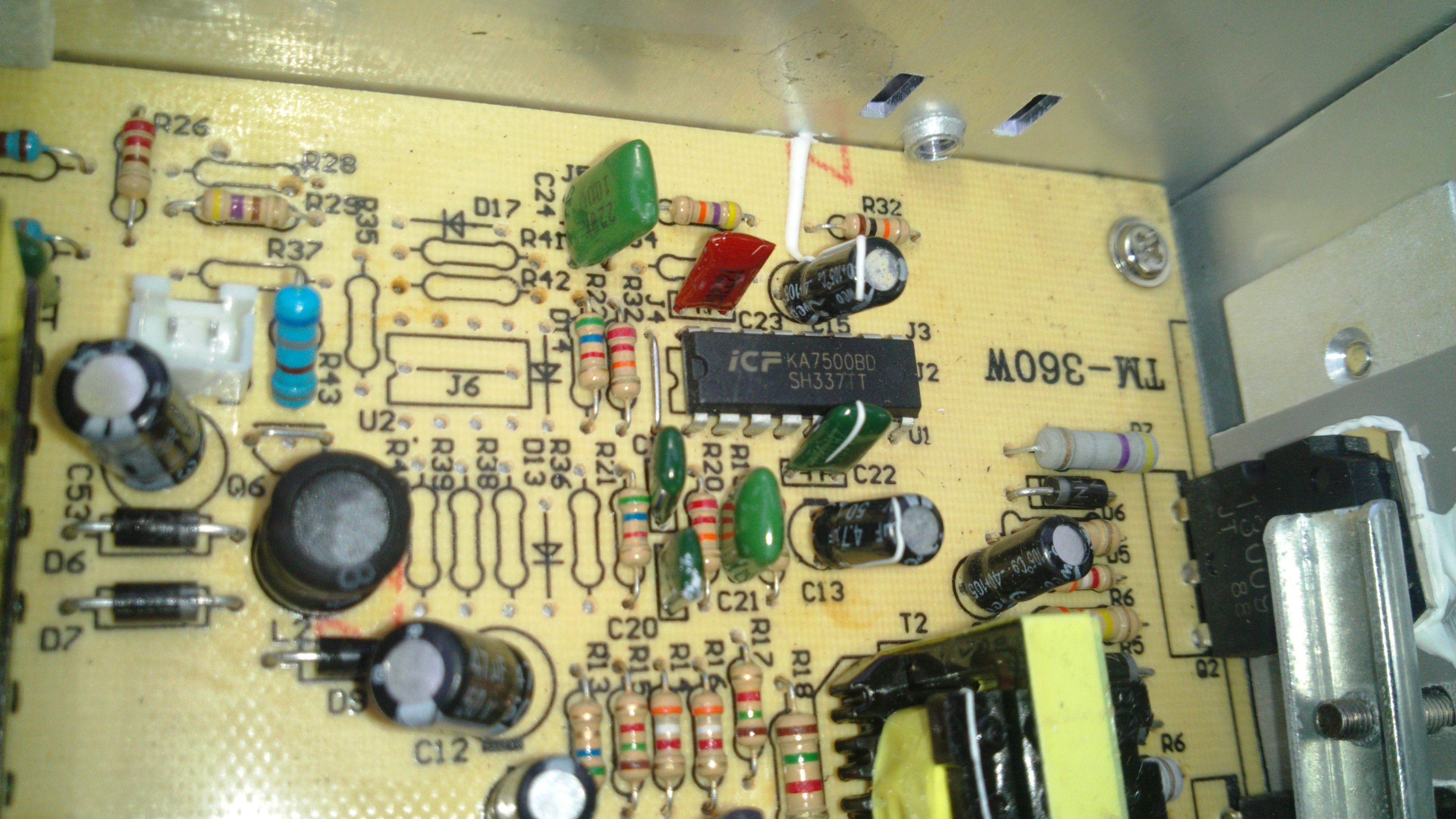

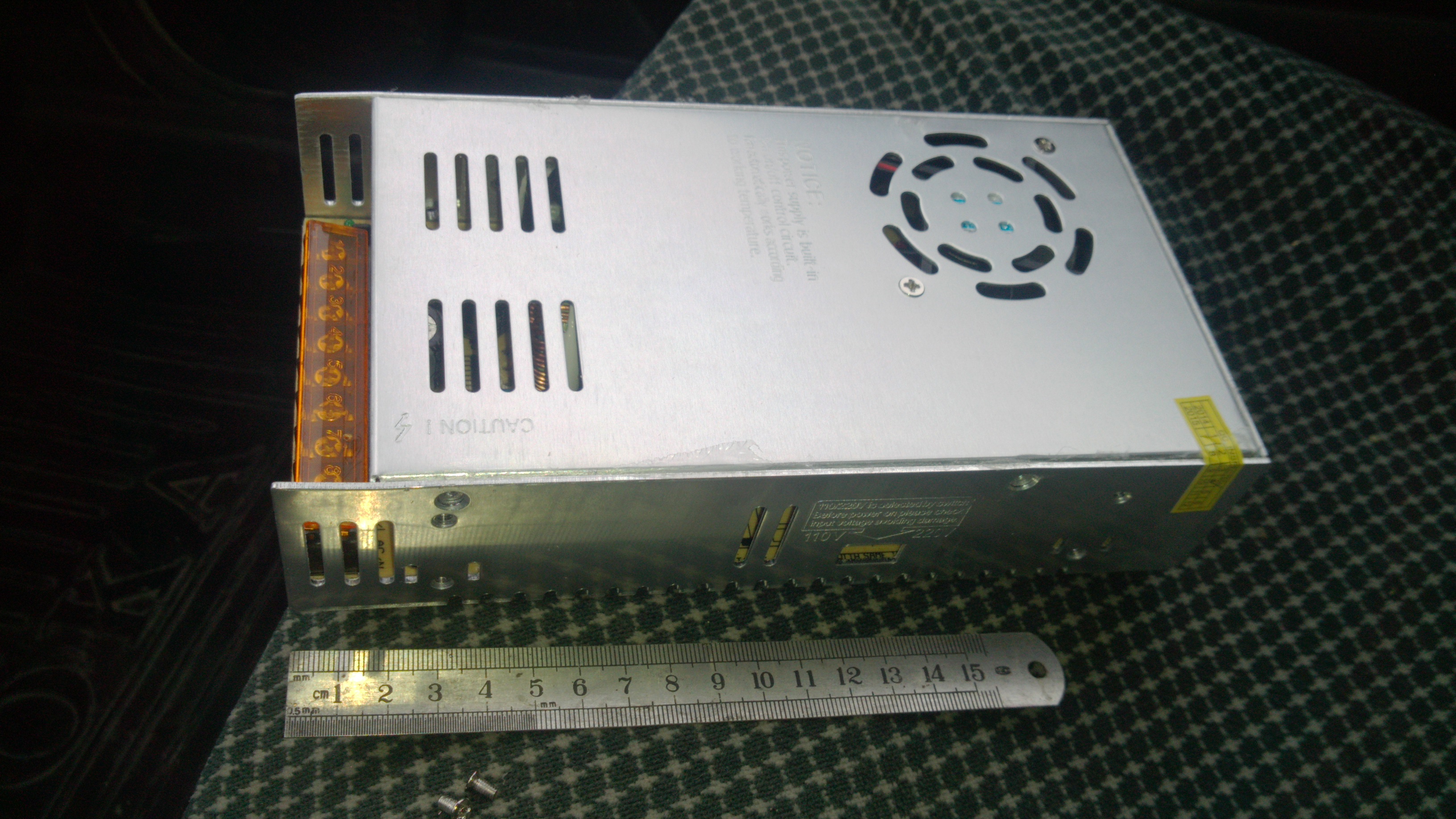

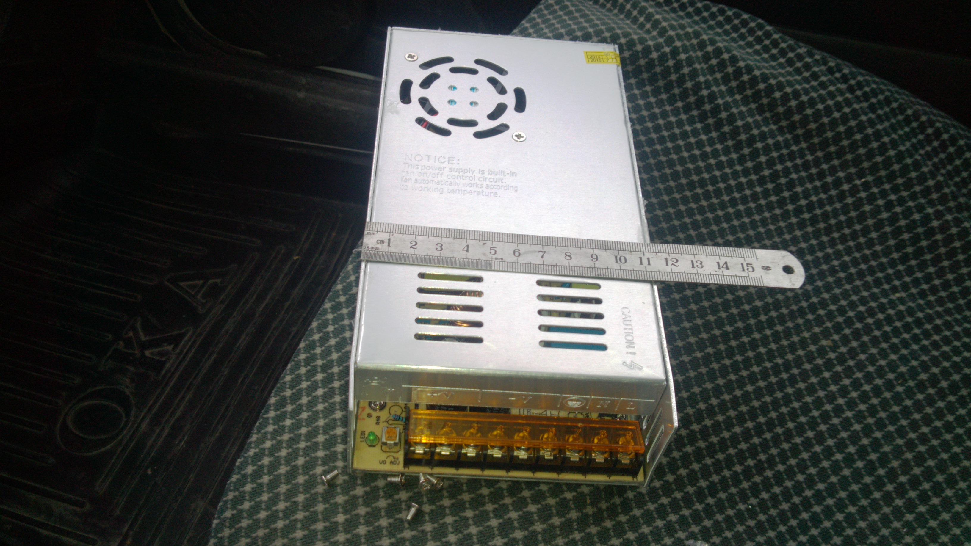

Наконец то пришёл БП. Покупал тут http://www.aliexpress.com/snapshot/6048874773.html Ток 30А, встроенная защита от КЗ. Собран на аналоге TL494. Фото прям с колёс возле почты, пишу отсюда же. Теперь думаю как его нагружать дома :) В прочем моих ламп должно хватить для создания тока в 20А. А больше и не нужно.
По размерам: 21см на 11.5см. Многовато! :( В уже купленный корпус конечно поместится, но для других узлов места может не хватить. Ладно, буду думать.

Ошибаетесь. Граница детектирования именно 2.7 вольта.
Фьюзы для атмега8 делаются аналогично: берете указанные байты конфигурации (HIGH и LOW), вбиваете в программатор - фьюзы должны сами встать как положено.
СообщениеДобавлено: 14 май 2014, 12:24
Vlad80, все так и должно быть. Для Меги32 BOD = 2.7 В.
Байты уже сосчитаны калькулятором и просто вписываются в Студию, тогда все остальное как надо выставляется.

СообщениеДобавлено: 14 май 2014, 12:42
Алексей!Привет!
В этом блоке много свободного места,оптимальный вариант ,это переделать печатную плату под себя!Я в БП трансивера так и поступил,габариты уменьшились почти в два раза!Заодно и вспомогательный источник на ту же плату воткнёте.
Трансформатор и дроссель для переделки выпаивается прекрасно над газовой плитой,предварительно выпаяв все остальные детали паяльником

С таким дросселем не получится снимать с него 30 А. 10 А его нормальный ток. Если принять диаметер провода 1мм на 2 А тока.

Судя по фото, аж в четыре. Кстати, никакого заблуждения. Я видел на Вашем видео то, как этот БП кочегарит нихром!
Гляжу на плату - не так и много. Конечно если заменить обвязку TL-ки на SMD, то компактней будет, но все равно процентов на 20 плата похудеет, не больше. Но это я скорее леплю откоряки сейчас. Дело еще в том, что я не сторонник переделывать что то заводское, тем более импульсную технику, тем более таких мощностей. Я не кончал институтов по разводке печатных плат, и потому я очень не уверен, что новую плату я разведу грамотно, что на ней потом не будет возбудов и всяких внезапных вылетов силовой части и тд. Даже если я возьму чью то готовую плату, то все равно кого я потом буду винить, если вдруг что то бабахнет? Правильно, только себя. И буду сокрушаться тем, что нафига я вообще полез сюда. Подумаю еще, может и изменю мнение. Поприкидываю вечером в корпусе, может и так сойдет. Тесновато будет конечно, но должно войти.
СообщениеДобавлено: 14 май 2014, 15:54
Да,Вы правы,но переделка стоит того,и СМД не надо,с этими деталями работает хорошо,и места будет больше.Китайцы схитрили!ОУ не поставили который следит за вентилятором,ну и объвязку его .Так что при включении вентилятор крутится сразу,но это не страшно,так как есть контроллер в ЗУ!
Кстати,переделанный тоже обходится без возбудов,и нагружал я его до 32А ,правда без охлаждения диоды и дроссель горячие!

А я и не ввожу. 10 А для него рабочий ток. Максимально возможный 30 А. Но притаком токе он долго не протянет.
СообщениеДобавлено: 14 май 2014, 17:15
У меня на производстве, в гальванике, стоят эти доработанные блоки и работают при температуре окр. среды под тридцать градусов,а то и больше!Ток в режиме стабилизации около 25-26 А! 10 штук делал,в прошлом году.Год прошёл,тьфу чтоб не сглазить! Так что судите сами!
СообщениеДобавлено: 14 май 2014, 17:22
Сообщения: 94
Авто: шкода
Вот такой жгут использую для намотки на 10 А. 12 жил диаметром 0.7 мм. Общий диаметер жгута примерно 4мм. 10 А без нагрева. Если даю 20 А то начинает греться.
http://radiosait.ucoz.ru/photo/p1012424/1-0-5
Плюс ко всему, диодный мост на входе 220, на 10 А, при токе на выходе 10 А. уже горячий, но еще в пределах нормы. При токах 20 А ему нужен радиатор по любому. Дроселю из распыленного железа, тоже нужна принудительная вентиляция. Иначе при перегреве, распыленное железо потеряет свои свойства. А рабочий диапазон температур у него не очень большой. Там вроде в дроселе слюда используется, если память не изменяет.Короче Китай. Еще на фото не видно, каким провом намотан. Думаю что точно диаметер уменьшен, по сравнению с расчетным.
СообщениеДобавлено: 14 май 2014, 17:48
Согласен,без охлаждения греется!Но в блоке имеется кулер!Трансформатор намотан жгутом как и дроссель!На печатной плате проводники усилены !На выходе стоят две хорошие диодные сборки! Подобные блоки использует радиолюбители пол России,вроде жалоб нет,и прозвище ему дали не зря "неубиваемый"!Уважаемый,а что Вы имеете против китайцев?У вас в квартире наверняка 80 % оборудования оттуда!
