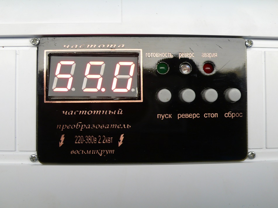

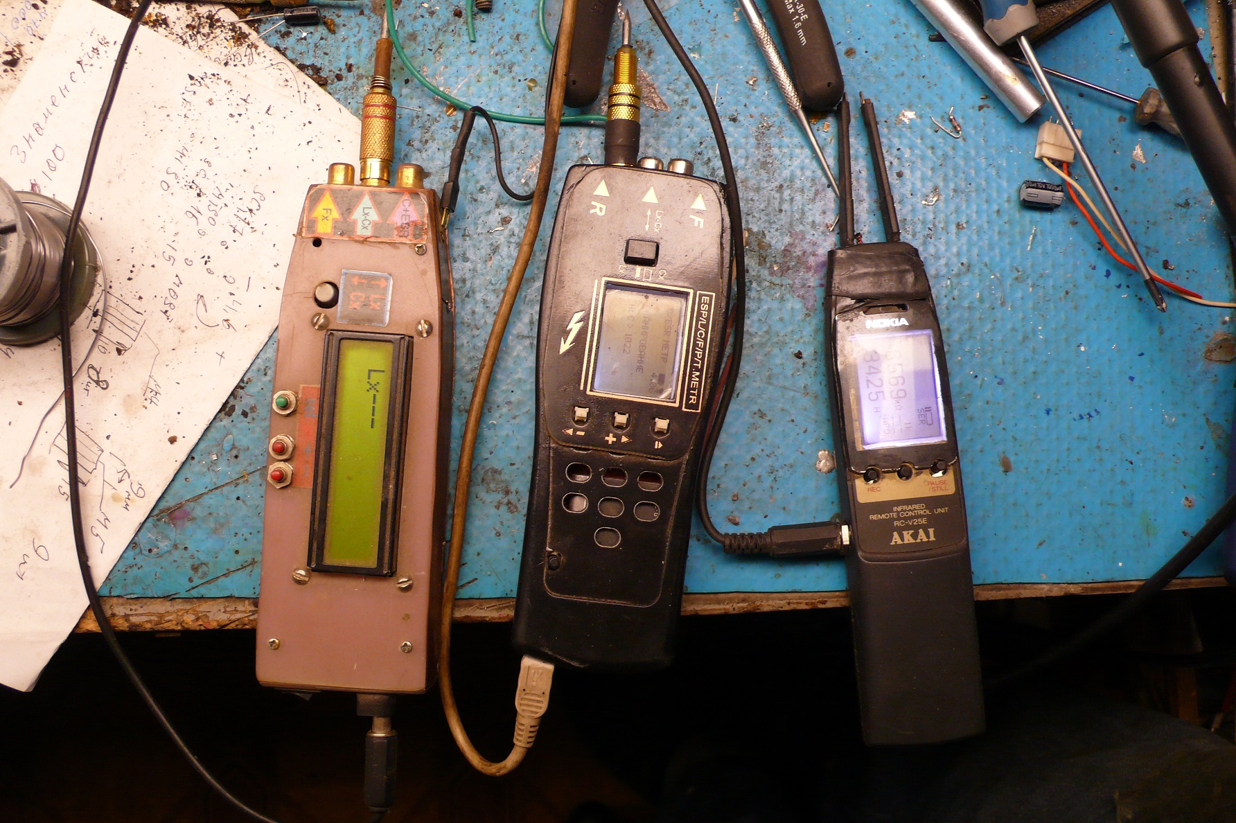

Корпус алюминиевый, фрезерованый: хотелось сделать вандалоустойчивую конструкцию (и не зря, несколько раз работал в полевых условиях, где прогер и получил "боевые" царапины). Надписи выполнены травлением в хлорном железе, не подлежащие травлению участки защищались фоторезистом (я использовал аэрозоль Pozitiv-20, но наверное можно и пленочный, если удастся нормально наклеить). Сразу после травления алюминий приобретает темно-серый цвет, глубина протравленных участков 0.1...0.2 мм (определяется временем травления, углубления можно заполнить краской). Хлорное железо очень активно реагирует с алюминием, поэтому раствор наносился на поверхность ватным тампоном, им же удалялись продукты реакции.
Прогер выполнен по этой схеме: http://radiokot.ru/lab/controller/41/ и замечательно работает как с AVR Studio и CodeVision (Windows), так и Avrdude (Linux). Из доработок - на линии ISP добавлены защитные резисторы, а контроллер заменен на AT90S8535 (он используется в оригинале, совместим с авторским и просто был в наличии).

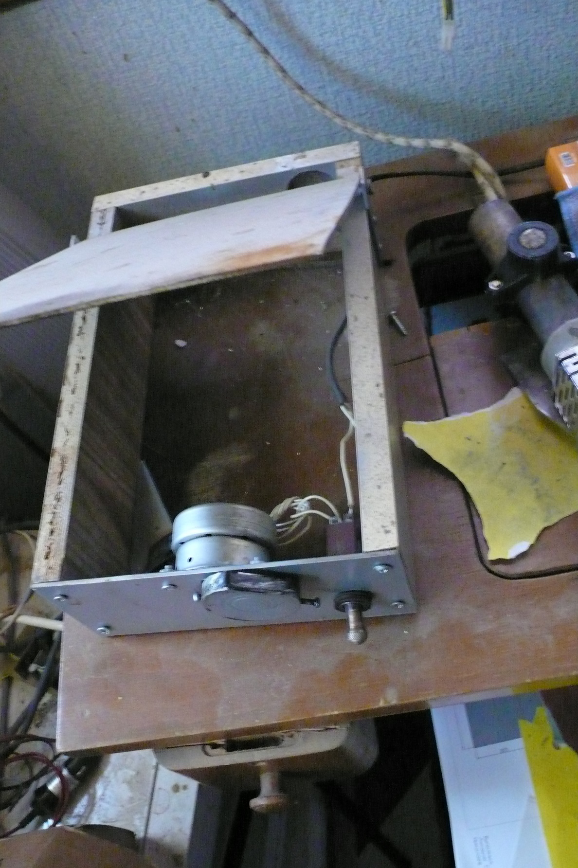

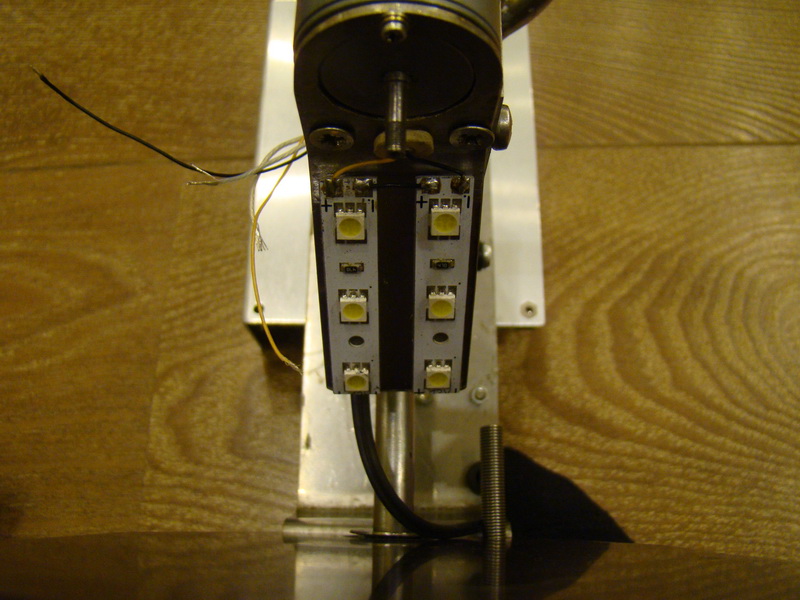

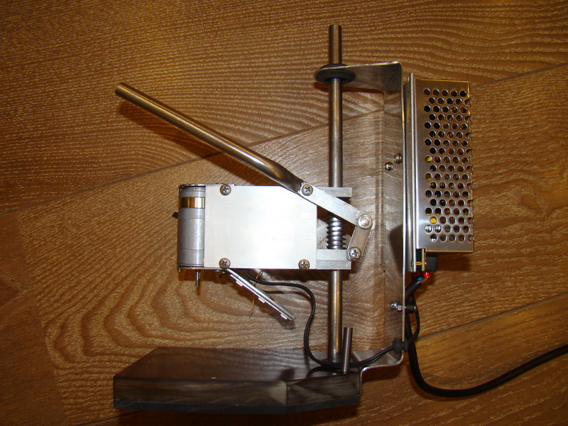

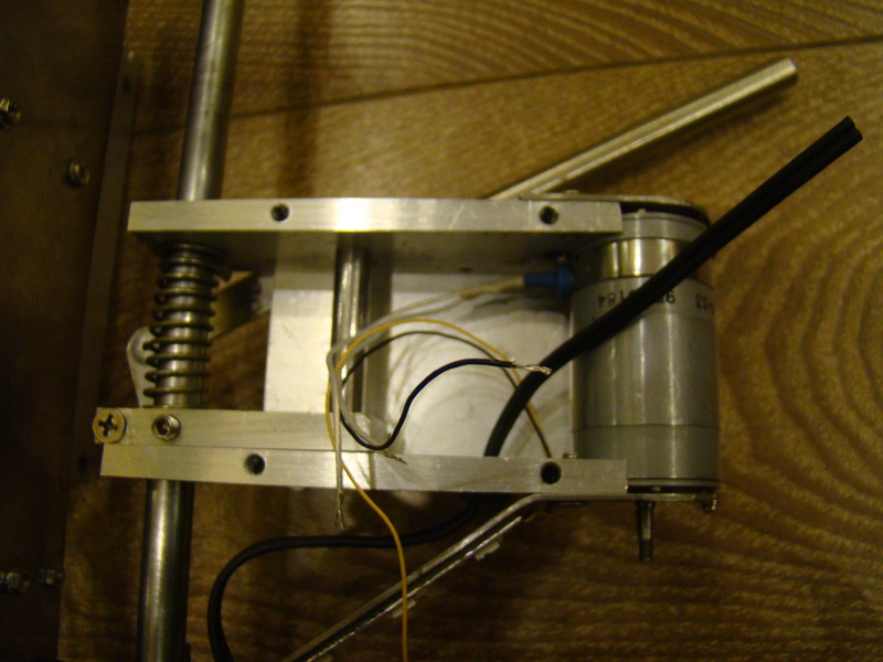

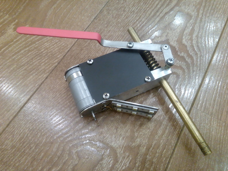

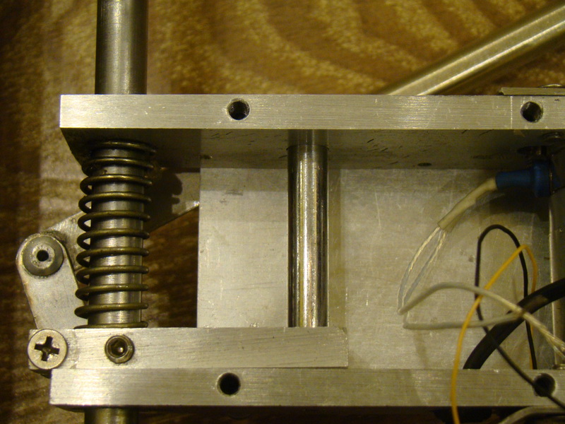

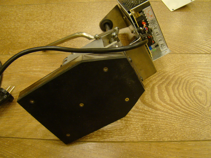

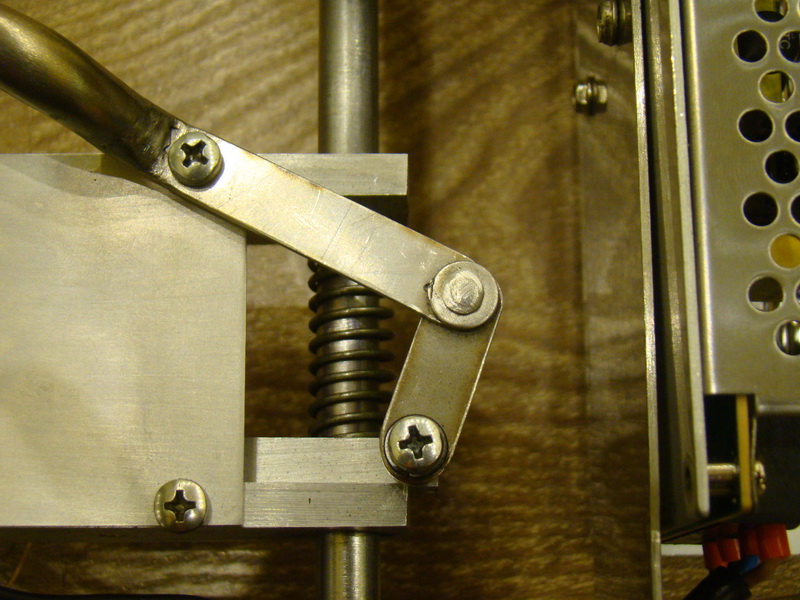

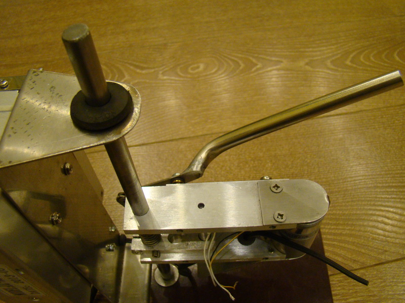

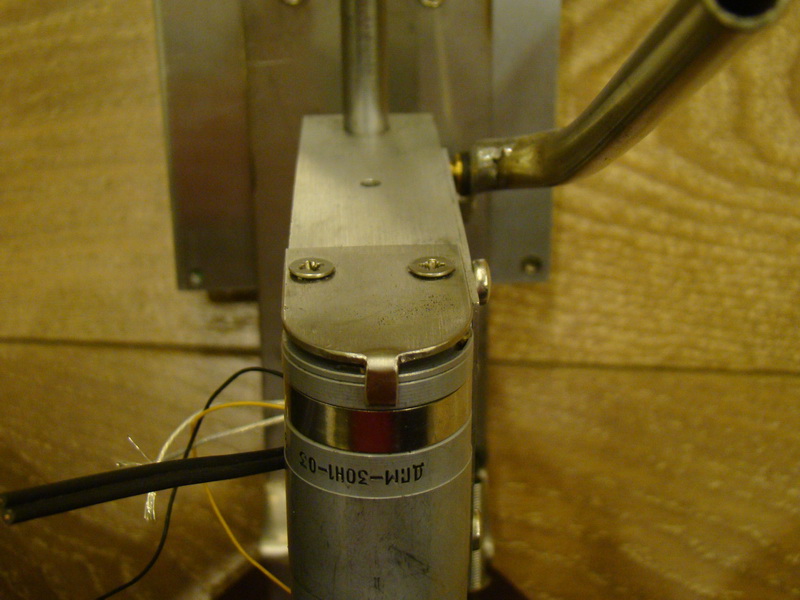

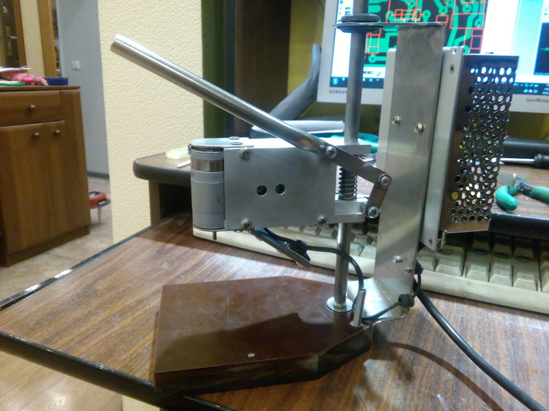

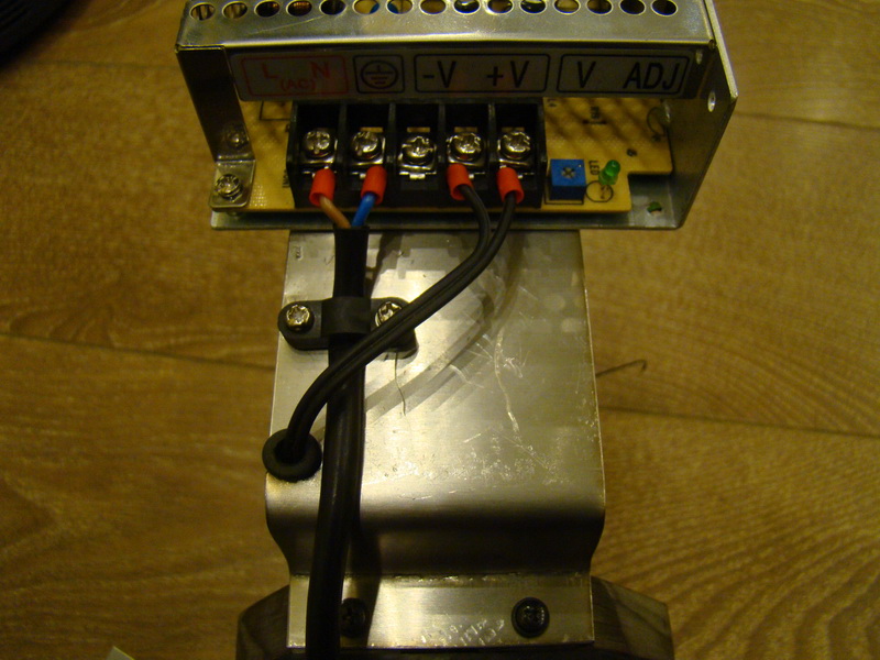

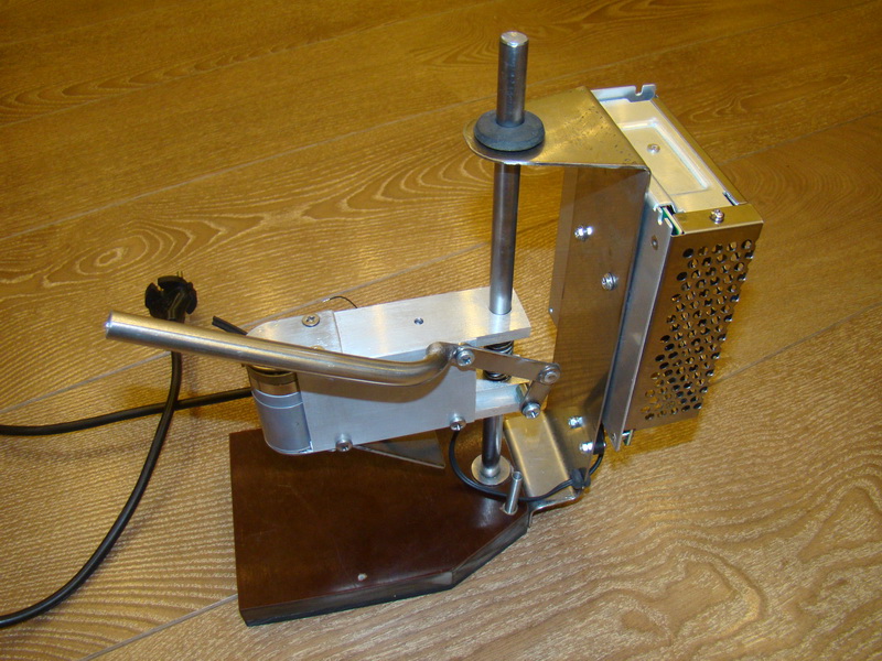

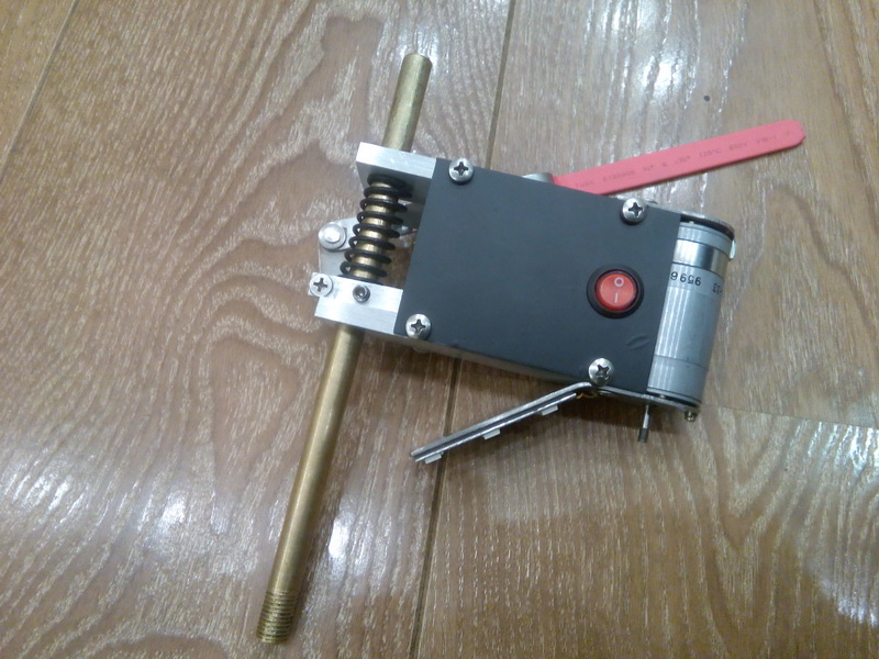

Хочу поделиться изготовлением сверлильного станочка для ПП. Всю жизнь мечтал подобное сделать, а сподобился только сейчас. В общем то идея скопирована с "Радиокота", и ничего нового нет вроде как, но при изготовлении в домашних условиях, я столкнулся с некоторыми "подводными камнями". Сама идея этого станочка, конечно шикарная, никаких зубчатых реек, ничего подобного., и все работает четко. У меня рабочий ход получился 30 мм, более чем достаточно.

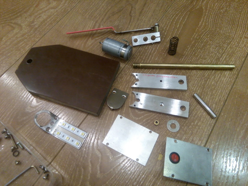

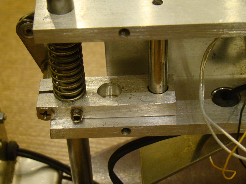

Был у меня кусочек дюральки 6 мм, и его как раз хватило на нужные 3 детали. Прута не было, была латунная трубка 10 мм. Решил делать из нее. Все выпилил, вытачил, обработал - собрал. И увидел люфт. Даже толщина металла в 6 мм, не спасала. Конструкция люфтила на стойке. И к тому же, фиксатор в виде ввертыша, оставлял вмятины на трубке. Это все мне дико не понравилось. Станочек для ПП с люфтом, это испорченные дорожки на плате. Решил, искать прут 10-ку, и потом идти на поклон к токарю, с этим прутом и запчастями от станка, точить втулки и втулить. Но до этого не дошло. Дело в том, что дюраль я сверлил строго на сверлильном станке (для соосности) сверлом 10-кой. И все стандартные штыри (от газпатрона стула, газонаполненного амортизатора от багажника авто, и.т.д) все имеют ровно 10 мм. Вот он и люфт. И к счастью, я нашел штырь от старой стойки стабилизатора от Пежо-307, он был 10 с копейками. Я его полирнул, и просто притер по отверстиям. Потихонечку, с маслом. В итоге получилось идеально. Никаких люфтов!
Изначально сделанный рычаг, оказался хлипкий, и пришлось его переделывать при помощи сварки. Основание - гетинакс 15 мм от древних выключателей 35 кВ. Снизу резина 6 мм. Сначала хотел использовать в качестве двигателя, моторчик 12 В от старого шуруповерта Скилл. Но закрутив его БП ОКА 275, зачесал репу. Без нагрузки 1,5 А, втыкаешь ему в вал деревяшку - 5 - 6 А. Грубо 12х5=60 Вт. И обороты у него бешеные. А мне хотелось что бы была плата управления мотором, как в оригинале - без нагрузки около 100 оборотов, как только пошла нагрузка, сразу добавляет до мах. Идея схемы, падение напряжение на резисторе который включен последовательно мотору. Короче резистор нужен размером со школьный реостат. Пришлось отказаться от этого мотора, к тому же он еще оказался очень горячим. Не расчитаны шуруповерты на длительное вращение. Поставил в итоге ДПМ-30. Всю жизнь подобные моторы в ручных сверлилках использовал. Ну пока еще все в вот таком состоянии - не доделано. Жду 2 LM-ки и патрон с Али. Потом продолжу как все доделаю.

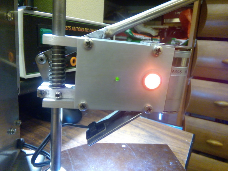

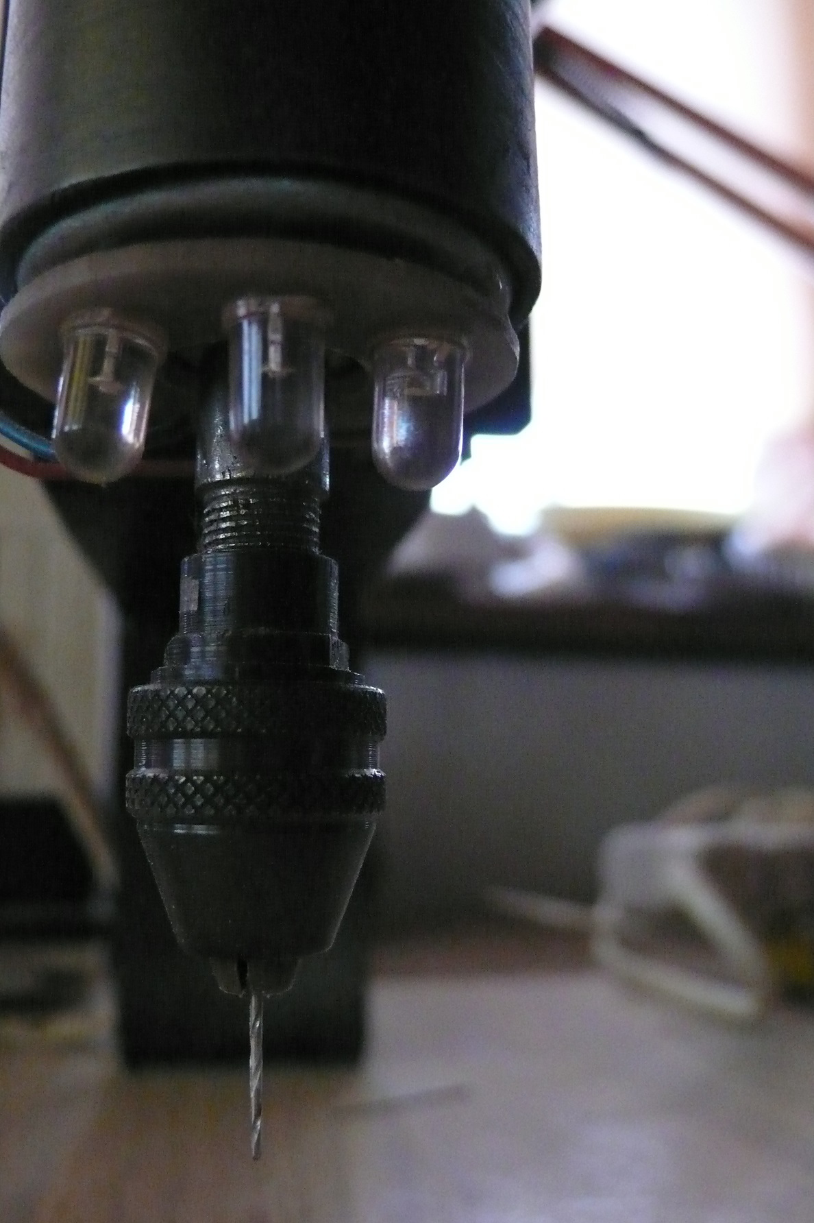

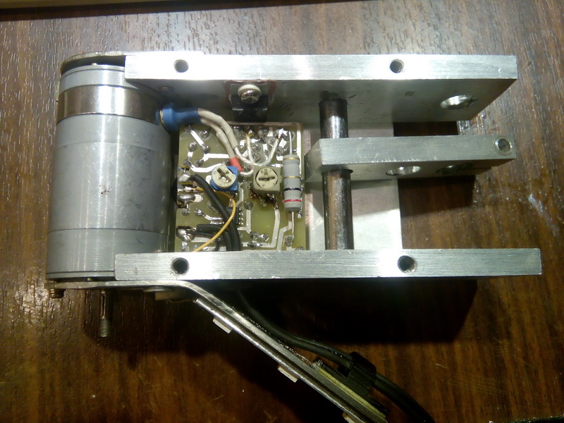

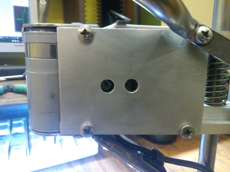

Запустил я сегодня станочек. Правда пока со старым бьющим цанговым патроном. Новый патрон еще в пути. Что бы засунуть плату управления, пришлось использовать операционник в SMD и детали ставить по обе стороны платы. Место было слишком мало. Но удалось. Все прекрасно работает, и очень удобно. Подстроечниками можно выставить какие по душе, начальные обороты. Так что осталось только дождаться патрона.

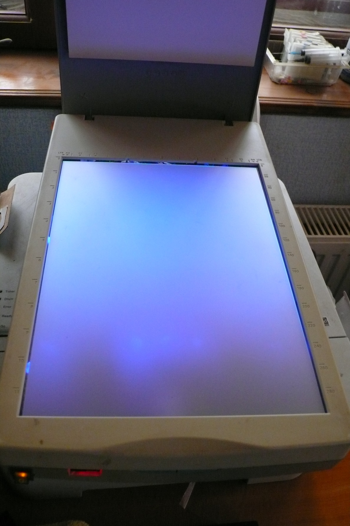

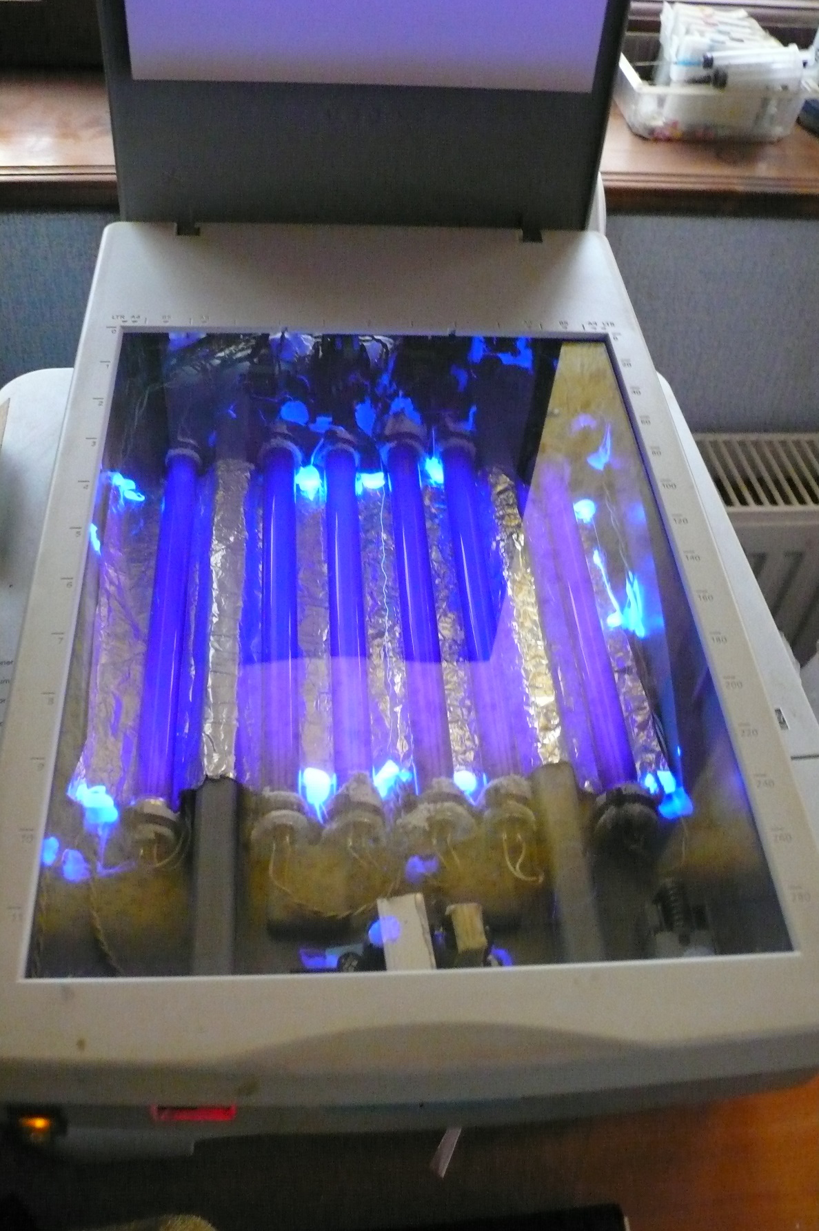

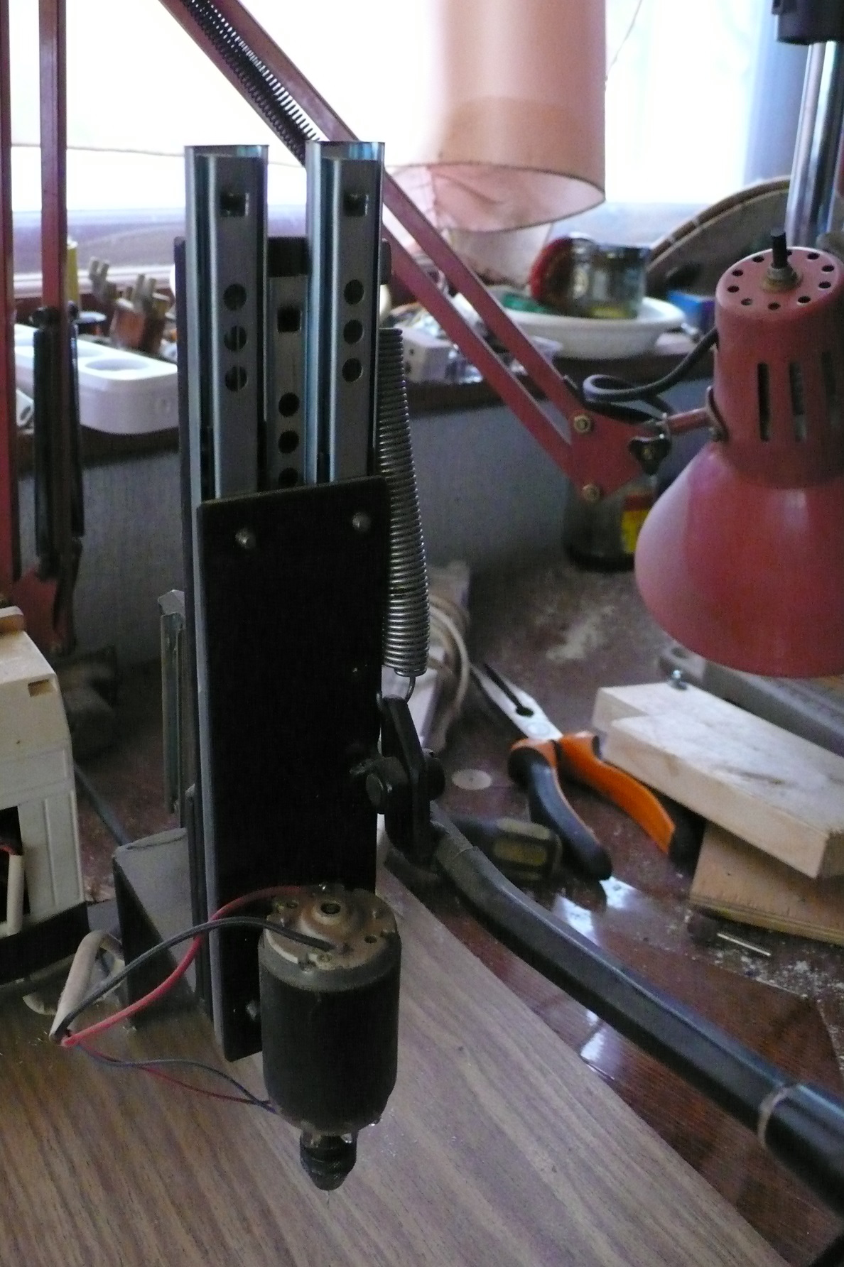

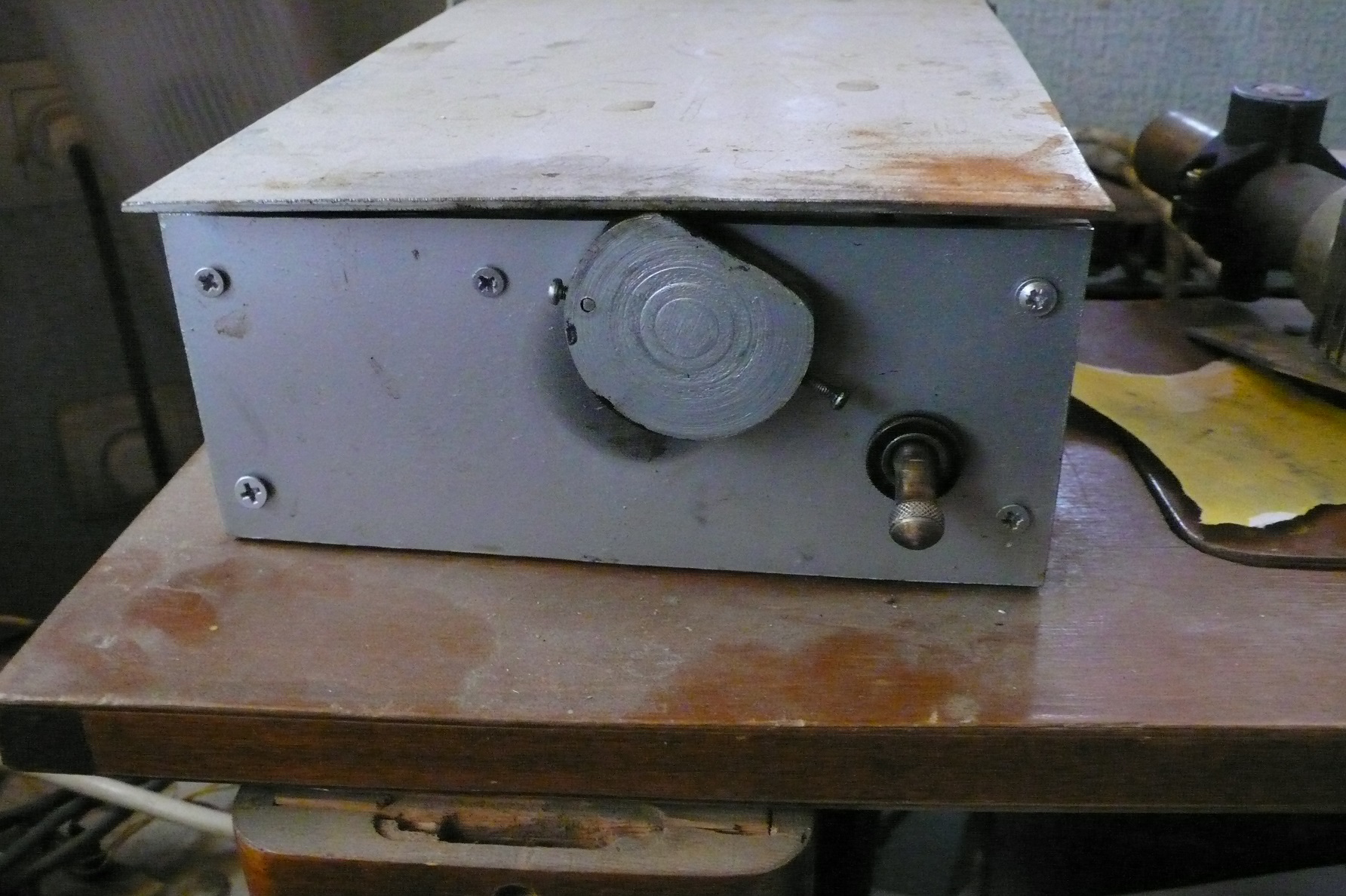

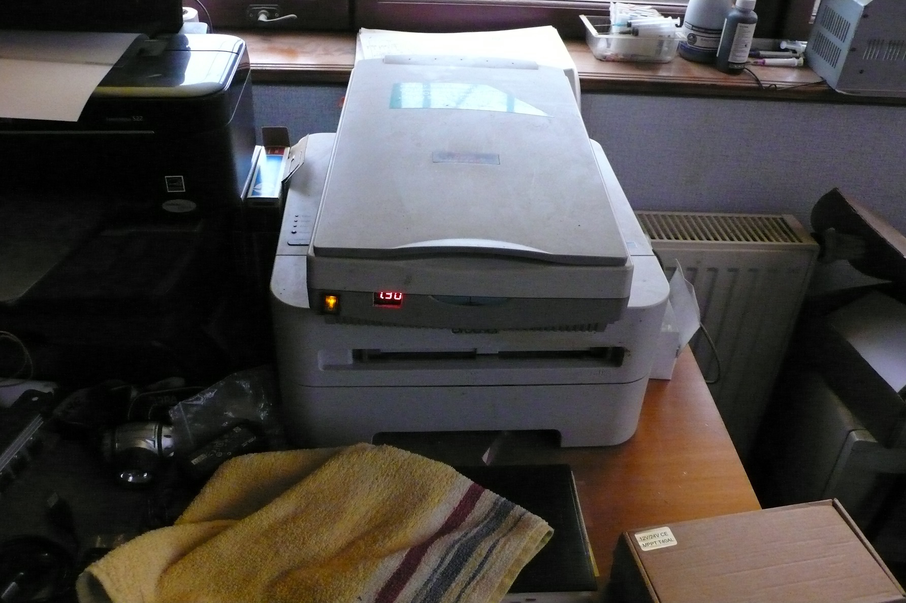

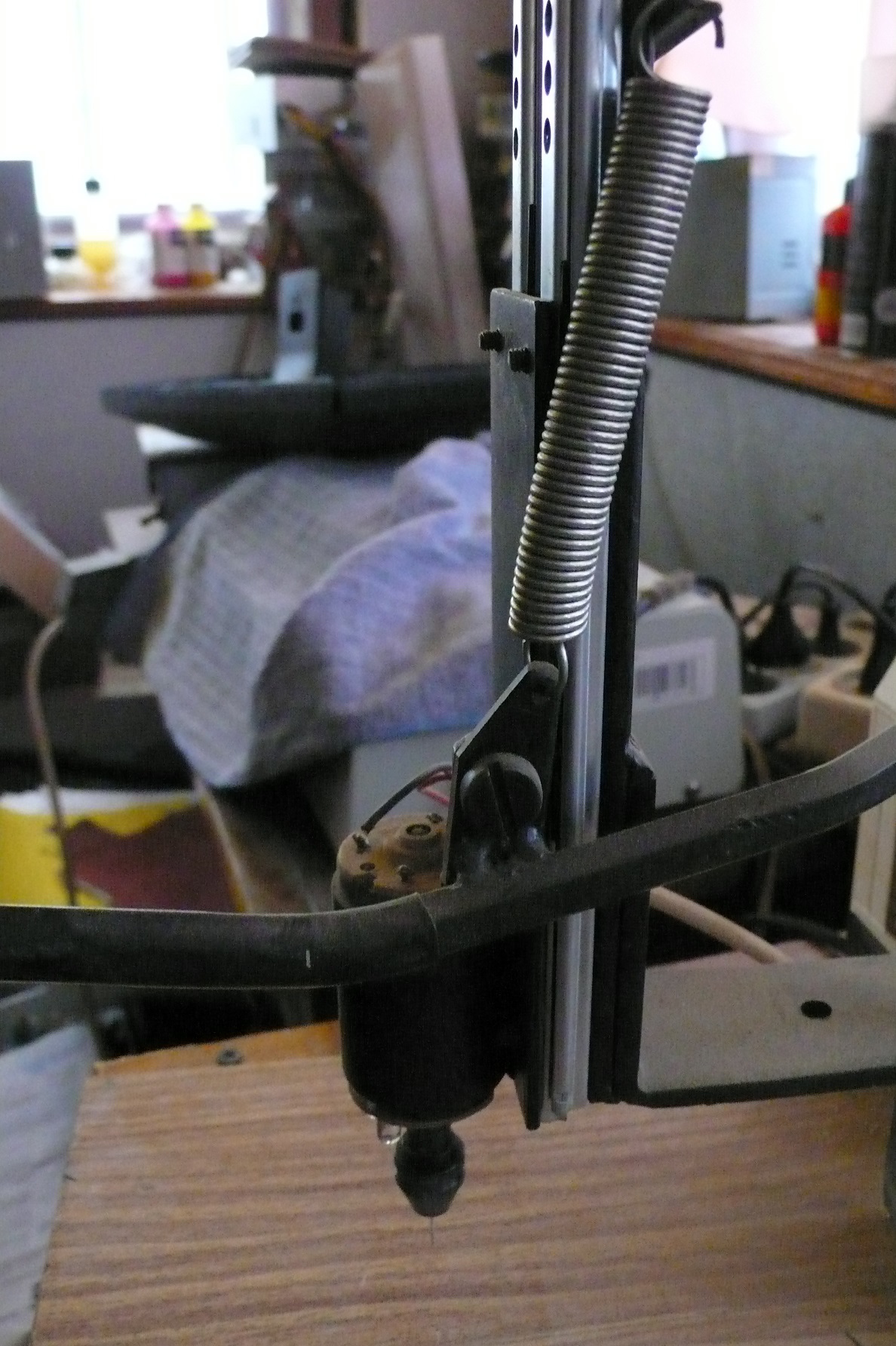

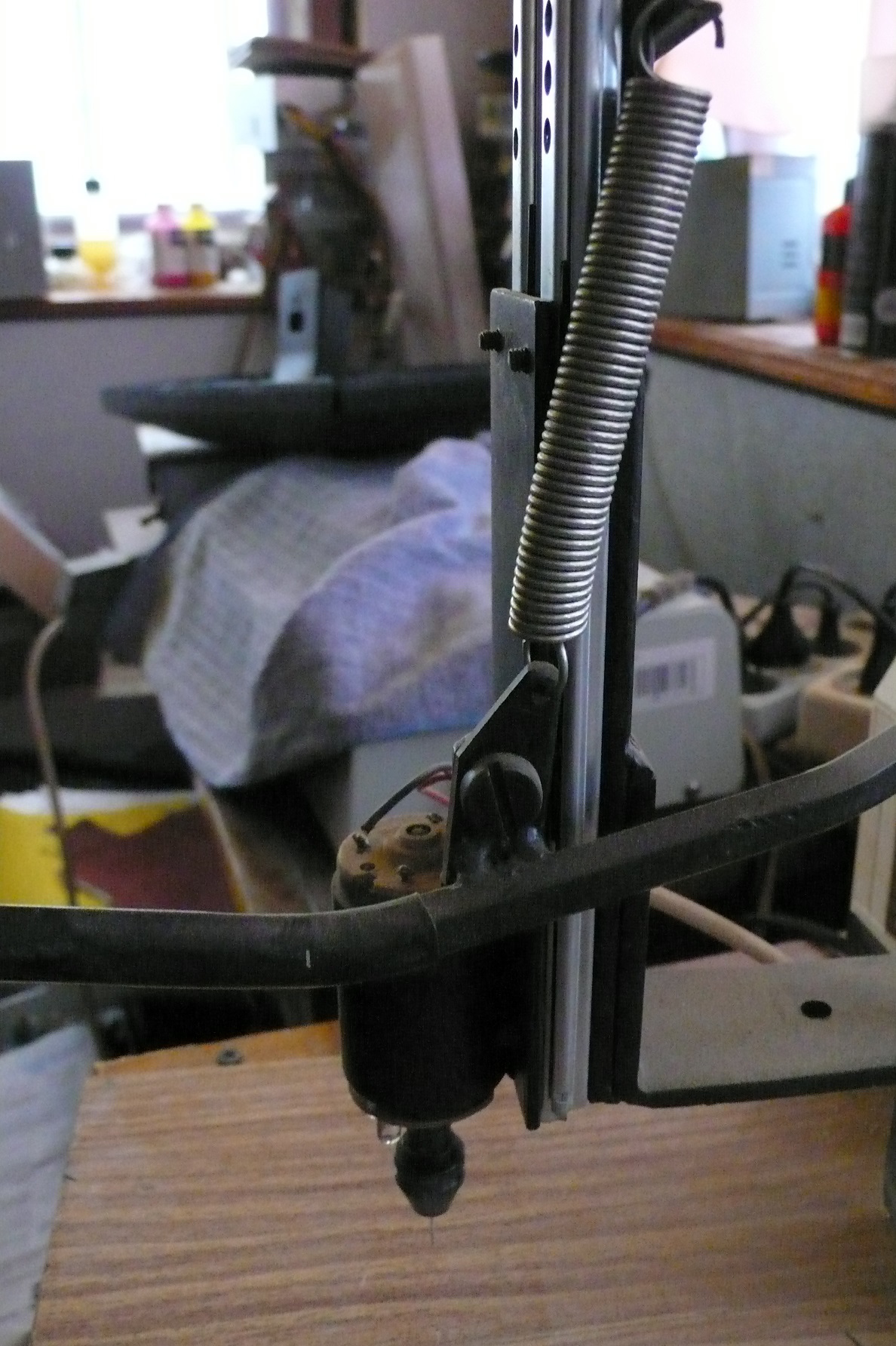

Ну и мои 5 копеек.Качели для ванночки травления.УФ лампа (сканер) с реле временем. Дрель станок ,от нагрузки меняются обороты,патрон от Dremel ,направляйки мебельные на подшипниках ,люфта нет совсем.Приборчики разные. Пленочный фоторезист который в конверте не брать гумно полное, китайский с алишки в сто крат лучше и дешевле.Когда делал платы ЛУТом использовал бумагу для факсов,печатать на стороне которая темнеет при нагреве, из всего что пробовал это самый лучший вариант.Кому чего интересно спрашивайте.

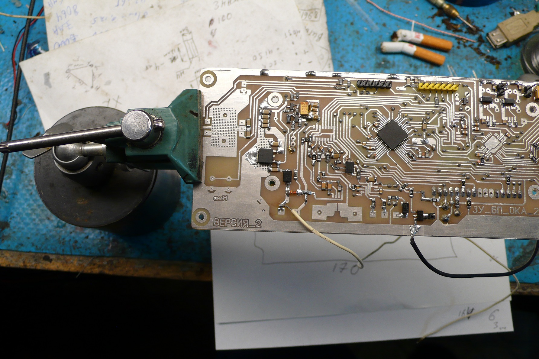

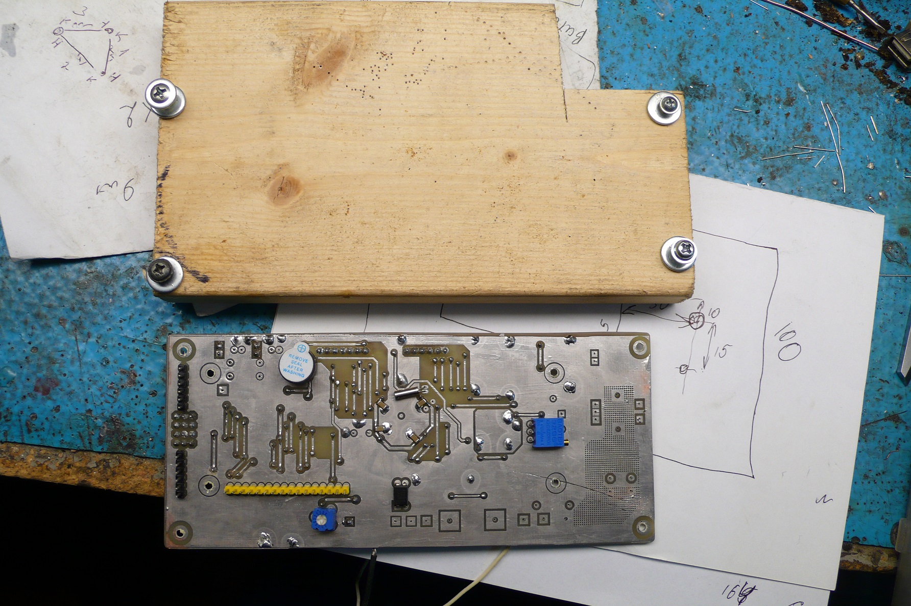

И тут остапа понесло .Еще пару фото .Держатель плат.И совсем крутая штучка (доска).Когда попадается такая плата,где много перемычек .Прикручиваем по контуру платы 4 шурупа с шайбами.Между шайбой и шляпкой шурупа вставляем плату и притягиваем,получается зазор между платой и деревяшкой равный толщине шайбы .И спокойно паяем перемычки.Потом переворачиваем и паем другую сторону.
