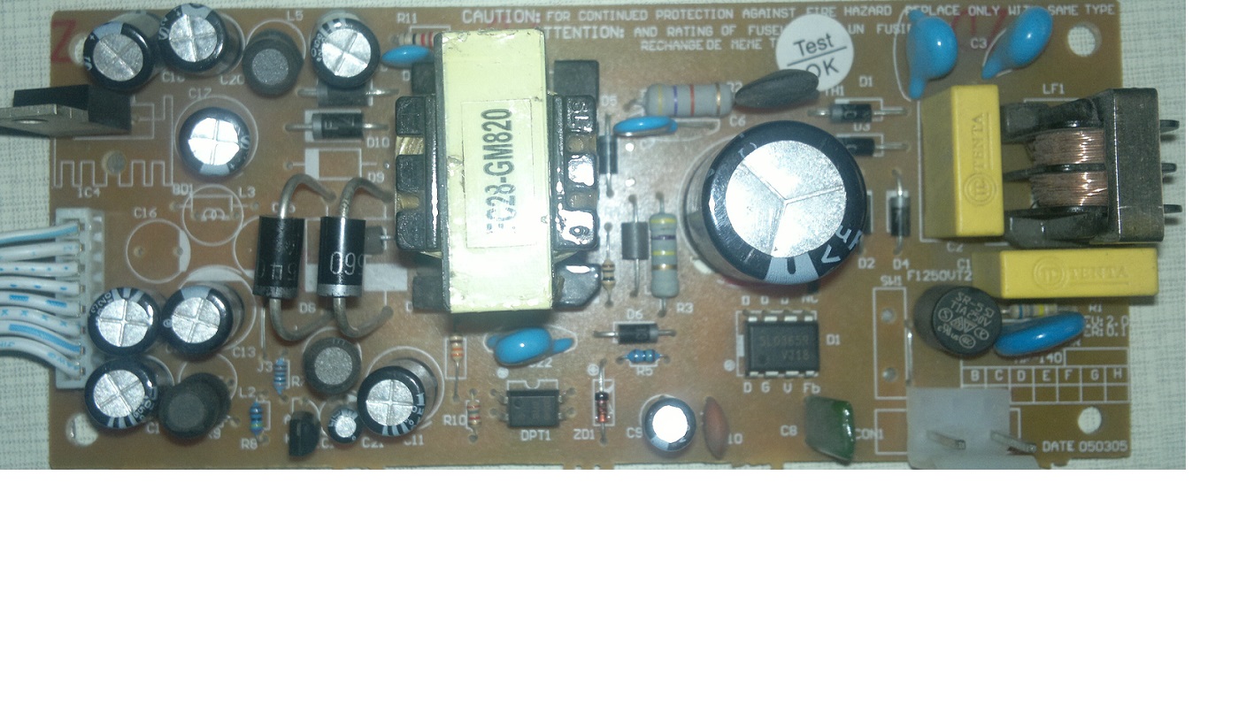

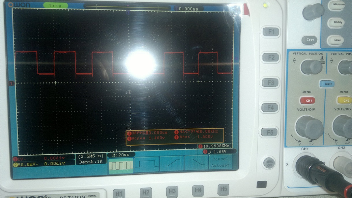

Привет всем! Я вот применил в качестве дежурки ИБП с тюнера OPENBOX (года два назад 20 шт покупал по 2,5 американских рубля, если мне память не изменяет) :) Так вот, там есть все необходимые нам напряжения:
1. 23 вольта - питание ШИМ (необходимо тем кто сам собирает силовую часть ИБП, так как, хоть и ШИМ может работать от 7 до 40 вольт.
Частота ШИМ.jpg [ 254.69 КБ | Просмотров: 25531 ]
Но не каждый ТГР (трансформатор гальванической развязки) может "завестись" от 12-15 вольт... Мне такой именно ТГР и попался (силовая часть собиралась из "хлама"). Наотрез отказывался стабильно работать до 22 вольт...

2. 12 вольт - кулера,
3. 5 вольт - питание микрух
Вот фото:
