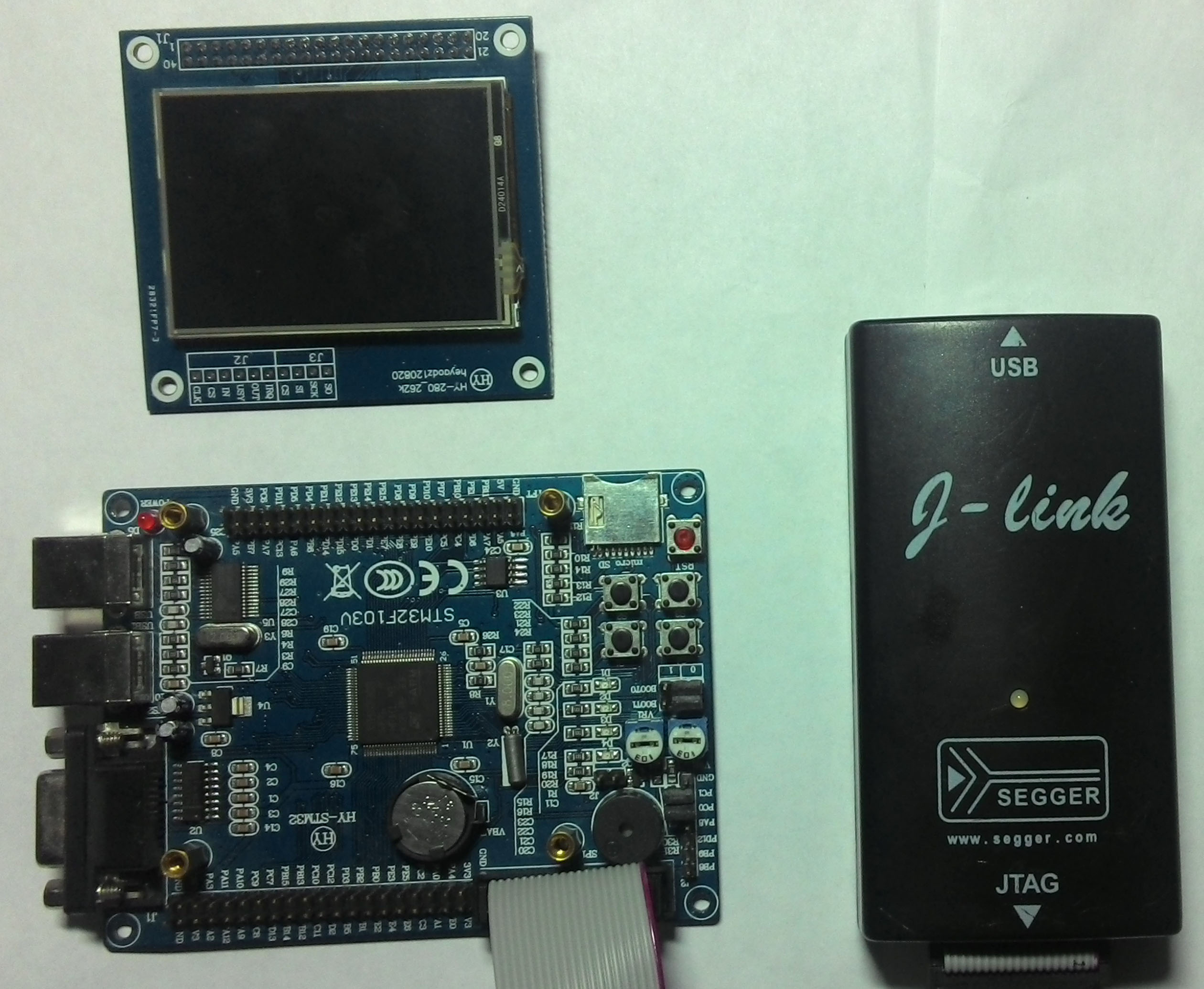

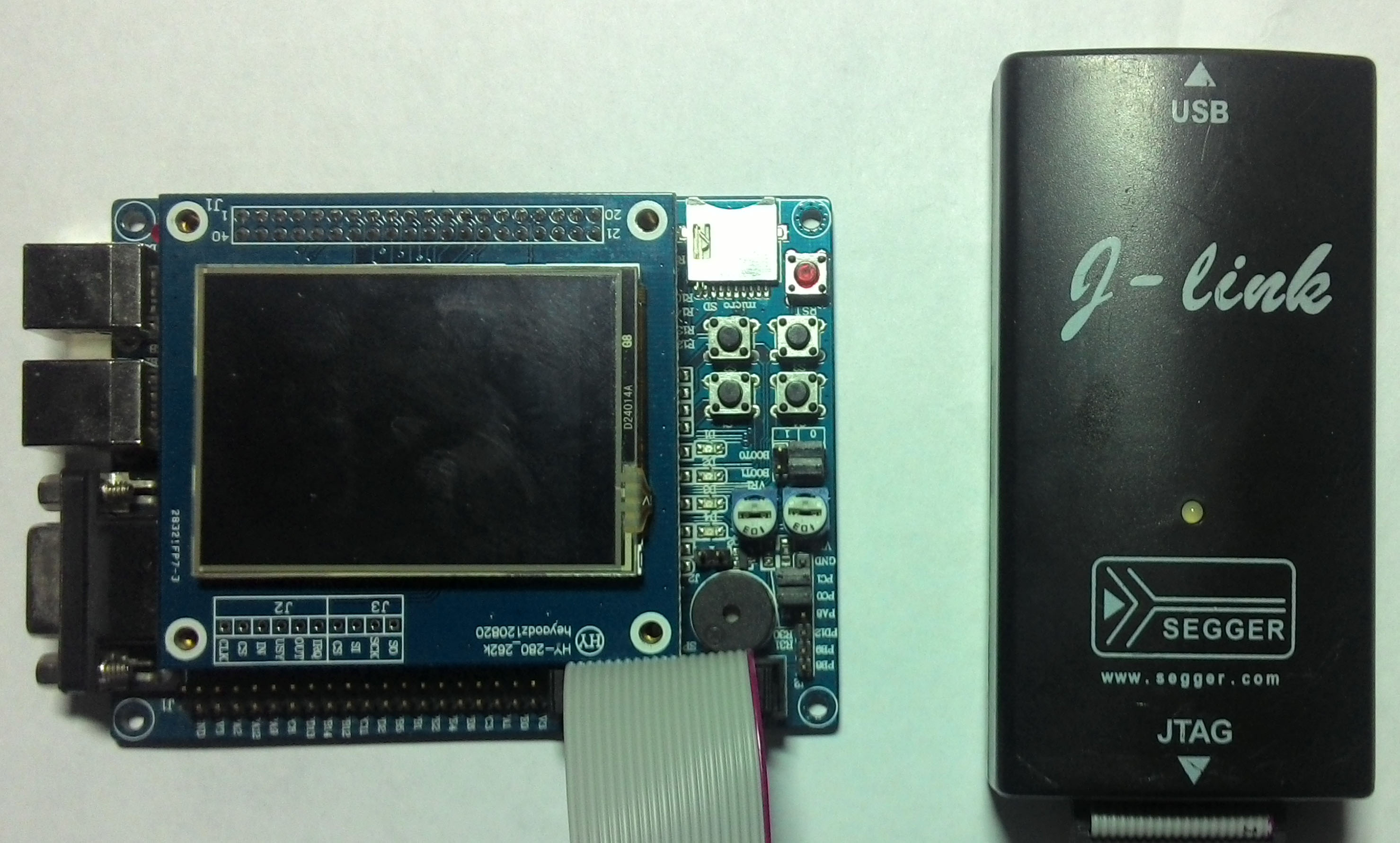

Вот сижу и пишу прогу для дисплейчика TFT1.8 для ATmega8. Заказал этого зверька для нового проекта. Проект этот, это контроллер для аквариума. Раньше делал их по разному, с дисплеями и без, но в этот раз захотелось сделать более красиво и информативно. Вот и решил вернуться к AVR для более простого изучения этой TFT-шки.
Библиотеками не пользуюсь. Иногда в них заглядываю что бы немного сориентироваться. Я пишу для AVR практически только на Assembler, так более надежно, но трудно конечно и гораздо дольше по времени. Но! За то, получается весьма малый код и быстродействие гораздо выше.
До этого я заводил дисплей TFT2.8 (такого же типа который был преподнесен в качестве подарка нашему герою этой темы), но заводил я его именно на STM32F103VET6. В ней 512Кб флеш и 64кб ОЗУ, а тактовая частота максимум 72МГц. Порты у него 16-ти разрядные. Штука мощная по сравнению с AVR, но освоение с нуля очень не простая, если учитывать, что с английским не очень. Очень развитая аппаратная часть, там (если перейти на ты с этим монстриком, а есть контроллеры у ARM еще более мощные), можно организовать некоторые потоки данных минуя процессор благодаря встроенному DMA (прямой доступ к памяти).
На моей практике с ARM (STM32F103VET6), на частоте 72МГц с параллельной организацией дисплея 240*320, прога писалась естественно на "С", картинка была не прессованная ни чем, просто массив из значений цвета пикселя, при этом картинка выводилась 0,5с*кадр.
Конечно, несомненно AVR забрасывать не стоит, но и параллельно стоит начинать изучать более развитую систему. Мало того, на ARM есть возможность использовать FreeRTOS (операционная система реального времени). Если освоить ее, то есть возможность реализовать многозадачность.
К чему я это все? Если уж зашла такая тема о цветных дисплеях, то AVR, я так считаю тут не уместно!
Я на AVR иногда отрабатываю какое-то новое железо. Пусть с тормозами, но на нем проще. )))
В приложении идет минимальный набор для изучение STM32
Все куплено в китае ))
так и ссылочки бы за одно? а?? )) модератор
Фото вложил файлами

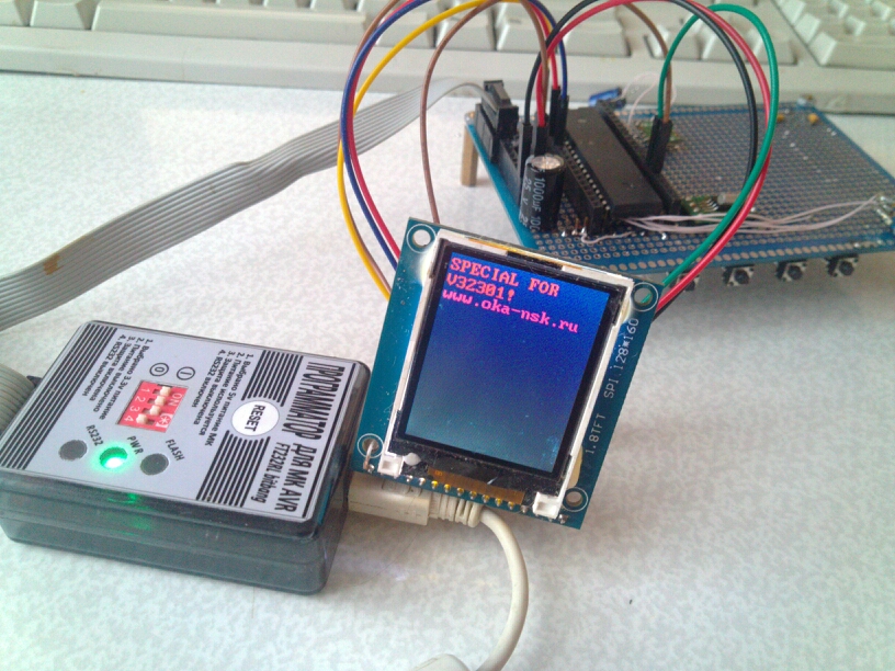

В общем, ввиду отсутствия всякого опыта работы с графическими дисплеями, вначале было все грустно. Дело в том, что дисплей - не светодиод, мигать которым можно просто так, одной командой. А для работы со сложными устройствами требуются библиотеки, которые сильно упрощают общение с ними. Например, для начала работы с дисплеем его надо правильно инициализировать.
Я вообще-то впечатлен, как вы не имея опыта смогли "справится" с цветным графическим дисплеем!!!
Я тоже решил освоить цветной дисплей, полон энтузиазма я перерыл весь интернет в поисках доступной информации, или примеров их реализации. Дело в том что полгода назад я увлекся микроконтроллерами и написанием программ на СИ в CodeVision AVR. К моей радости все шло успешно. Но после того как я освоил подключение монохромного графического ЖК дисплея, мне захотелось перейти на цветные. И тут я "уперся в стену", о которую продолжаю "бится гололвой" уже два месяца. При попытке реализовать пример из CodeVision AVR на ATXmega128a1 на ATmega128a с толкнулся с трудностями его реализации (проект не работает,не могу нарисовать даже пиксель, хотя компилятор ошибок не выдает). Блуждая на просторах Интернета я случайно наткнулся на вашу статью. И у меня возникла надежда что может вы мне поможете с моей проблеммой? Если конечно вас это не затруднит. Я бы был вам признателен за небольшой обучающий пример или подсказку в каком "направлении" действовать. Если вы конечно знакомы с средой CodeVision AVR. Если нет то со средой в которой писали программу вы. Если можно то с принципиальной схемой.
Буду весьма вам благодарен! Андрей.

Здравствуйте, Андрей! Ну опыт не с полки берётся, а нарабатывается. Прекрасно понимаю ощущение, когда начинаешь с чистого листа что то изучать. У меня конечно были кое какие знания о том, как работает обычный 1602-LCD-дисплей и я знал, что примерно что-то вроде этого меня ожидает. Но в какие регистры, в какой последовательности, куда и чего заливать, я конечно не знал. Ясности не добавилось даже тогда, когда нашел даташит на свой дисплей, вернее, на его управляющий LCD чип. Языковой барьер для чтения даташитов тоже имеет место быть, потому нужен чей то пример, что бы убедиться в том, что ты всё правильно понимаешь и можно идти дальше. Без примеров, без опыта - почти гиблое дело, если только не какие то сверх возможности.
Пишу я тоже на CVAVR, но уже пора задуматься о переходе на более серьезную платформу типа AVR STUDIO - много для нее сейчас есть всяких интересных библиотек. И с USB там дружат, и прочее. CVAVR хорош по началу, но я еще с годик назад признался сам себе, что да - на выходе мы имеем плохо оптимизированный код. А это и скорость, и размер. Ну ладно об этом, а то налетят сейчас с советами, и дойдет до того, что лучше вообще ассемблер. Лучше то лучше, но кто как привык выражаться.
Кидаю исходник той самой программульки, что выводит "HELLO, WORLD!" на прошлой фотографии, а потом, спустя 2 секунды, перебирает значения сигналов R,G,B (дисплей меняет цвета). Электрическую схему подключения вставлю в это сообщение несколько позже - сейчас ее некогда рисовать, принесли срочный планшет на ремонт. В остальном чем могу - обязательно помогу. Это сайт и создан для того, что бы помогать. Только сначала это касалось только автомашинки.
Комментарий к файлу: Этого найденного в просторах Интернета стало достаточно, что бы мой дисплей хоть как то заработал.

Здравствуйте Алексей!
Наконец-то, вчера пришел дисплей из Китая. Я потихоньку начал разбираться с вашим примером и хотел бы, если вас не затруднит уточнить его подключение к МК. То есть как я понял управление дисплеем осуществляется по трем проводам? SPI_A0 PORTC.4, SPI_RST PORTC.5, SPI_DISP_CS PORTB.0, и все? У меня такое чувство, что я что-то пропустил, я не нашел в программе где прописаны выходы SDA, SCK? Я хотел бы запустить ваш пример, убедится что все работает, а затем "ковырять" программный код. Очень буду вам благодарен за подсказку.
А если можно посмотреть фото обратной стороны дисплея, где выходы подключения.

V32301, здесь используется аппаратный SPI:
Код:
// SPI initialization
// SPI Type: Master
// SPI Clock Rate: 2*2000,000 kHz
// SPI Clock Phase: Cycle Start
// SPI Clock Polarity: High
// SPI Data Order: MSB First
SPCR=0x58;
SPSR=0x01;
Тогда вероятно для МК в корпусе DIP40 SDA (MOSI) = pin6 и SCK = pin8
Последний раз редактировалось Aquinas 17 дек 2015, 02:55, всего редактировалось 1 раз.
СообщениеДобавлено: 17 дек 2015, 02:35
Здравствуйте, Андрей! Судя по ответу, Вы пропустили теорию организации шины SPI. Сигнал различия "команда-данные" есть, аппаратный ресет для дисплея тоже, выбор дисплея для общения с ним по шине - есть (сигналы указаны по порядку). Что забыли? Разумеется сигнал MOSI и конечно самый главный сигнал - SCK.
По первому сигналу дисп различает что ему сейчас будут пихать по шине - данные, которые надо выводить тут же на дисплей потоком, или же служебные инструкции (переставить курсор, сменить цвет и тд);
второй обеспечивает аппаратный сброс дисплея, например, при инициализации (у меня и без него работает, только в случае отключения этого провода от МК, этот сигнал надо подтягивать к + питания. Штатная подтяжка у МК включена. Вернее, там постоянные лог.1 - порт то на OUT работает);
по третьему МК сообщает дисплею, что сейчас с ним будут говорить. Ибо на шине может сидеть много всяких устройств, но у каждого есть такой проводок "Chip Select". И если МК опрокидывает этот провод какому то устройству в землю, то это значит для него, что все данные по шине будут предназначаться только ему. Остальные устройства не могут быть вызваны таким образом одновременно, то есть общение по шине одномоментно возможно только с одним устройством!
по сигналу MOSI, который расшифровывается как Master Out - Slave Input, что дословно означает, что "Мастер говорит, а подчиненный слушает", подчиненное устройство (дисплей) бит за битом принимает данные от МК. Первый сигнал помогает дисплею отличить - это будущие данные или будущие команды;
а сигнал SCK - Serial ClocK все это дирижирует. То есть для передачи дисплею бита "1" МК сначала поднимает MOSI в 1, а затем поднимает сигнал SCK - дисплей это понимает как РАЗРЕШЕНИЕ считать бит с шины MOSI. Естественно там лог.1 и потому дисплей считает эту лог.1. Но считает не раньше, и не позже, как только SCK поднимется в 1 (разрешит чтение)*****. Потом SCK падает в ноль и до следующего такта у обоих устройств есть время - у МК подготовить следующий бит к передаче, выставить его на шину MOSI, а у дисплея - записать принятый бит в память и приготовиться к новому циклу. Затем SCK поднимается и считывание происходит повторно. И так - пока не передадутся все биты и не отпустится сигнал Chip Select, чем самым МК отпустит дисплей на свободу.
Как то так коротко. Подробней тут http://habrahabr.ru/post/123145/
Подключать SCK надо к одноименному выводу МК, равно как и MOSI. Для SCK это 8я ножка атмега32 DIP, а MOSI шестая. Если не заработает, то можно перекинуть на 7ю, или перекинуть на дисплее с SDO на SDI. Тут всего может быть 4ре варианта только. Фотографии к сожалению нету, и сделать не могу, потому как куда то задевал дисплей. И не могу найти же!
***** Есть 4 варианта организации протокола SPI, среди которых есть ситуация, когда поведение сигнала SCK происходит в точности наоборот. То есть подчиненному устройству разрешается считывать бит не по поднятию этого сигнала, а по падению.

Спасибо огромное! Все заработало! У меня что-то заработало из дисплеев за последние 2 месяца! Также хочу поблагодарить Aquinas, зо что тоже откликнулся на мою просьбу о помощи. По поводу теории передачи данных через шину SPI, вы полностью правы, я что-то пропустил этот момент, благодарю за подсказку. Теперь начну подробно разбираться с кодом. Еще раз всем вам спасибо!!!

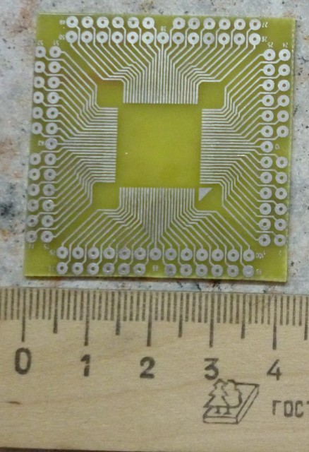

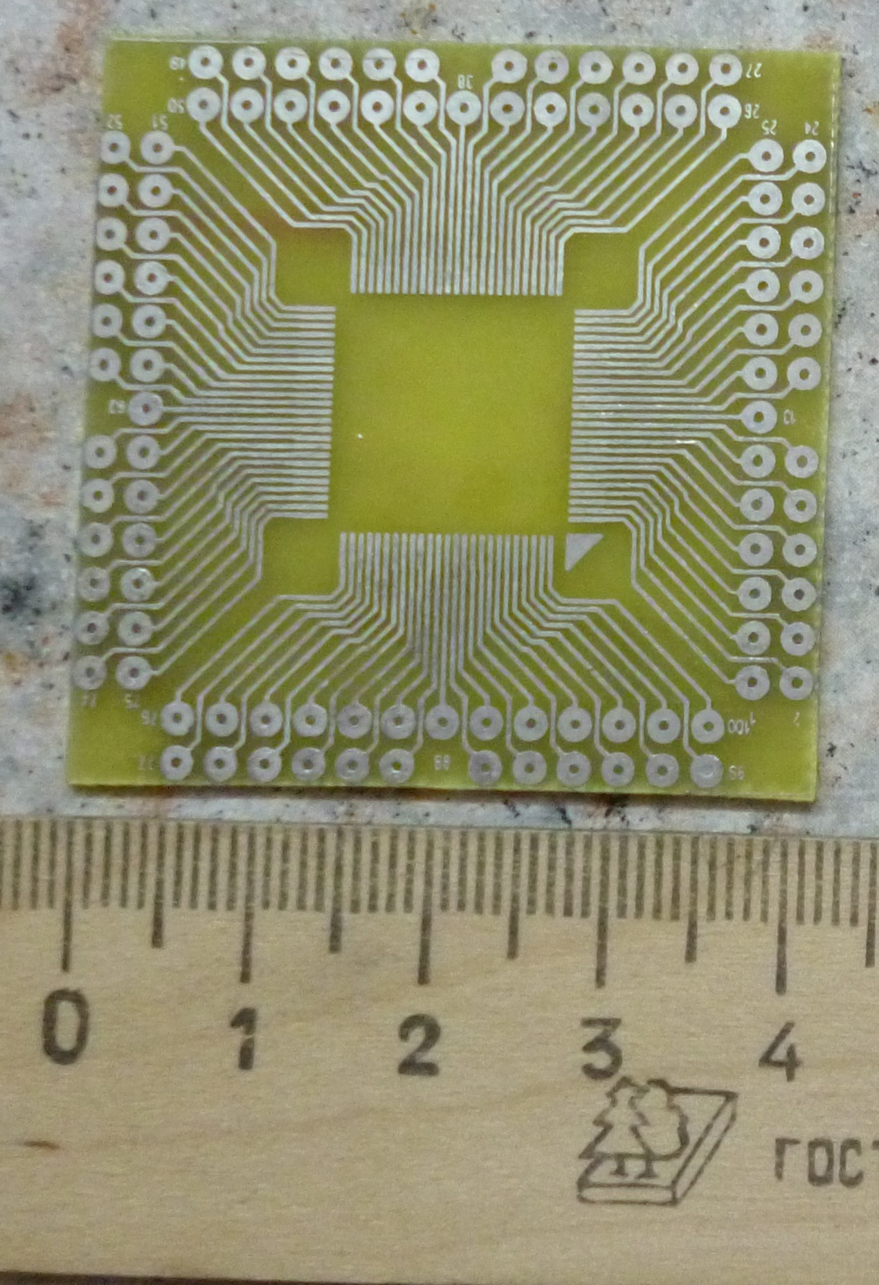

P.S. Если у кого есть желание среди радиолюбителей, то могу подсказать как с помощью ЛУТ (нюансы) добиться такого результата как на фото.
P1020484.JPG [ 635.09 КБ | Просмотров: 34249 ]

В моем случае получите по ЛУТ почти 100% результат, вдобавок проще, а главное дешевле фоторезиста, я не занимаюсь шелкографией, и пришел к данному результату не сразу. Изготавливал плату разных размеров. Поскольку я очень много паяю, фоторезист - для меня дороговат, плюс дополнительная операция. Для ЛУТ пришлось кое-что сделать из оборудования. Использовал много вариантов пока не добился данного результата. Почти всегда получается все с первой попытки. И ничего не отваливается. И что бы не тянуть "кота за хвост", поясню:
1. Нужно подобрать бумагу, я использую от само-клеящихся обоев, ну знаете где на обороте в овале написана цифра "333", мне рулона хватает на 2 года. Кусок бумаги нужных размеров, нужно приклеить к листу А4, иначе принтер "зажует". Все описание технологии есть в интернете.
