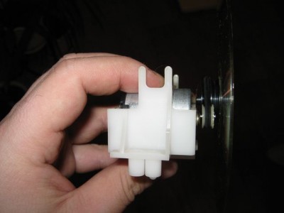

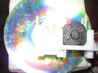

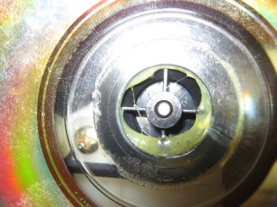

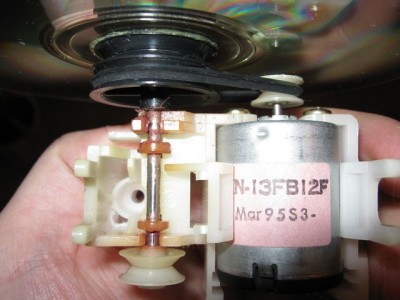

Разобрал видеомагнитофон и извлек моторчик. Подключил к нему мультиметр и покрутил руками. Руками удалось сгенерировать максимум 7 вольт, быстрее крутить я физически не смог :) Сколько это оборотов хз, но походу много.
Если крутить без такого экстрима то 3-4 вольта показывает достаточно легко. Этого вполне хватит чтобы питать диод от фонарика. Есть идея попробовать подключить карманное радио, там 2 батарейки АА, кк раз 3 вольта. По идее должно играть, но только при условии постоянного вращения моторчика не медленнее чем я это делал вручную.
Т.к. в дальнейшем моторчик надо будет крепить к опоре ветряка не стал его вынимать из штатного крепежа, которым он был закреплен в видеомагнитофоне. Заодно на этом крепеже оказалось подобие редуктора, передача вращения резиновым пасеком (плохо что не зубчатая, но пока буду обходится тем что есть, в крайнем случае подберу шестеренки, их много после разбора осталось). Один оборот большого колеса редуктора приблизительно равен двум оборотам малого на моторчике. Крутится большое колесо немного сложнее чем на моторчике, но не сильно критично. К большому колесу приклеил компакт диск, на который в дальнейшем буду крепить лопасти.
Вот несколько фото того что получилось:
Комментарий к файлу: конструкция-вид сзади
IMG_2225_640x480.jpg [ 46.4 КБ | Просмотров: 14212 ]
Комментарий к файлу: крепление компакт диска к большому колесу редуктора
IMG_2224_640x480.jpg [ 76.21 КБ | Просмотров: 14212 ]

IMG_2223_640x480.jpg [ 32.26 КБ | Просмотров: 14212 ]
Комментарий к файлу: конструкция-видсверху
IMG_2222_640x480.jpg [ 55.14 КБ | Просмотров: 14212 ]
