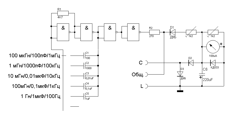

столкнулся с вопросом определения индуктивностей.
перебрал две схемы (эту и эту) и сваял свою
[ImgShow][/ImgShow]
LC-метр.png [ 3.85 КБ | Просмотров: 28140 ]
