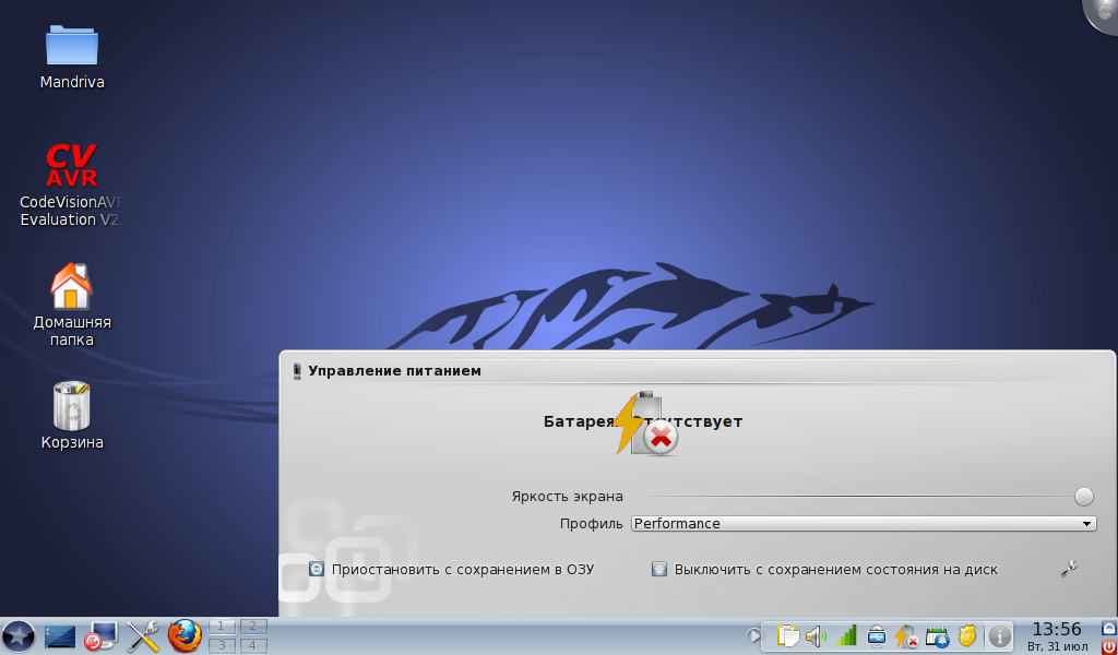

Интересен вопрос-будет ли работать нетбук с (дохлым АКБ или совсем без него) от бортовой сети?

Только что проверил. Подключил БП, вынул аккумулятор и включил. Бук работает, индикатор заряда предупреждает об отсутствии АКБ. Но в авто возможны перепады напряжения (просадка при включении стартера, плохой контакт в разъеме, и т.п.), и неизвестно к чему может привести такой перебой питания. Может, нетбук перезагрузится, а может повиснет. В любом случае это неприятно, поэтому я бы не стал включать в машине бук без АКБ. Ведь даже отработавший свое аккумулятор работает как буфер и сможет питать нетбук те секунды, пока нет основного питания.
