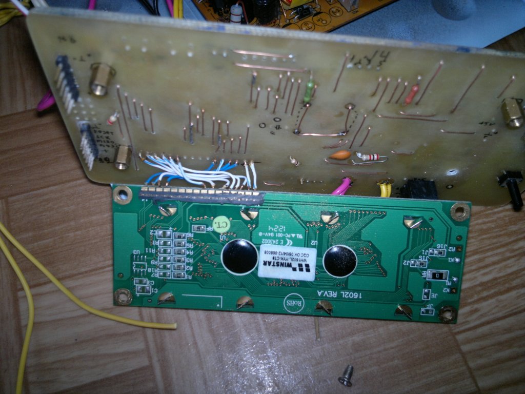

slava80 писал(а):
Доброй ночи.
Вот тоже сделал управу на плате от Павла, за что ему спасибо. Автору прибора спасибо за его труд.
Скажите - марку дисплея ?

WH1602L-YYK-CT (размеры модуля, мм: 122.0 x 44.0)

Перерыл инет Скачал датшит _ распиновка не так , как на плате
ПП_Pavel_Ver2
wh1602l.pdf [295.89 КБ]
СообщениеДобавлено: 08 май 2014, 18:19
Сообщения: 26
Авто: fiat ducato 244
Имя: Слава
Павел печатку так развел, наверное, под другую марку индикатора. На плату от Vpvideo подходит без переделки. Я подключал проводами. У меня два разных двух строчных индикатора, на обоих ноги идут: 15,16,1,2,3,4,5---14.

slava80 писал(а):
Павел печатку так развел, наверное, под другую марку индикатора...
Нет, под этот.Не понравилось что выводы не попорядку,хотя может это и правильно но потом переделывать нестал.
