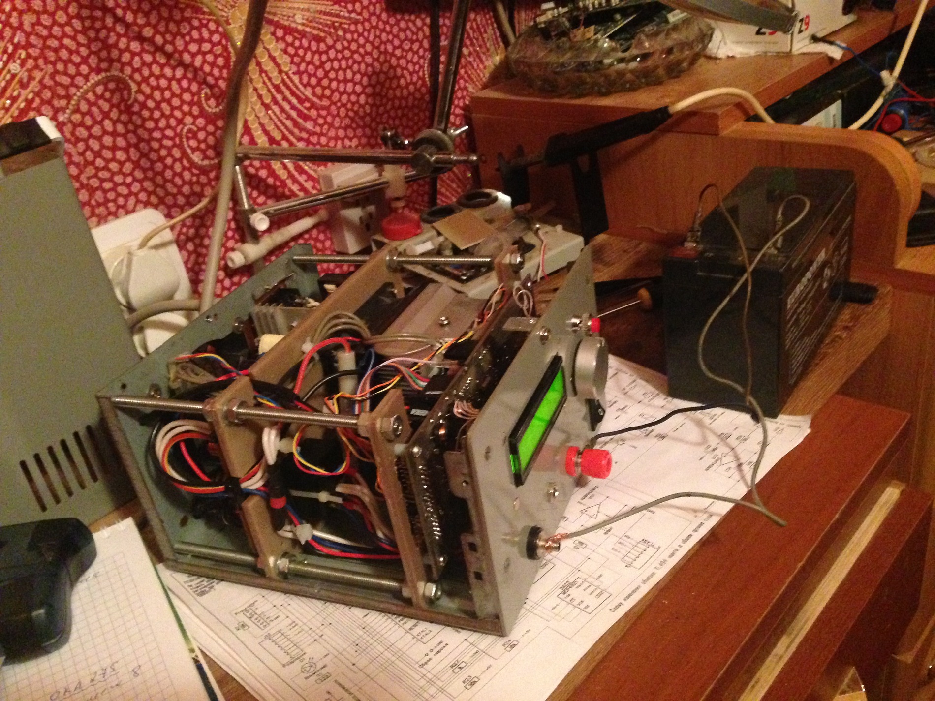

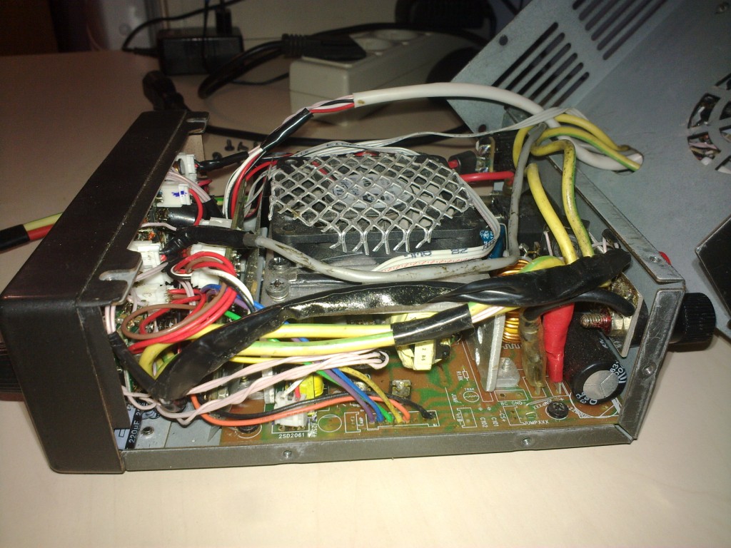

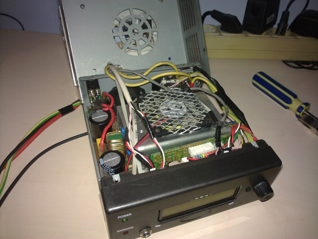

Здравствуйте.
Закончил и я свой долгострой :) . Выглядит архаично , но собирал из того,
что было под руками.
IMG_6816.JPG [ 863.02 КБ | Просмотров: 25185 ]
IMG_6815.JPG [ 889.89 КБ | Просмотров: 25185 ]
IMG_6817.JPG [ 921.13 КБ | Просмотров: 25185 ]
IMG_6813.JPG [ 921.69 КБ | Просмотров: 25185 ]
С уважением.

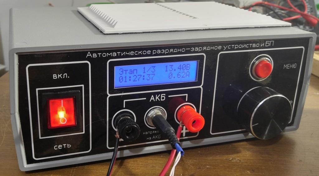

Сообщения: 138

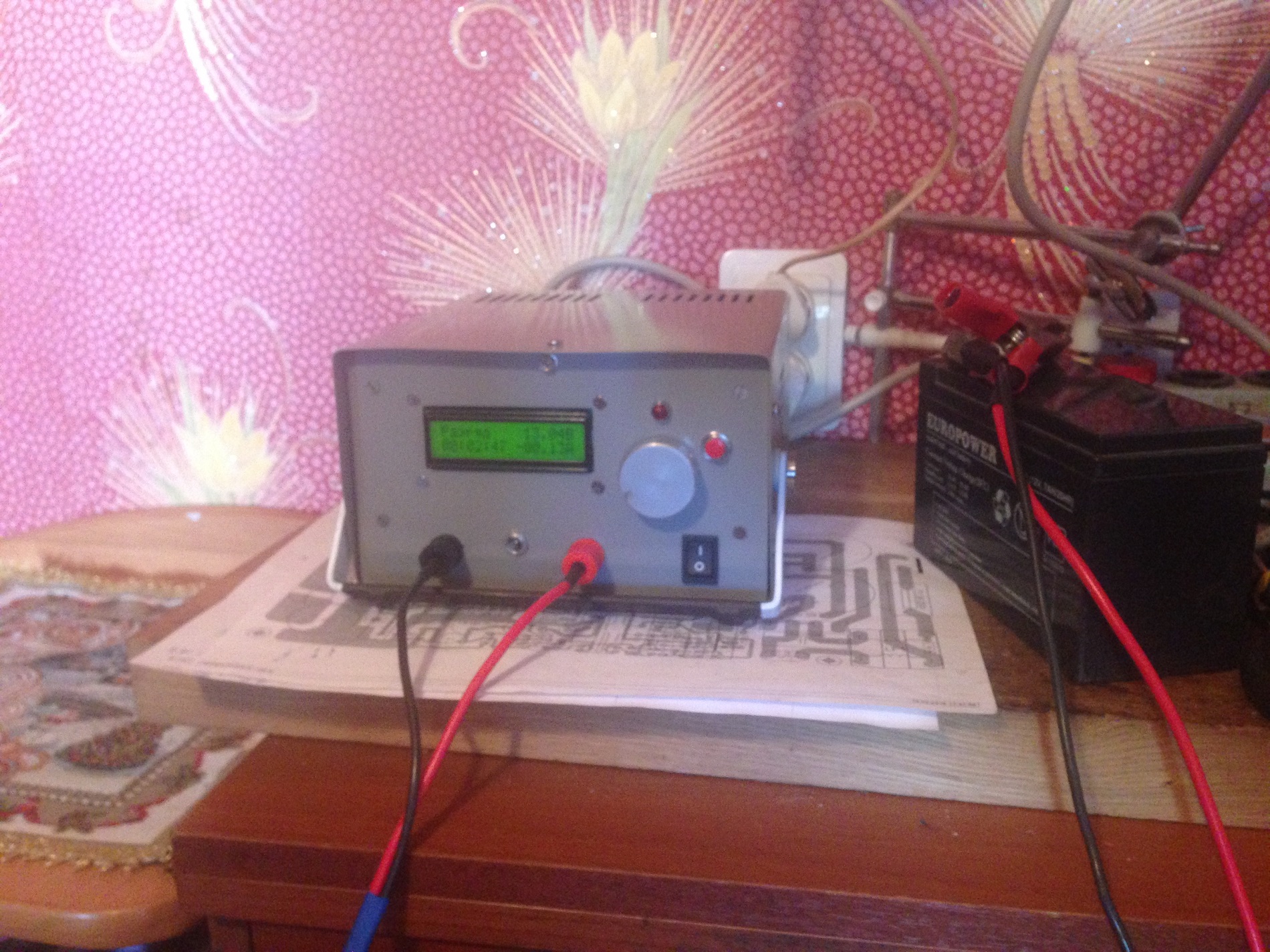

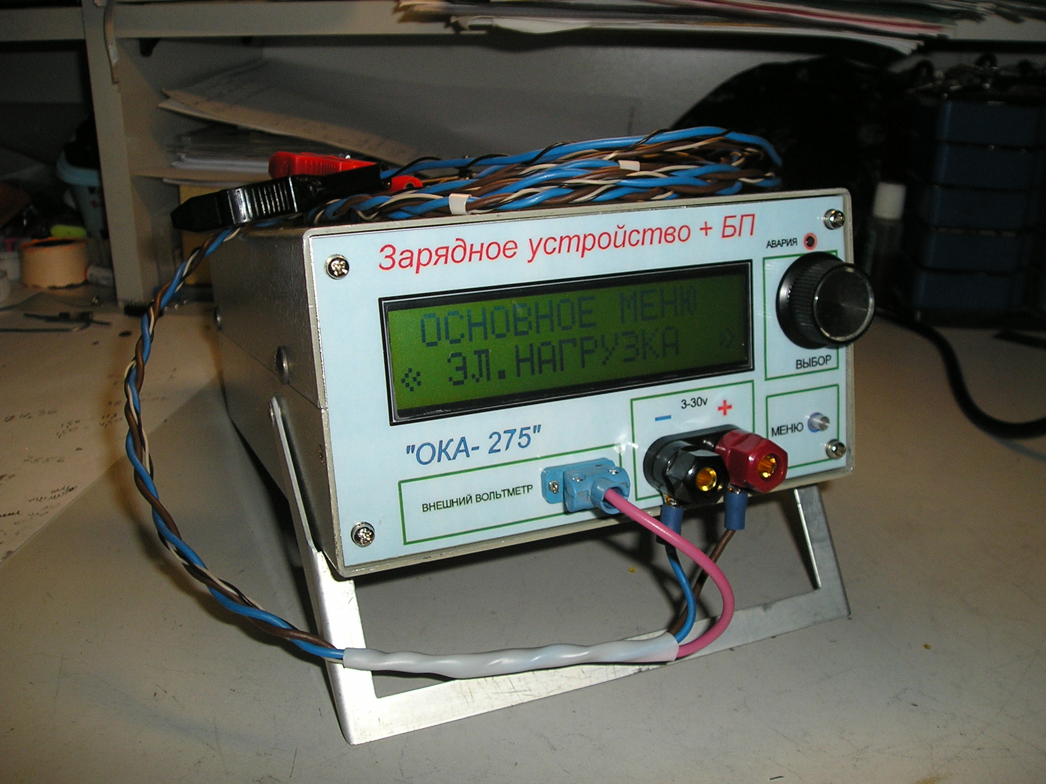

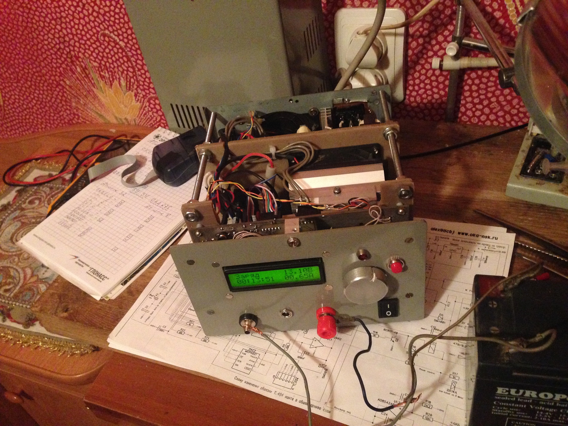

Немного корпусом занялся, нормальной ручки энкодера пока не нашел. Останется силовую собрать как только все придет.
20161020_231600_HDR.jpg [ 89.45 КБ | Просмотров: 24130 ]

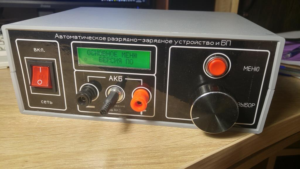

СообщениеДобавлено: 28 ноя 2016, 23:31
Сообщения: 138

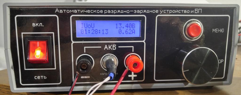

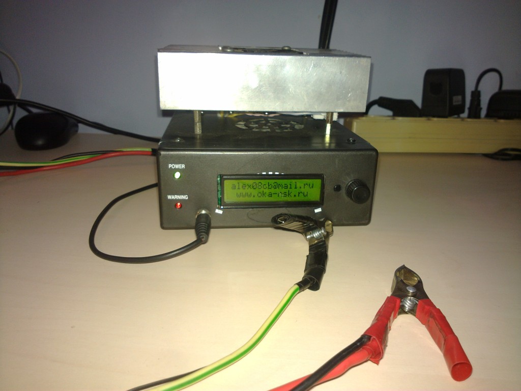

Доделал свое зарядное! Вот что получилось, ручку энкодера пока не подобрал. Думаю будут небольшие переделки корпуса, я про верх, поменяю решетку и расширю дальше к задней части чтобы радиатор эл. нагрузки больше открылся т.к. охлаждения пока хватает на 7.5 ампер больше не стал гонять температура держится 60 градусов при температуре в помещении 32 градуса, думаю это уже неплохо учитывая то что радиаторы внутри корпуса. Что касается ИПБ то он при 18 ампер нагрузки не нагрелся больше 45 градусов чего не скажешь о проводах. Нагрузочные резисторы начали кипятить воду, брал 3 штуки по 2 Ома 10 ватт параллельно, на калибровку хватило, не сгорели.

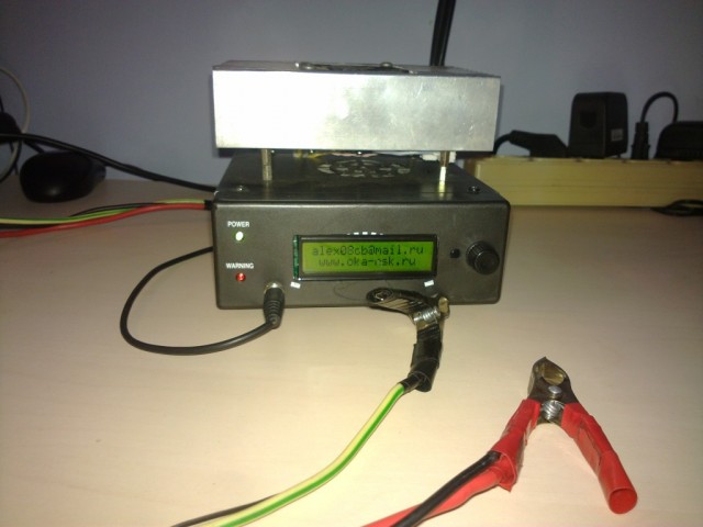

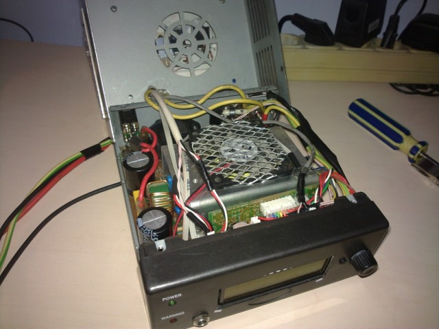

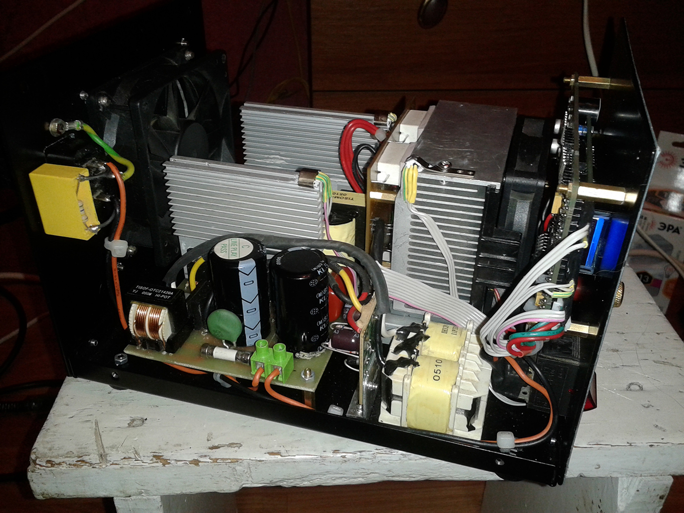

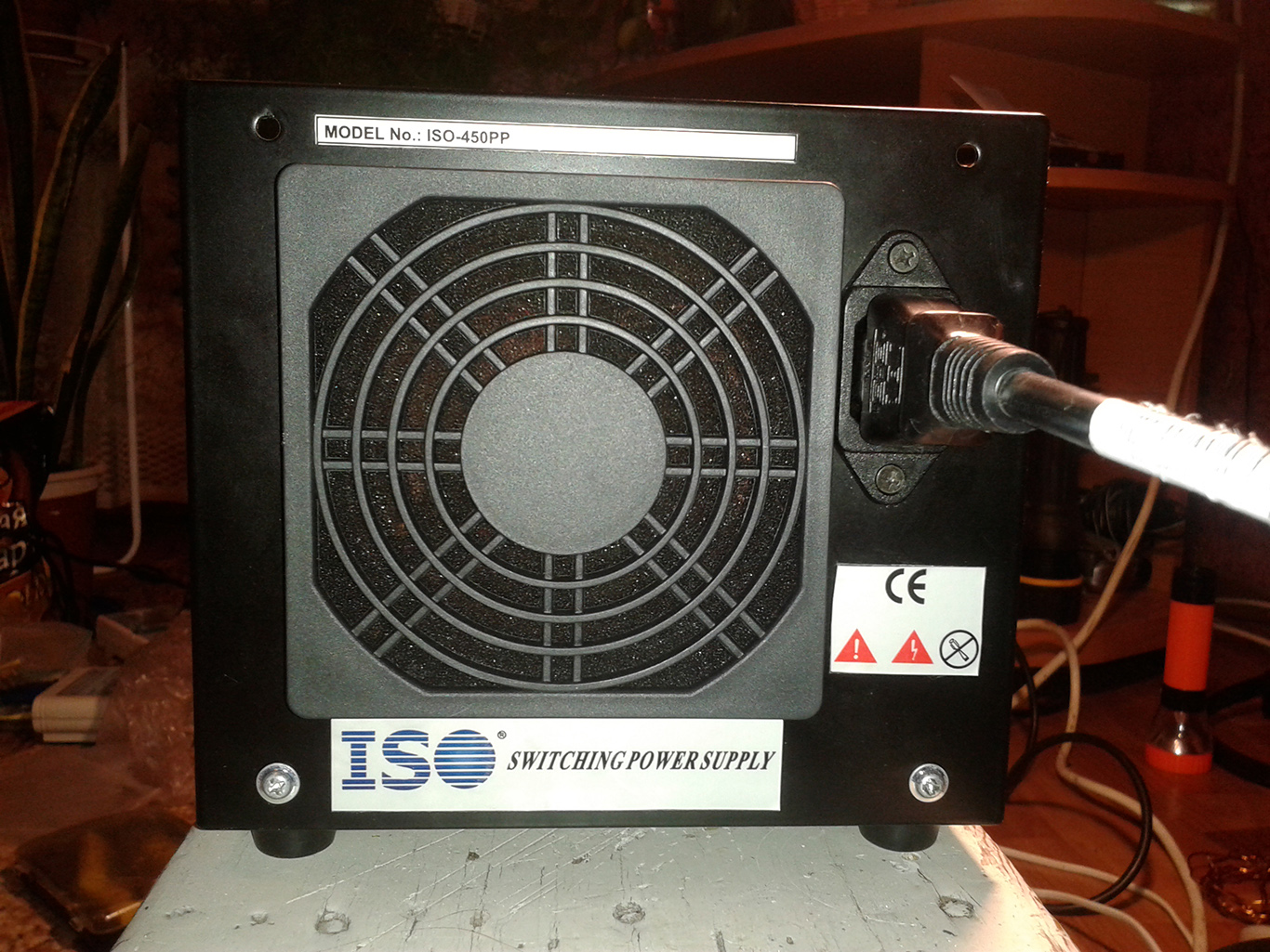

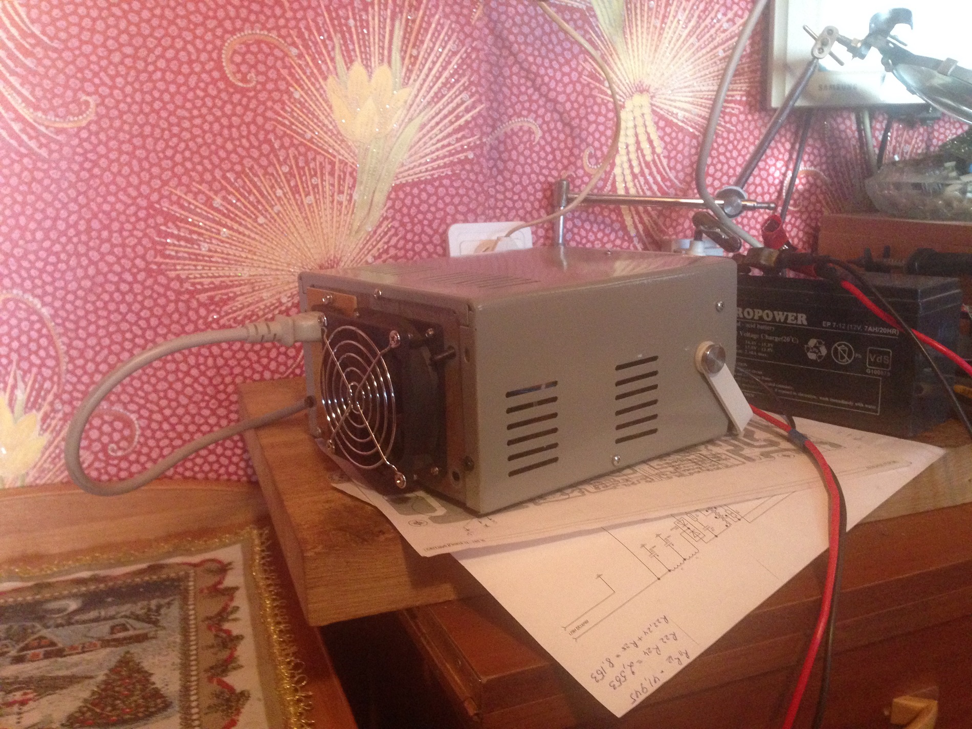

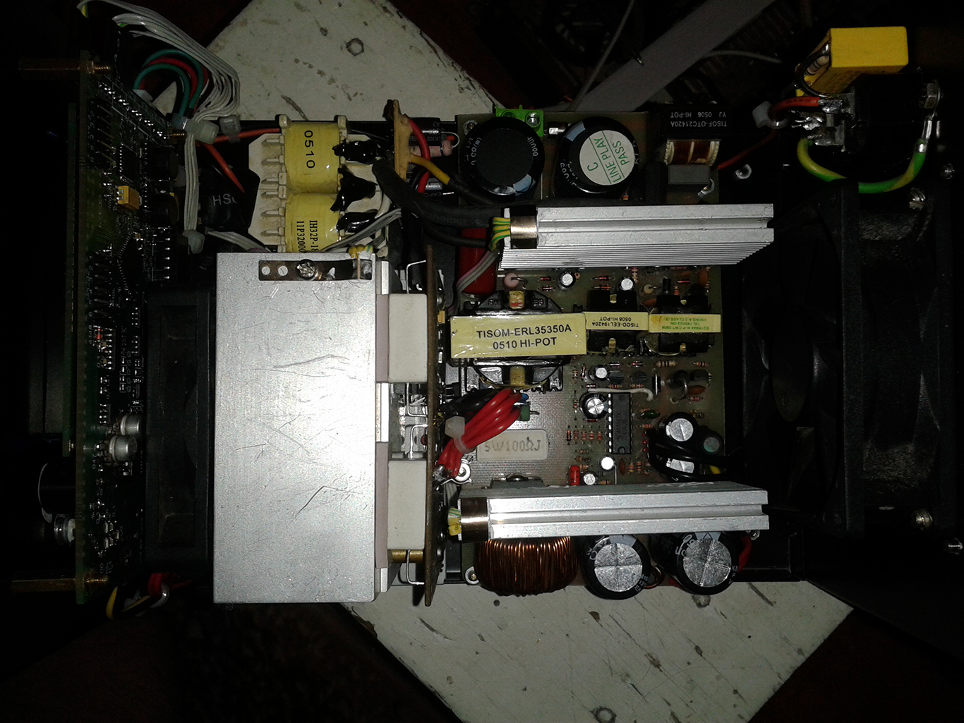

Закончил и я своё ЗУ. Вот что получилось. Задумывалось поместить в корпус компового БП. Поэтому платы пришлось переработать с целью компактного размещения. Но подвернулся корпус с размерами как у БП компа, но глубже в два раза, поэтому разрядник перекочевал во внутрь.(Задумывался снаружи). Хочется выразить благодарность Алексею за данную разработку. Правильно собранное устройство заработало без проблем.Глюки при настройке были связаны исключительно с ошибками разводки платы управления(пару дорожек не туда протянул)

СообщениеДобавлено: 03 мар 2017, 22:43
Николай, поздравляю!!! Прекрасная компоновка! Даже не верится в то, что можно так скомпоновать.

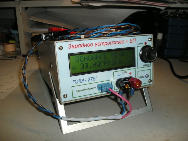

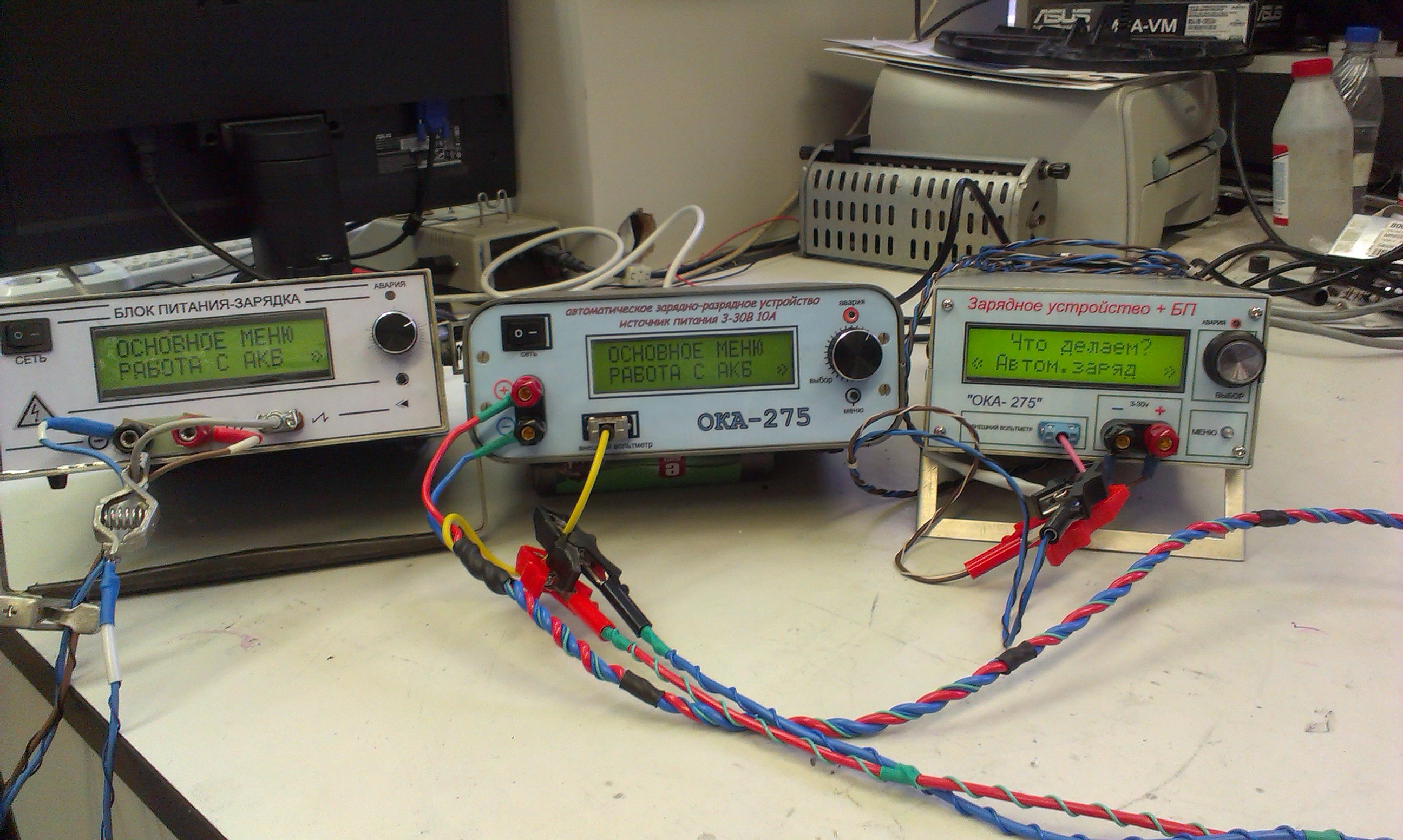

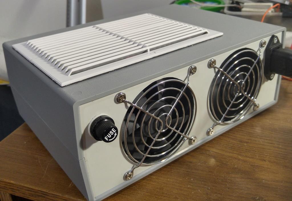

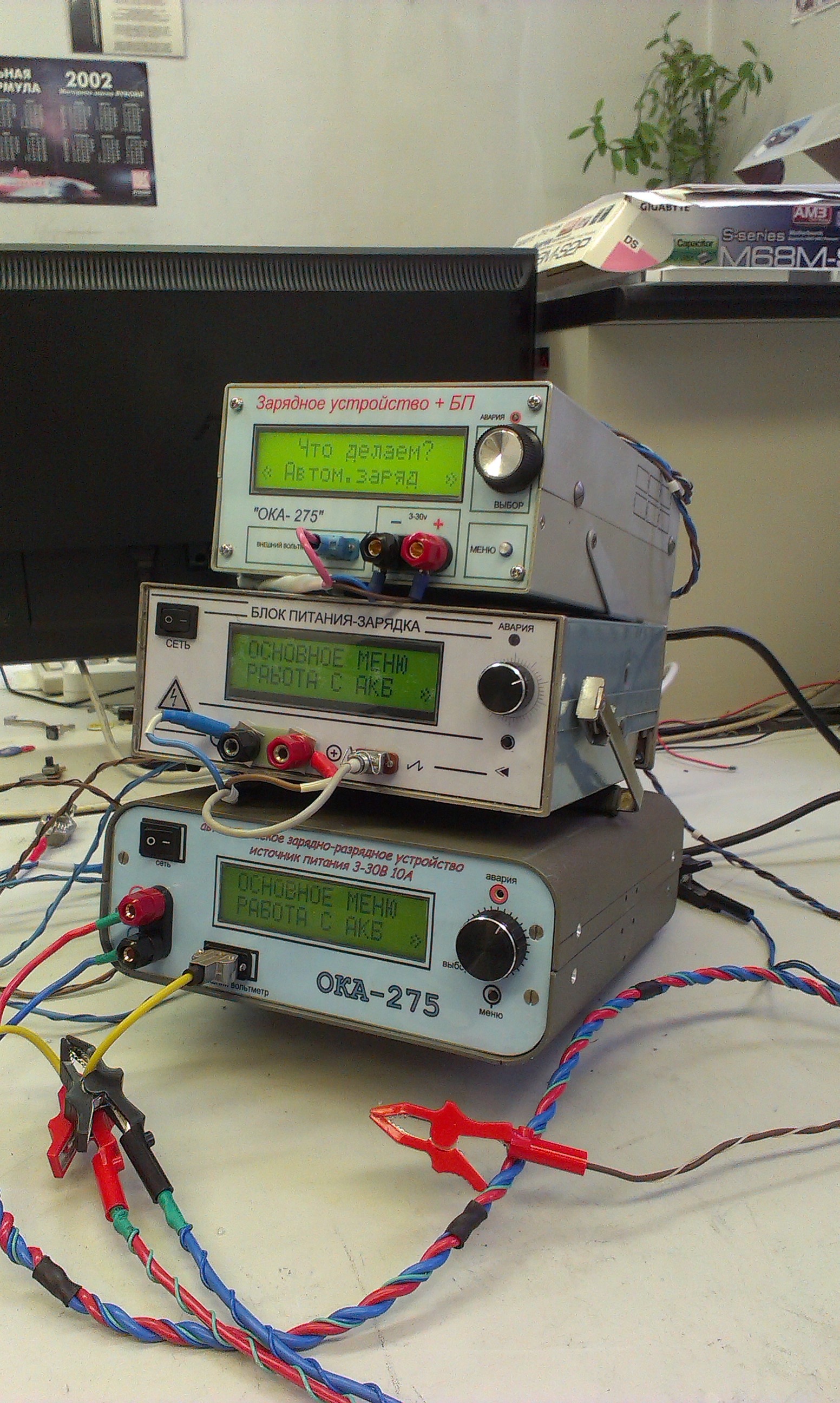

Вот и кореша подтянулись. Поделки "Белгородского филиала" ОКА275.

СообщениеДобавлено: 17 мар 2017, 00:11
Здравствуйте, Николай! Ух, как здорово смотрится!!! МОЛОДЦЫ!!!!!! ДАЁШЬ ЕЩЕ ДВА?!!!

Привет Алексей! Молодец Ты!!!, а мы только повторили отличную конструкцию.

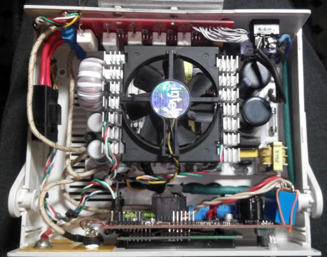

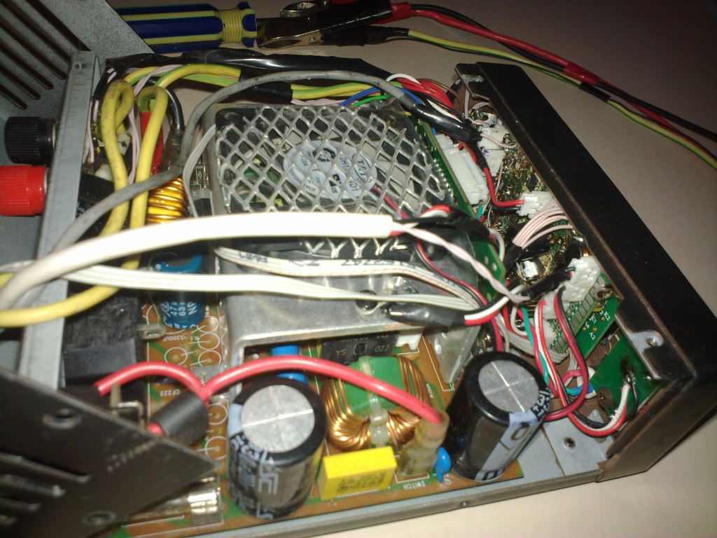

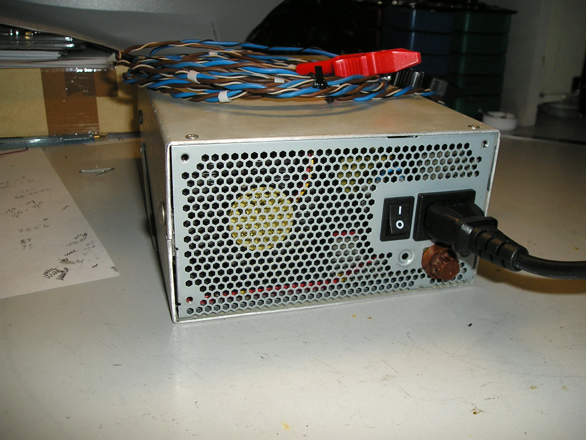

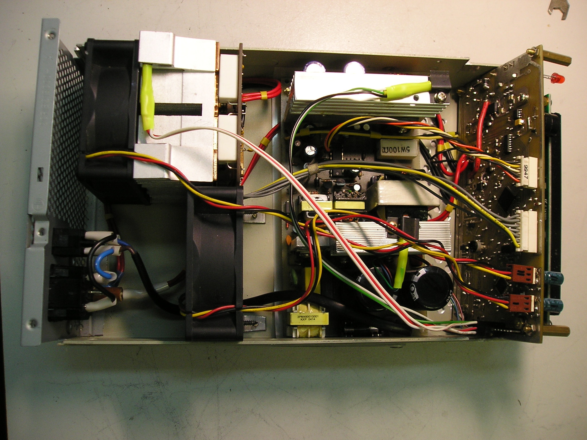

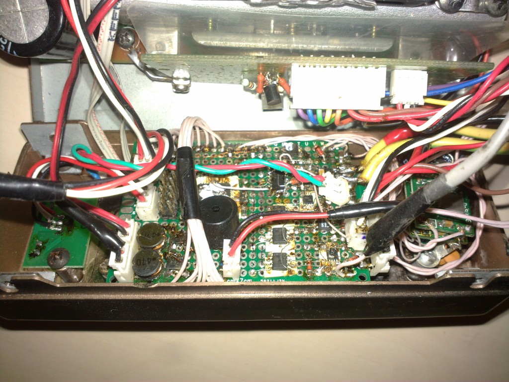

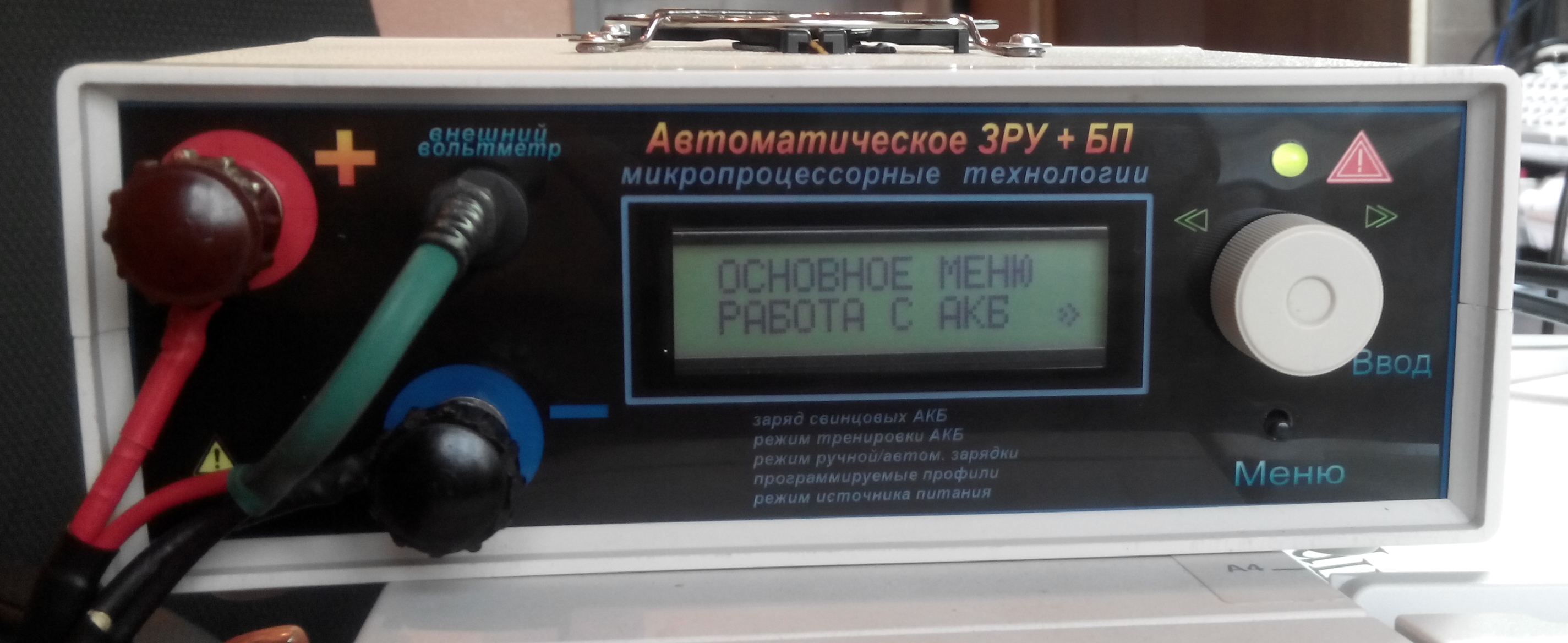

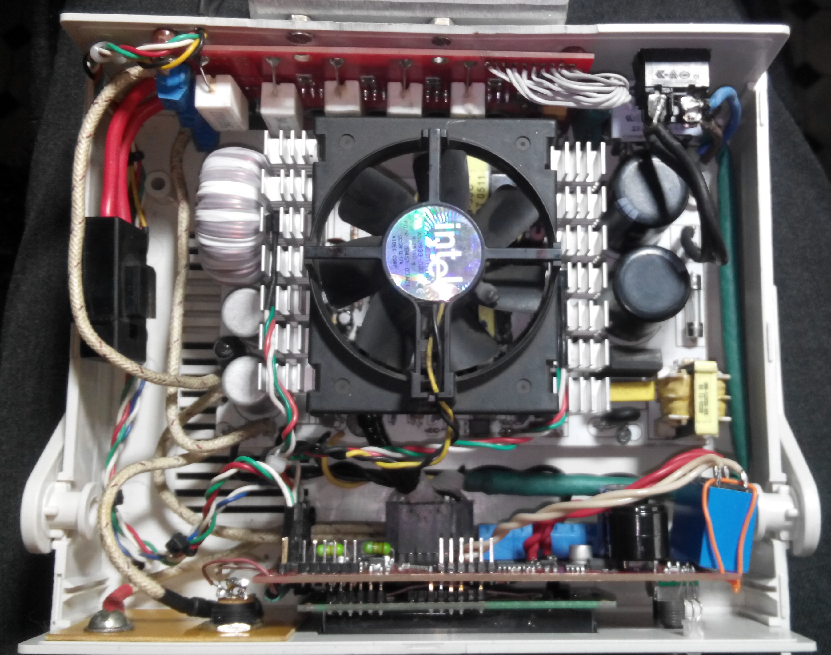

Привет всем! Покажу и я свое произведение искусств :roll:
Засунул все в БП. Немного его переделав. Разрядник сверху. Утрамбовал все мог. Разрядник не влез :D

СообщениеДобавлено: 18 мар 2017, 11:14
Да, тесновато. Но в целом выглядит вполне съедобно :)

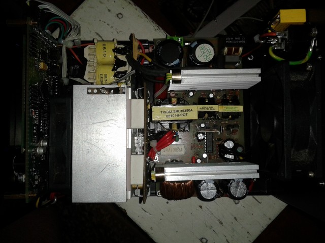

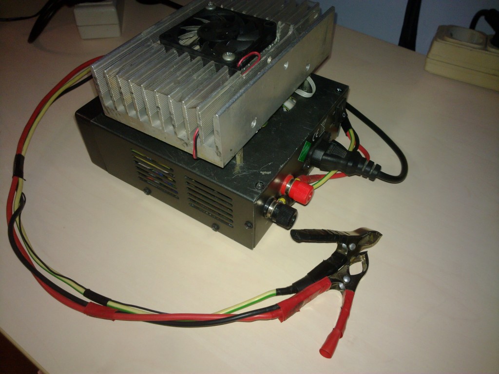

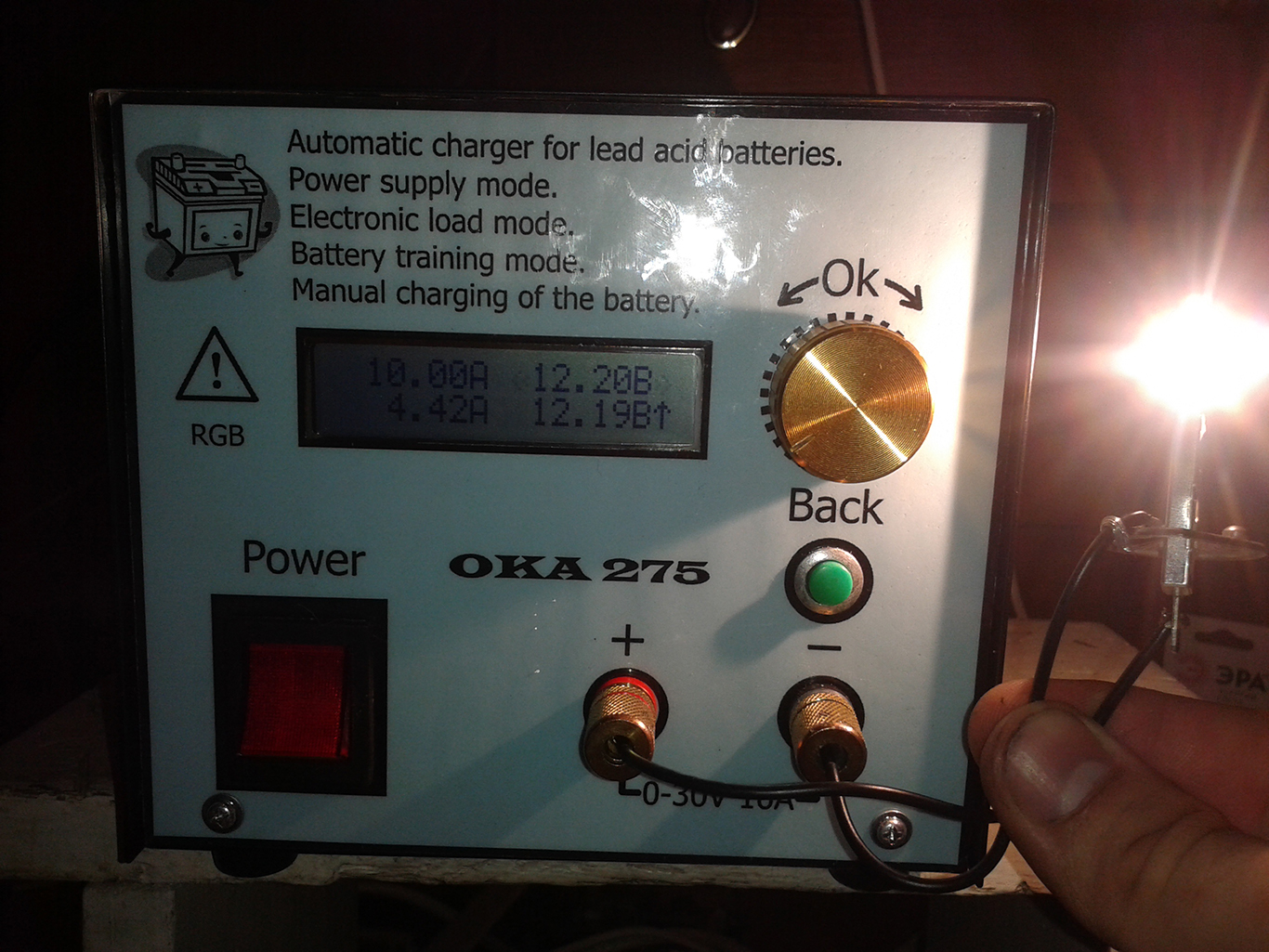

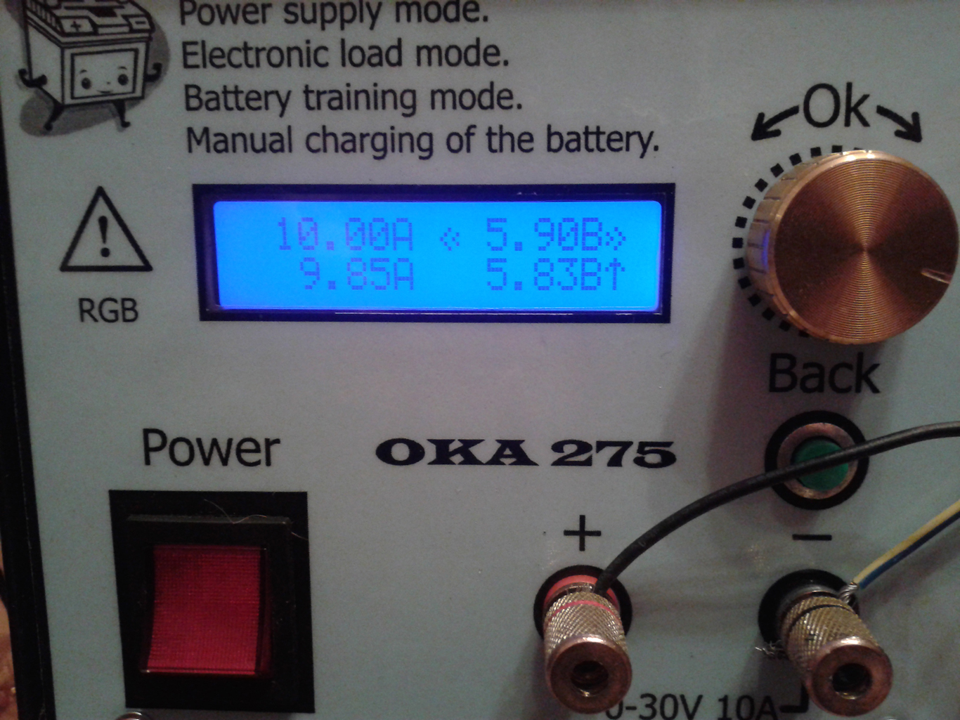

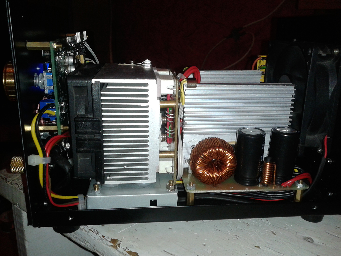

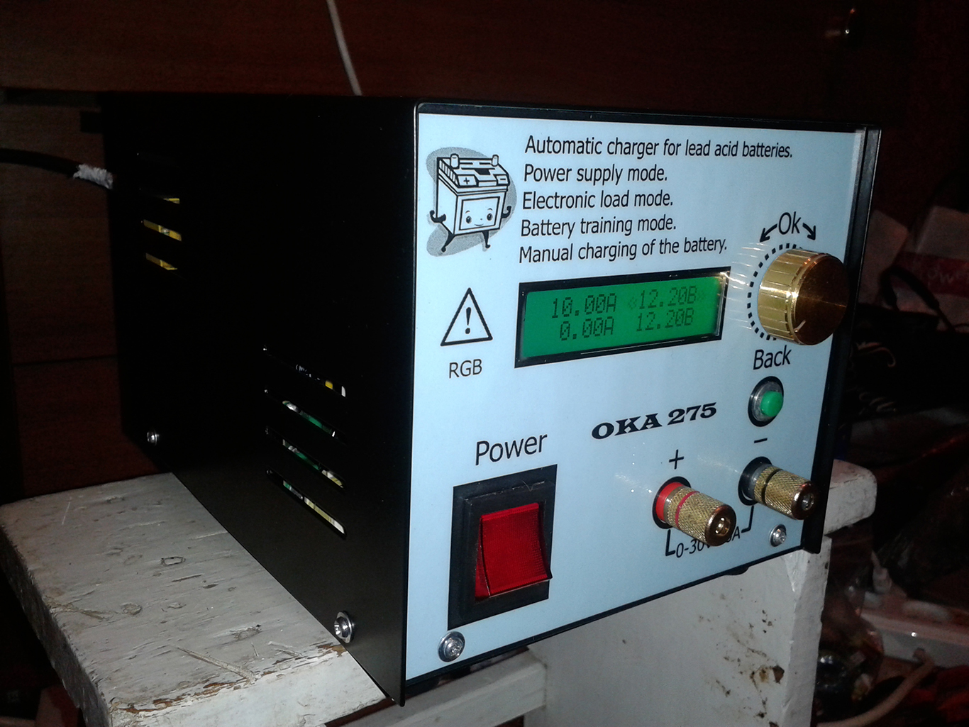

Привет всем ! А у меня такой подарок батьку получился .
Корпус такой наружный 200х170х70мм. Пришлось экранировать шлеф на БП и разрядник , после этого всё настроилось как нужно . БП-0.21-23.98 Вольта 8 Ампер , разрядник 10 Ампер (дальше не стал) . Все платы взял с форума подправил под себя , БУ и разрядник с метализацией и маской . БП прозявил и трансы пришлось перевернуть и соединить проводами , но держатся и не падают . Такой же буду делать и себе . На работе ребята у же отценили все прелести данной конструкции за что большое спасибо автору (Нужно будет как то отблагодарить) .

СообщениеДобавлено: 20 май 2017, 13:28
Вполне себе не плохо, даже отлично! Интересное размещение клемм ЗУ, ни разу такого не видел! Наверное очень удобно!

СообщениеДобавлено: 22 май 2017, 22:37
Зарегистрирован: 12 ноя 2016, 23:02
Сообщения: 2
Откуда: Белово Кемеровская обл.
Авто: AVEO Т250
Спасибо за высокую оценку моей компоновки (сам ни чего не разводил - только правил под себя) .
Клеммы поставил так потому что расстояние по диагонали больше и не мешают прикручивать провода .
В общем Вы правы так удобней при малом расстоянии между клеммами и низком расположении к столу .
