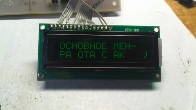

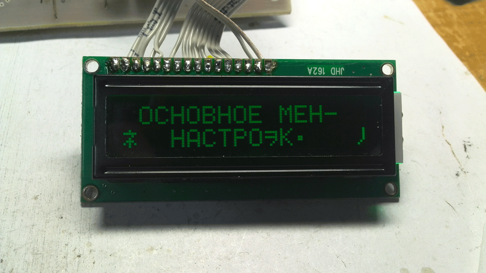

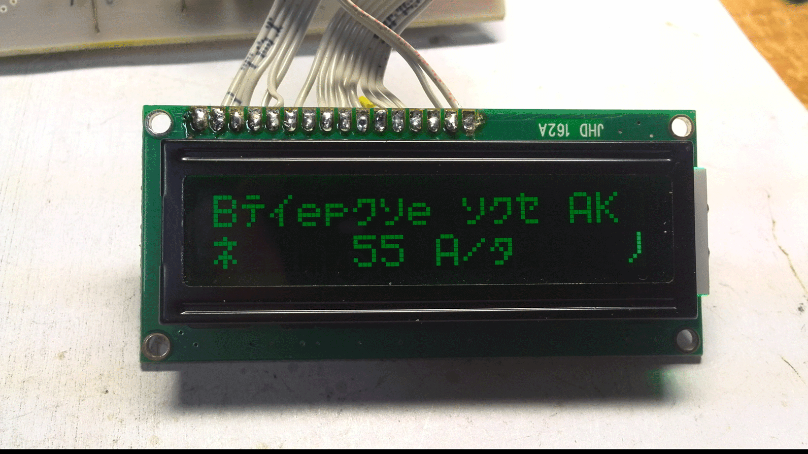

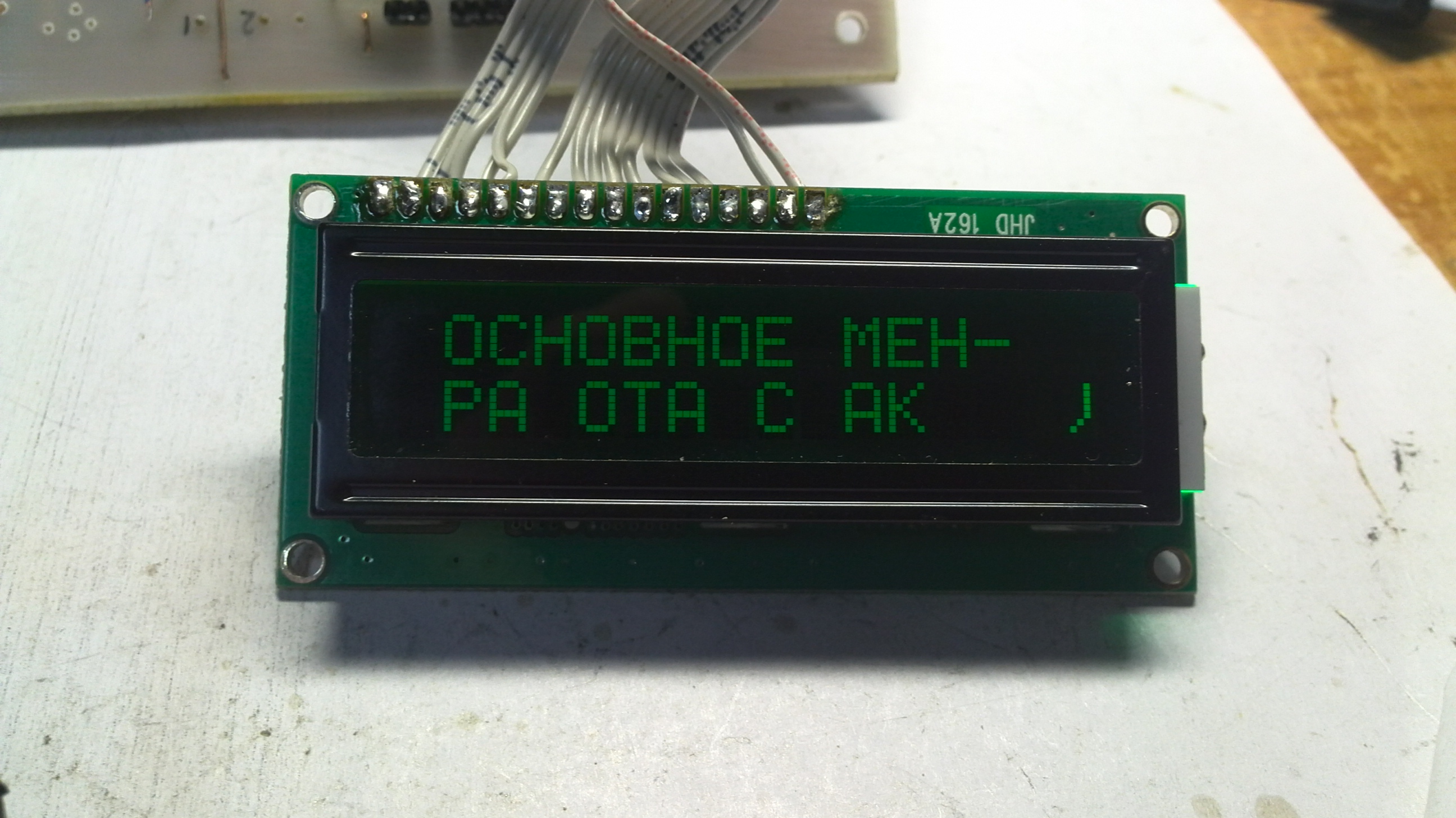

С дисплеями проблема , Фото ;
52.gif [ 521.88 КБ | Просмотров: 11366 ]
16.gif [ 567.08 КБ | Просмотров: 11366 ]
IMG_20140412_214702.jpg [ 1006.9 КБ | Просмотров: 11366 ]
Последний раз редактировалось Andrey68 13 апр 2014, 13:12, всего редактировалось 1 раз.
СообщениеДобавлено: 13 апр 2014, 13:11
Andrey68 С какими дисплеями проблемы?Фото не видно,его просто нет.
СообщениеДобавлено: 13 апр 2014, 13:13
Как я понял, дисплеи китайские, без кириллицы. Закорючки на экране.
СообщениеДобавлено: 13 апр 2014, 13:17
Сообщения: 93
Откуда: Курск
Авто: Chevrolet Lacetti
Да это Китай ,в Курске не нашёл !

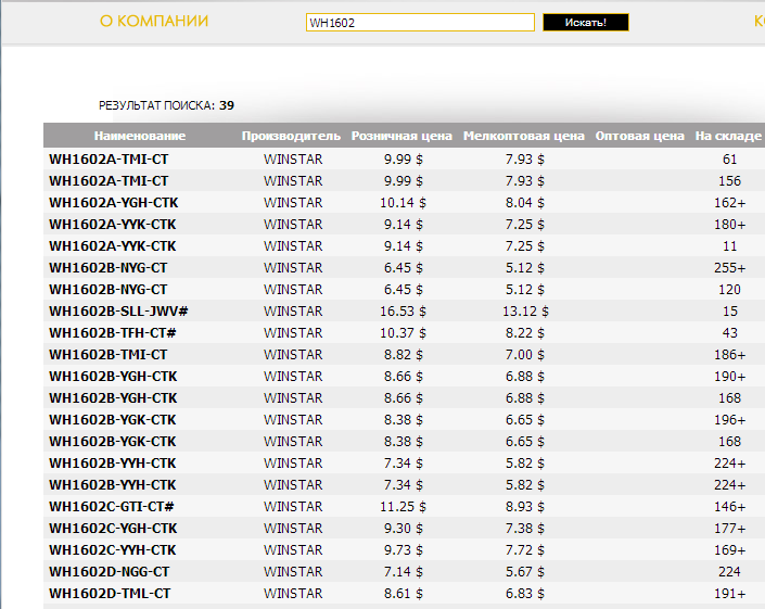

Я не знаю, может это бред, но я нашел.
ИНТЕР-ЧИП
Адрес: Россия, 305021, г. Курск, ул. Карла Маркса, 70Б
Телефон: +7 (4712) 394-300
Факс: +7 (4712) 399-167
http://intchip.ru/search.php

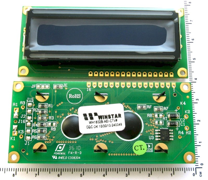

в поисковое поле ввести WH1602 и выведется куча дисплеев, которые вроде как в наличии, и даже цена есть (пример запроса в самом внизу).
Символы "СТ" или "СТV#" означают наличие кириллического шрифта.
Полная расшифровка наименования дисплеев тут http://www.winstar.com.tw/products_deta ... 98&lang=ru
Вот так они выглядят и имеют наклейку:
В свое время я себе покупал вот такой: WH1602B-TMI-CT
Выглядит он так:
В общем, классика жанра. Судя по кодам, там вроде есть и янтарные буквы на черном фоне, но подсветка там жрет очень много (иначе ничерта не видно). Именно потому я приверженец OLED-дисплеев, т.к. и потребление у них в норме, контрастность и быстродействие изумительные, и подсветка не требуется вообще (там каждый пиксель - светодиод).
