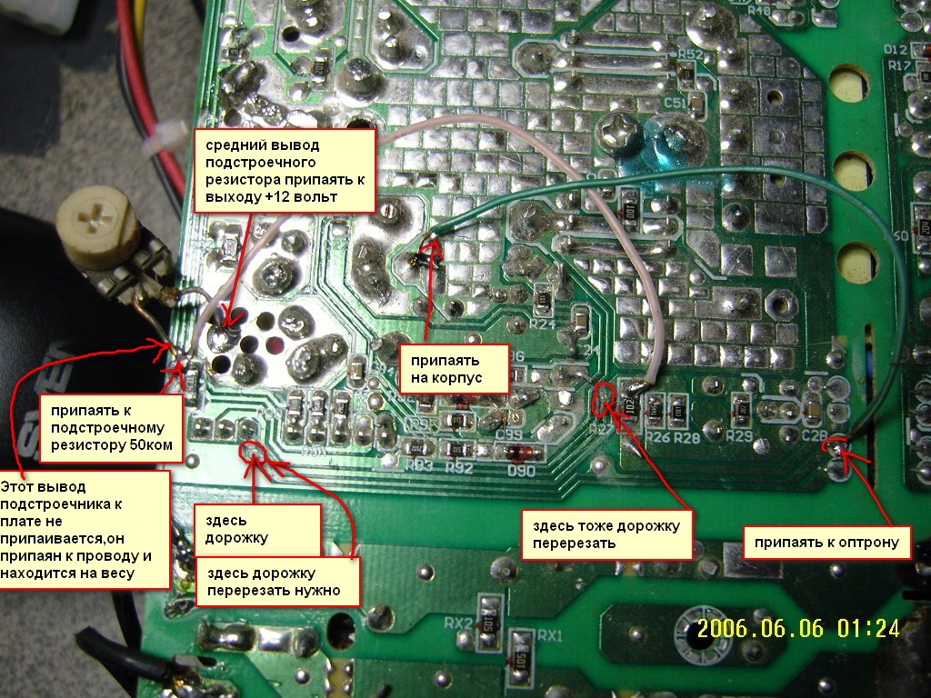

ileksus Ради интереса попробовал переделать этот блок питания на ШИМ-е, CM6800,наверное такой же как у Вас.К удивлению и к радости,переделывается легко,переризанием двух дорожек.Одна из которых запаивается на корпус,а к другой,одним концом припаивается подстроечник,а другим концом этот подстроечник припаял на 12-ти вольтовый выход.
Поделитесь куском схемы, либо фото куска платы. Регулируете 431ую?
Новые БП идут уже с AFPC, в частности и эта схема(6800) совмещенный APFC+PWM. Мне кажется, что APFC может как-то недобро влиять на работу зарядника, если конечно удастся его прикрутить туда.
СообщениеДобавлено: 03 апр 2014, 02:03
ileksus Думаю разберетесь.А почему Вы думаете,что AFPC будет мешать заряднику?Мне почему то кажется,что,не будет.Да,регулирую 431-ую.Но надо еще над схемой поработать.Чем наверное и займусь на этих днях.Между прочим,AFPC хорошо показало себя в работе.При перегрузки низкой стороны,AFPC на высоковольтном конденсаторе снижает напряжение до 14 вольт.То есть,со своей задачей справляется.
Может еще возникнуть не большая проблемка с питанием самого ШИМ-а.Надо будет проверить,не поднимается ли питание ШИМ-а 13 вольт при разгоне силового транса.Ведь питание ШИМ-а берется с этого же трансформатора.Хотя,эта проблема лечится легко,проста на трансформатор дежурного питания нужно добавить еще одну обмотку питания ШИМ-а 13 вольт.В общем то,ничего сложного.Короче говоря,нужно пробовать,чем и займусь на днях.
