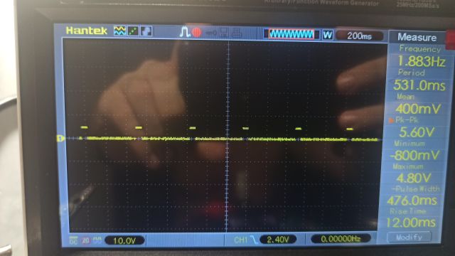

Поверить не могу. Просмотрел на три раза. Получается, что резистор вместо конденсатора только один.
Поменял резистор на ёмкость, запаял трансформатор. Увы, чуда не произошло.
При этом осциллограммы с ШИМ генератора выглядят таким образом
Комментарий к файлу: 7 ножка, питание
2021-11-23 21.57.52.jpg [ 32.03 КБ | Просмотров: 18872 ]
Комментарий к файлу: 8 ножка, опорные 5В
2021-11-23 21.59.35.jpg [ 33.92 КБ | Просмотров: 18872 ]

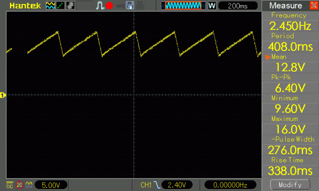

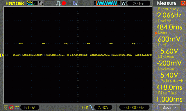

Снова всех приветствую.
Из положительного: научился сохранять скриншоты с осциллографа :-D
На этом, пожалуй, положительное заканчивается. Хотя, нет. Еще из положительного - ничего пока больше не "бабахнуло" *CRAZY*

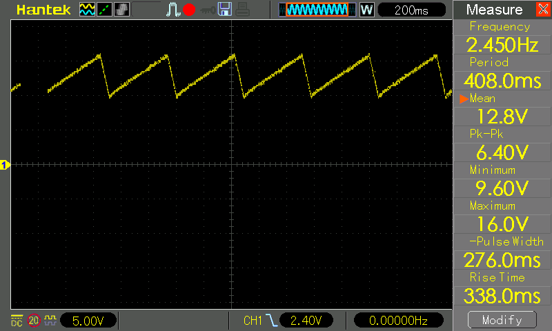

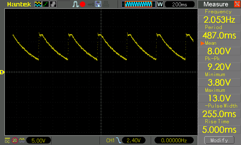

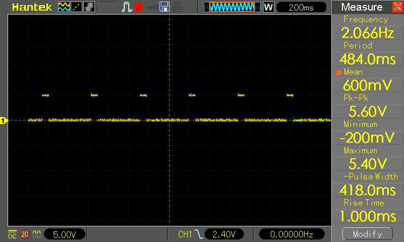

Сказать, что ШИМ отсутствует - было бы не очень правильно. Попытки генерации есть, но они почему-то прерываются. Факты текущей действительности спрячу в спойлер в виде подписей к осциллограммам.
Комментарий к файлу: Так выглядит напряжение питания на ШИМ генераторе (7 лапка)
pic_92_2.gif [ 17.54 КБ | Просмотров: 18853 ]
Комментарий к файлу: При этом опорные 5В выглядят прерывисто (8 лапка UC3842)
pic_92_3.gif [ 16.52 КБ | Просмотров: 18853 ]
Комментарий к файлу: Судя по тому, что так выглядит сигнал на 1 лапке, происходит блокировка по обратной связи
pic_92_4.gif [ 17.02 КБ | Просмотров: 18853 ]
Комментарий к файлу: Соответственно, на "холодной" стороне на перемычке S13 можно наблюдать такую картинку
pic_92_5.gif [ 17.6 КБ | Просмотров: 18853 ]
Вроде бы нельзя сказать, что все совсем плохо, но и работой это тоже затрудняюсь назвать. Уважаемые форумчане, подкиньте, пожалуйста, вариант, в чем может быть проблема, прав ли я в том, что генерация блокируется именно обратной связью? но со стороны обратной связи перемычки еще не запаивались. На что грешить? TL431?

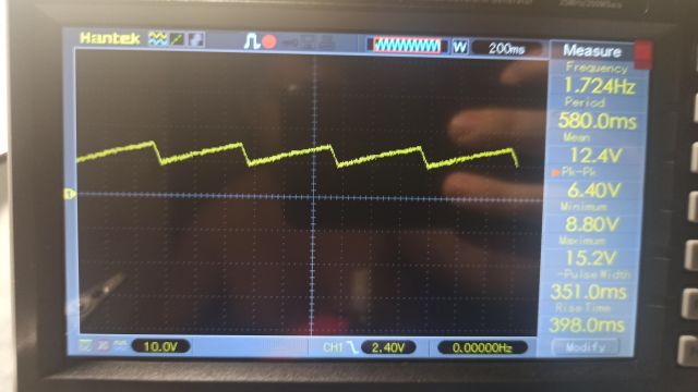

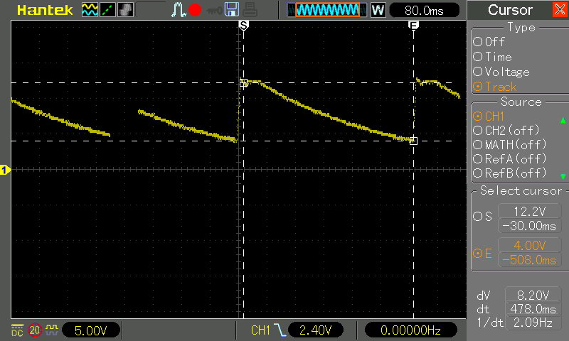

Подумал тут: "а что, если...?!"
Насколько стабильным должно быть +12 на перемычке S13?
Ведь по сути, у меня получается, что оно поднимается до +12, держится около 50мс, потом в течение около 450мс разряжается (или разряжаЮтся?) емкости C57/C61. После того, как конденсаторы разрядятся и напряжение упадет до 4В, снова скачок до +12В...
Среднее, конечно, не 12, но этого среднего, насколько понимаю, нужно добиться подбором значений резисторов делителя R96/R97? Или я не прав?
так выглядит сигнал +12В на незапаянной перемычке S13
Пульсации там могут быть порядка 150..200 мв максимум.
Похоже что то с фазировкой обмоток. Все обмотки мотаются в одну сторону и припаиваются согласно фото в архиве.
Порядок намотки в архиве.
1. Наматывается первичка, состоящая из двух половинок. Ее можно не делить на две половинки, а намотать цельным проводом (без средней точки).
2. Мотается обмотка обратной связи, она же обмотка питания микросхемы.
3. Мотается силовая обмотка.

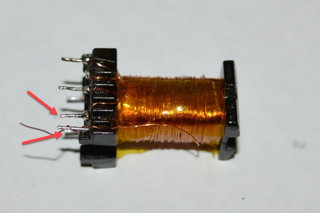

Да, делал по инструкции, с учетом направления.
У меня получилось 161 виток проводом 0.22 - первичка, потом 16 витков 2*0.33, потом 19 витков 0.22
Перепутаны вторички? =-O
СообщениеДобавлено: 26 ноя 2021, 22:43
Ну если силовая вторичка 16 витков 2*0.33 припаяна на эти контакты трансформатора, то да (возможно даже фазы соблюдены, но питания для микросхемы не хватает, намотано 16 витков вместо 19). Тут должна быть 19 витков 0.22 (обратная связь/самопитание микросхемы).
29.jpg [ 87.59 КБ | Просмотров: 18830 ]

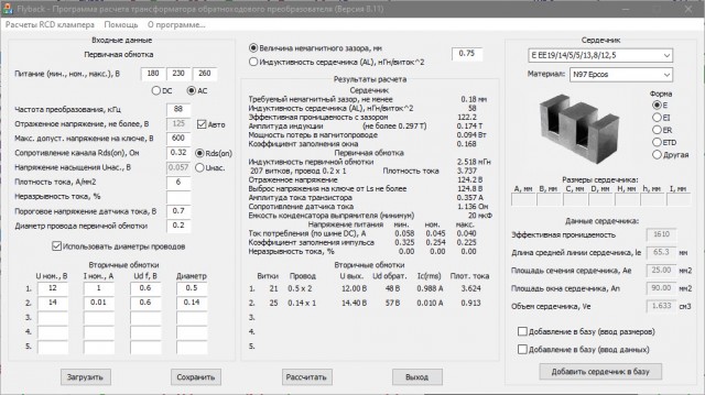

NuSen, с учетом того, что снова буду тренироваться мотать трансформатор... Надо ли увеличивать количество витков первички? Смущает то, что у меня их всего 160 супротив Ваших 250 (или около того). Хотя провод тоже 0.2. Опять же, если увеличивать витки первички, то и количество витков вторички тоже нужно пересчитывать? С помощью Flyback.exe этого не получится сделать, насколько я понял...
СообщениеДобавлено: 28 ноя 2021, 13:31

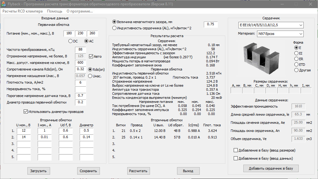

Вот мой расчет.
2021-11-28_10-25-07.jpg [ 255.21 КБ | Просмотров: 18786 ]
Диаметр провода не влияет на количество витков, влияет площадь сердечника, материал, зазор, частота.
Самому не нужно ничего увеличивать, количество витков вторички изменится в программе при пересчете.
СообщениеДобавлено: 28 ноя 2021, 16:24
Зарегистрирован: 27 фев 2021, 14:57
Сообщения: 28
Имя: Андрей Зануда
Хм... ну я отталкивался от формулировки "Если индуктивность на много не совпадает с расчетной, то ее можно подкорректировать путем отмотки или домотки первичной обмотки." :)
К сожалению, более или менее точно мне нечем измерить индуктивность, но вместо расчетных 2.593мГн у меня получилось около 1.5мГн. Прибор может и врать, и сильно врать, но хотелось бы верить, что не вдвое

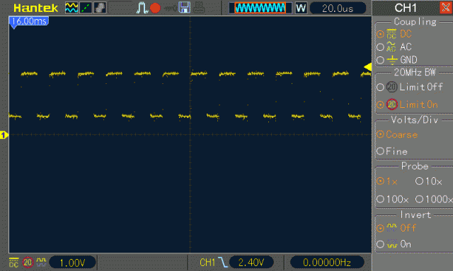

СообщениеДобавлено: 28 ноя 2021, 22:14
Надо осликом смотреть что на 8 и 11 выводах TL494.
А это, ТГР (Т2) тоже наматывался самостоятельно?
СообщениеДобавлено: 28 ноя 2021, 22:38
Сообщения: 28
Имя: Андрей Зануда
Т2 и Т4 были взяты из компьютерного БП, не перематывались.

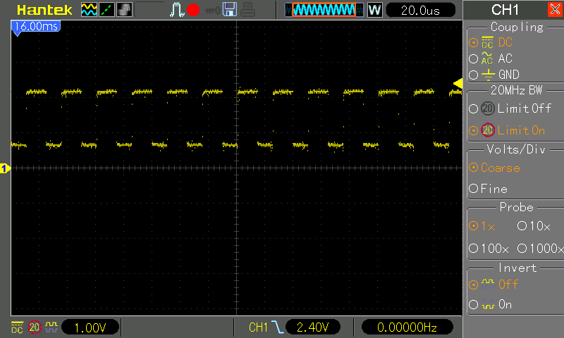

На 8 и 11 выводах меандры, только не как раньше написал, а от 0.7В до 2.2В (под спойлером)
на 8 ноге TL494
pic_96_1.gif [ 17.12 КБ | Просмотров: 18761 ]

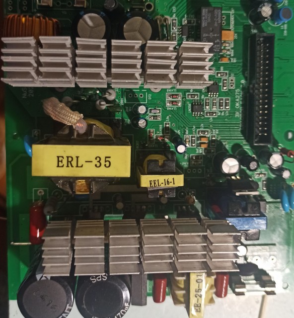

СообщениеДобавлено: 28 ноя 2021, 22:42
Сообщения: 28
Имя: Андрей Зануда

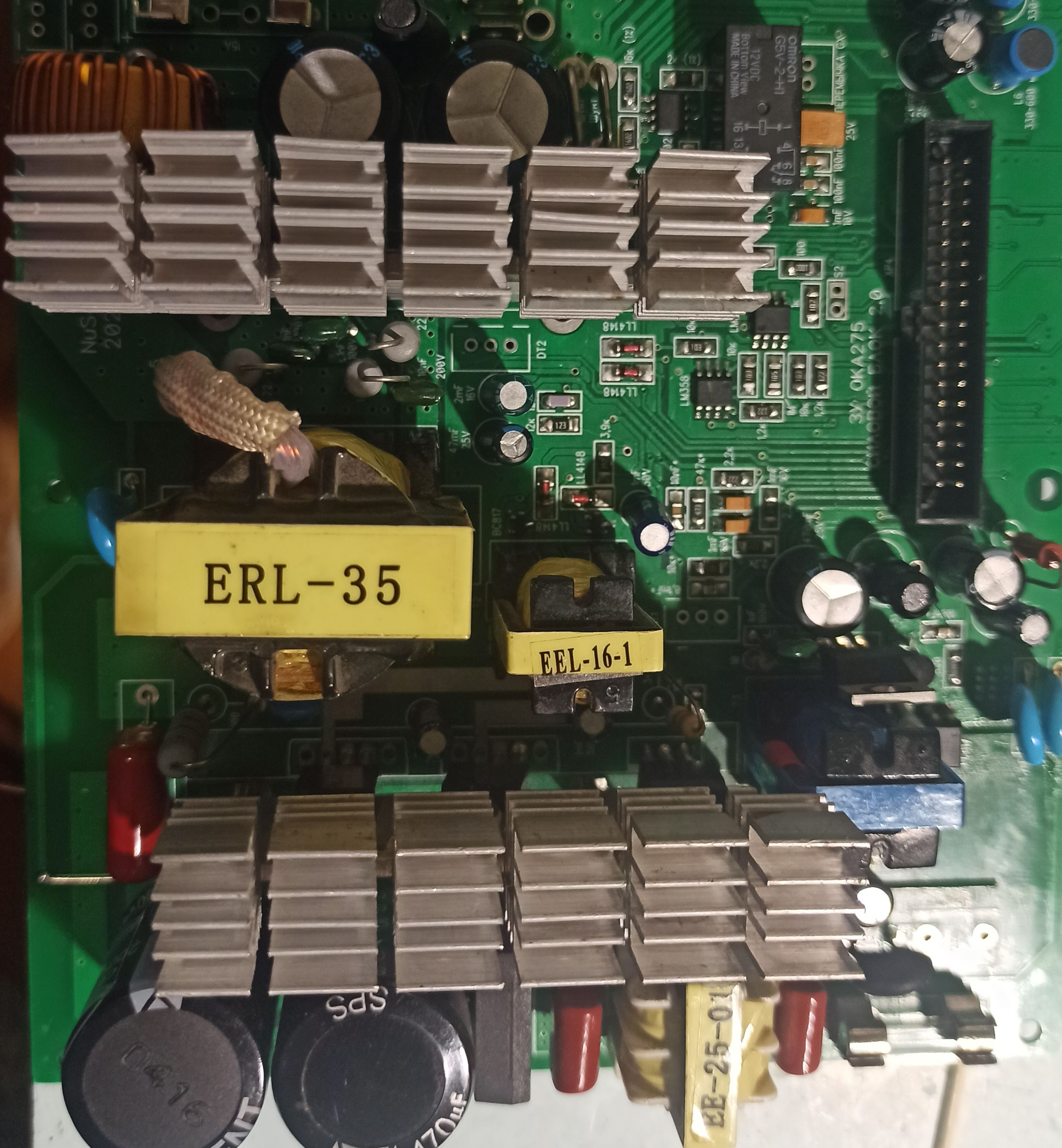

добавил фото
2021-11-28 22.34.39.jpg [ 755.59 КБ | Просмотров: 18761 ]
