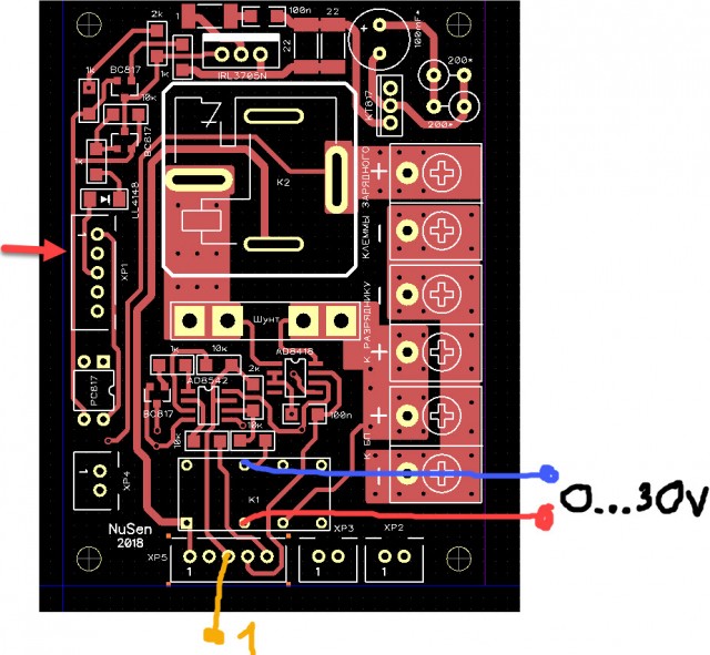

Значит реле исправное. Теперь вот что, подключаем от платы управление разъем, идущий к XP1 на плате коммутации (нам надо +5 вольт, чтобы запитать ОУ). Силовой блок нужно отсоединить от платы управления и не подключать к 220 в этом тесте.
Далее нужен регулируемый бп от 0 до 30 вольт. Если нет такого, то можно какой есть. Подключаем регулируемый бп в эти точки и измеряем напряжение на 7 выводе ОУ (точка 1). Нужно понять, работает он или нет. Если на регулируемом бп 0 вольт, на 7 выводе AD8542 тоже 0 вольт, если на рег бп 30 вольт, то на 7 выводе должно быть 5 вольт, то есть при изменении на входе от 0 до 30 вольт, на 7 должно меняться от 0 до 5 вольт.

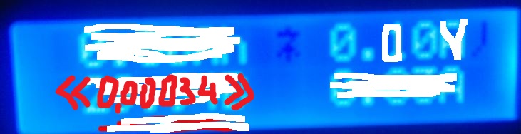

Хочу еще раз уточнить ранее заданный вопрос по корректору. Переменную 0,00034 записывать в каком поле?
В этом

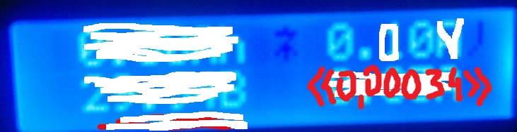

или в этом?
5M6.jpg [ 47.9 КБ | Просмотров: 20203 ]

СообщениеДобавлено: 08 апр 2021, 20:36
Корректор, который относится к рабочему (слева) вольтметру. Правый вольтметр постоянно показывает 0,00В, т.к. вход АЦП посажен на землю. Можно оба корректора выставить 0.00034, хуже не будет.

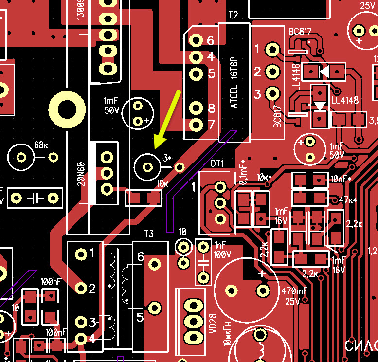

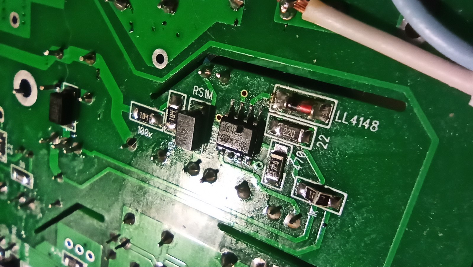

Ну, вот и у меня, наконец, получилось доукомплектовать ЗУ. Собирал на платах от NuSen. К сожалению, первый пуск, хоть и не сразу, но закончился небольшим "бабахом". Возможно, я сам его спровоцировал, закоротив щупом осциллографа выводы 3842. Поднялся и лопнул R60 (1k) и выгорела микросхема генератора. А полез я туда осциллографом потому, что при включении в сеть стали слышны пощелкивания и не было 12В на перемычке S13... Честно говоря, немного растерялся, что делать дальше. То ли генератор был неисправен, то ли... Но ШИМ с него не выходил.
P.S.: ну и 20N60 туда же следом ушел. Думаю, что скорее всего, я коротнул выход ШИМ и подачу питания (6-7 выводы 3842)
P.P.S.: выпаял 20N60. Заменил 3842. Подал ей на 7 ногу +18В от внешнего источника питания. На 8 ноге появились +5В, на 4 ноге - "пила" генерации около 90кГц. А вот на 6 ноге почему-то тишина. ШИМа нет... На этом мои мысли закончились, дайте, пожалуйста, наводку, что может быть не так?

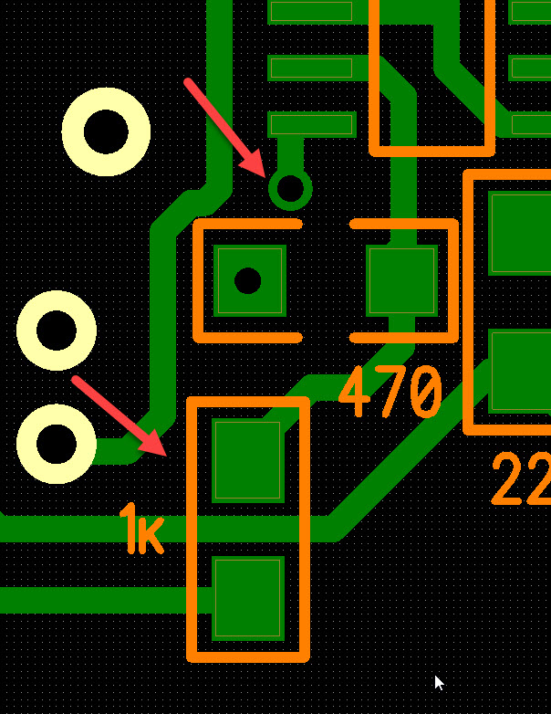

asp
Вместо ёмкости С46=470пФ впаян резистор 470 Ом.

pereborka писал(а):
asp
Вот это ценное замечание! И сколько же у меня таких же "косяков" по плате %)
Кстати, истоШник блокировки генерации ШИМ вычислен - им оказалась битая оптопара. Теперь вопрос встал, как проверить трансформатор. Опыта по намотке у меня где-то около нуля. И я уже его "размотал" обратно *CRAZY*

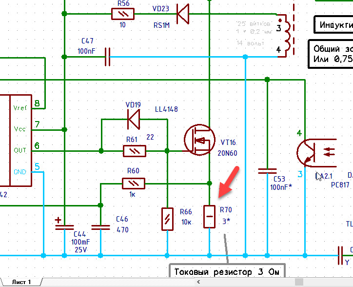

Конденсаторы на плате обозначены разрывными прямоугольниками, резисторы не разрывными..

И документацию изучал, трансформатор по той инструкции и мотал. Чуть непонятно было с расчетом... Но на него стал грешить, потому как транзистор проверен, рабочий, ШИМ есть, а напряжения - нет... Вроде бы, больше не на что грешить.?

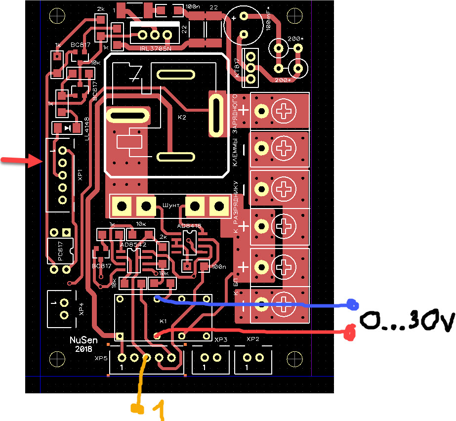

Резистор R70 проверь, скорее всего в обрыве.
2021-11-21_12-21-13.jpg [ 141.93 КБ | Просмотров: 18949 ]
2021-11-21_12-25-25.jpg [ 287.4 КБ | Просмотров: 18949 ]
Хотя прочитал выше (дописанное), нет шима на 6 ноге. А что на 1 ноге?
ШИМ появился после того, как заменил оптопару. Видимо, при пробое ей тоже досталось. Не накоротко, но подсел диодик в ней и блокировал генерацию. На данный момент перемонтан трансформатор, завтра его буду запаивать. Резистор живой, проверял. До транзистора ШИМ доходил, а вот после трансформатора напряжения не было. Но и трансформатор был не в обрыве *UNKNOWN* индуктивность обмоток измерить нечем.
